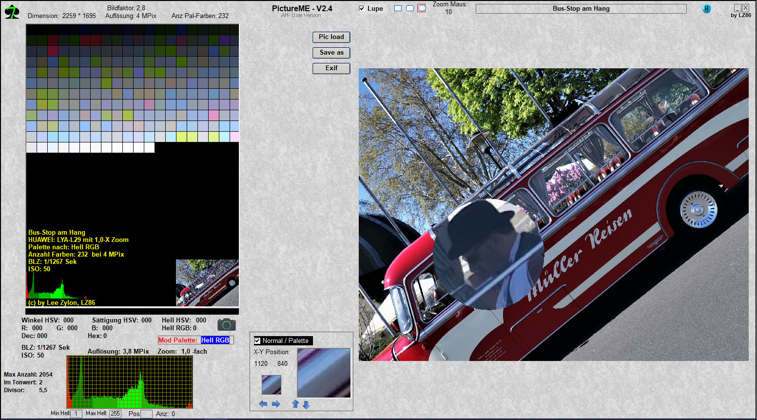

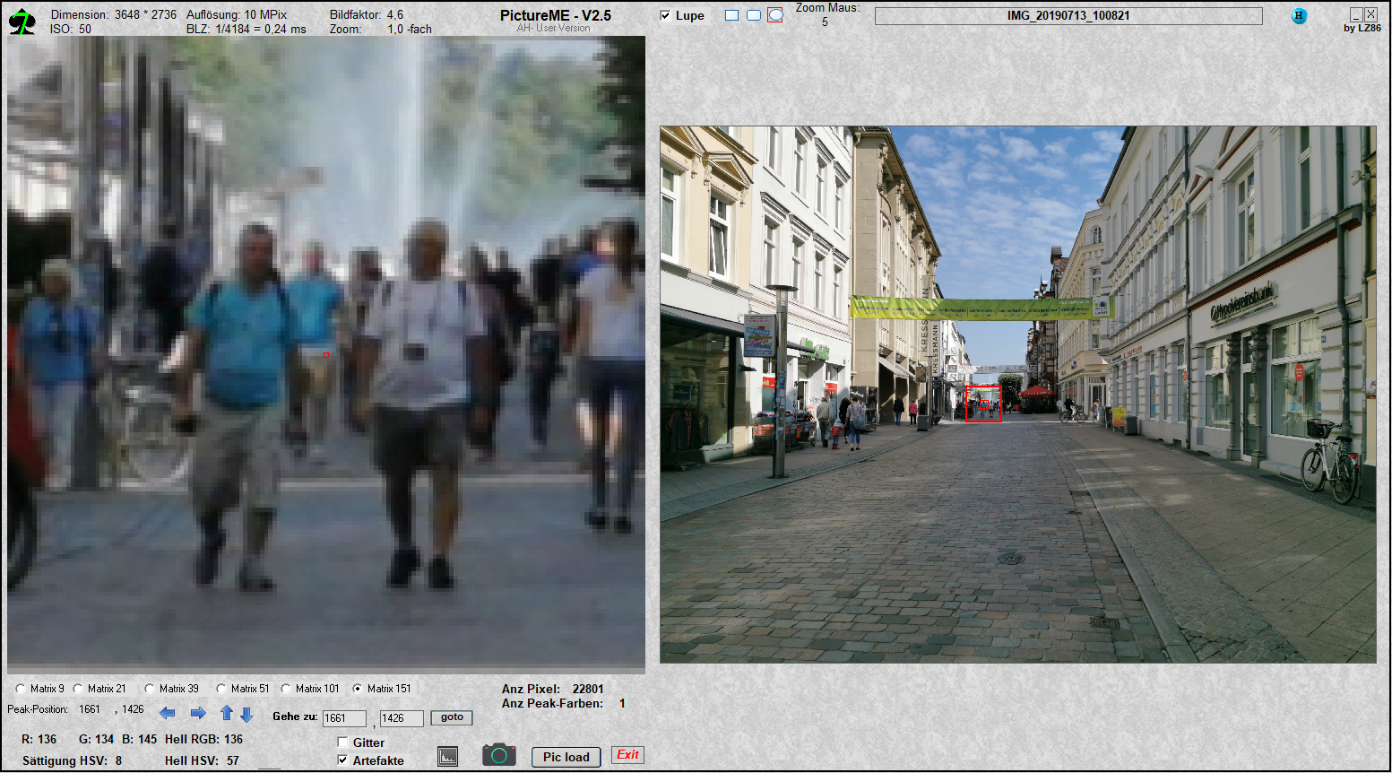

Neue Version von PictureME, Rev. 2.4.0.0
Änderung: Lupen-Funktion erweitert/geändert
Link:
deaktiviert..
Anbei:
Screenshot mit runder Lupe

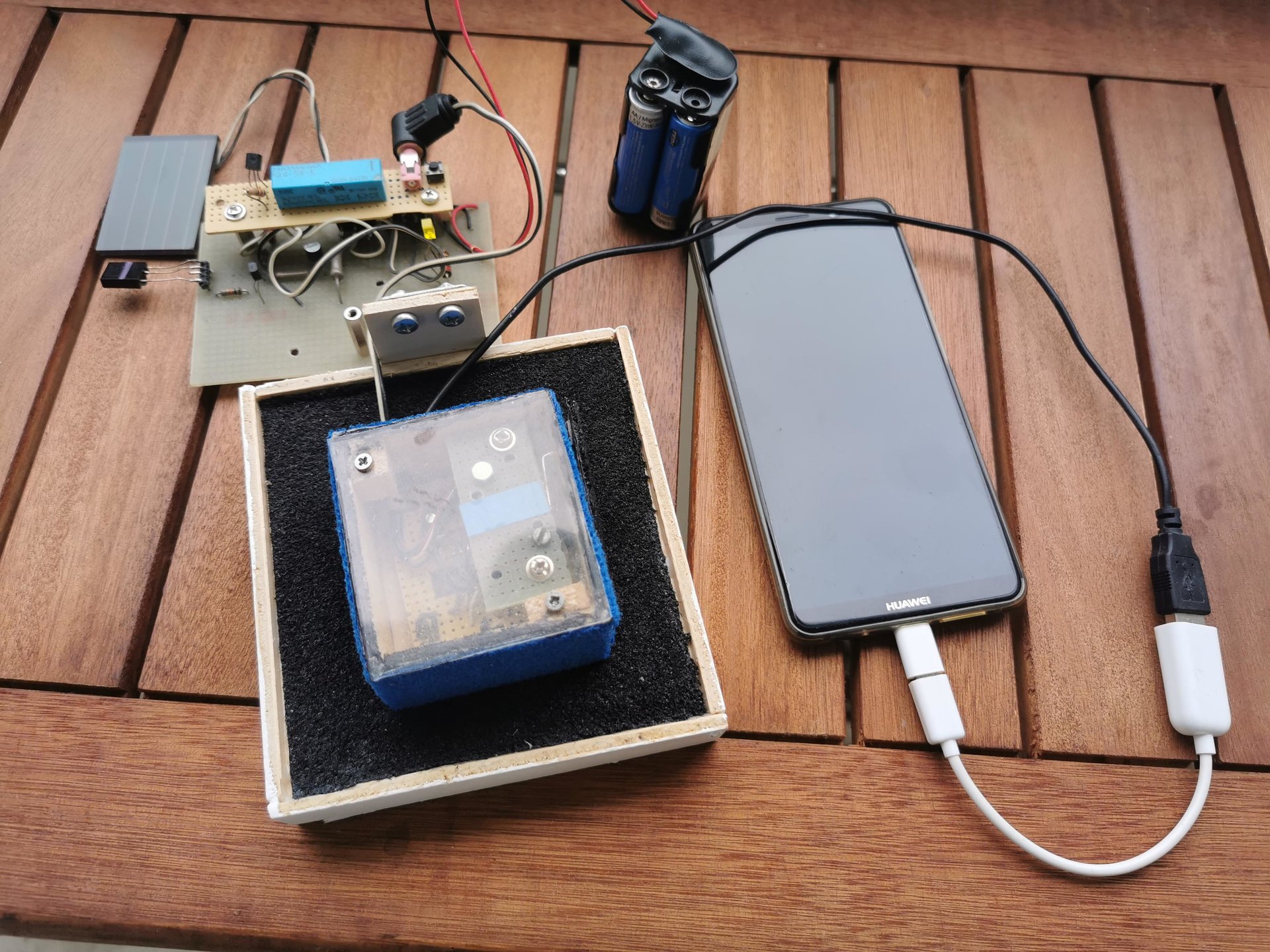

Das Equipment:
Die Maus hat nun ein Gehäuse. Sie ist als Maus nur aktiv, wenn rechts der Schalthebel betätigt wird. Nur dann wird Strom verbraucht, die Maustaste bleibt aber immer aktiv..

Alle Achtung, finde ich richtig stark den Blitzdedektor. 👍 Das entstandene Bild kann sich echt sehen lassen. Ich bin gespannt, was noch für Blitz-Bilder folgen werden. 🌩⚡
Reaktionen: LZ86
@jandroid
Ja,aber die Radio-Version hat auch Nachteile, es wird bei jedem Blitz fotografiert, auch wenn er nicht zusehen ist. Hab noch ne Version mit IR- und Licht-Sensoren, die noch nicht getestet wurden.
Da bin ich noch ordentlich am basteln.
Tipps hierzu hab ich aus Amerika, die Jungs nehmen aber ne DLSR-Cam. Dazu ist meine zu alt und zu langsam..
Das Smartphone ist ne echte Alternative..
Die Auflösung ist ok, reicht für ungewöhnliche Fotos.

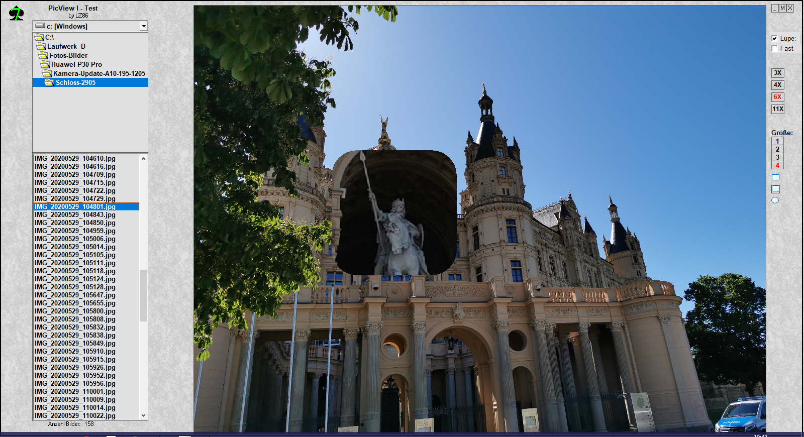

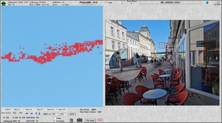

Anbei:
PictureME-MK: aktivierter MK - grünes Shape mit Maus verschieben
PicView I: File-Listfeld-Version, nimmt alle üblichen Bild-Dateien, Zoom Mausrad dann später mal..
PicView II: File-Listfeld/Listfeld und Diastreifen (..selbst gebastelt..), Zoom wie in PS-Navigator (auch selbst gebastelt)
Habt Spaß, Lee

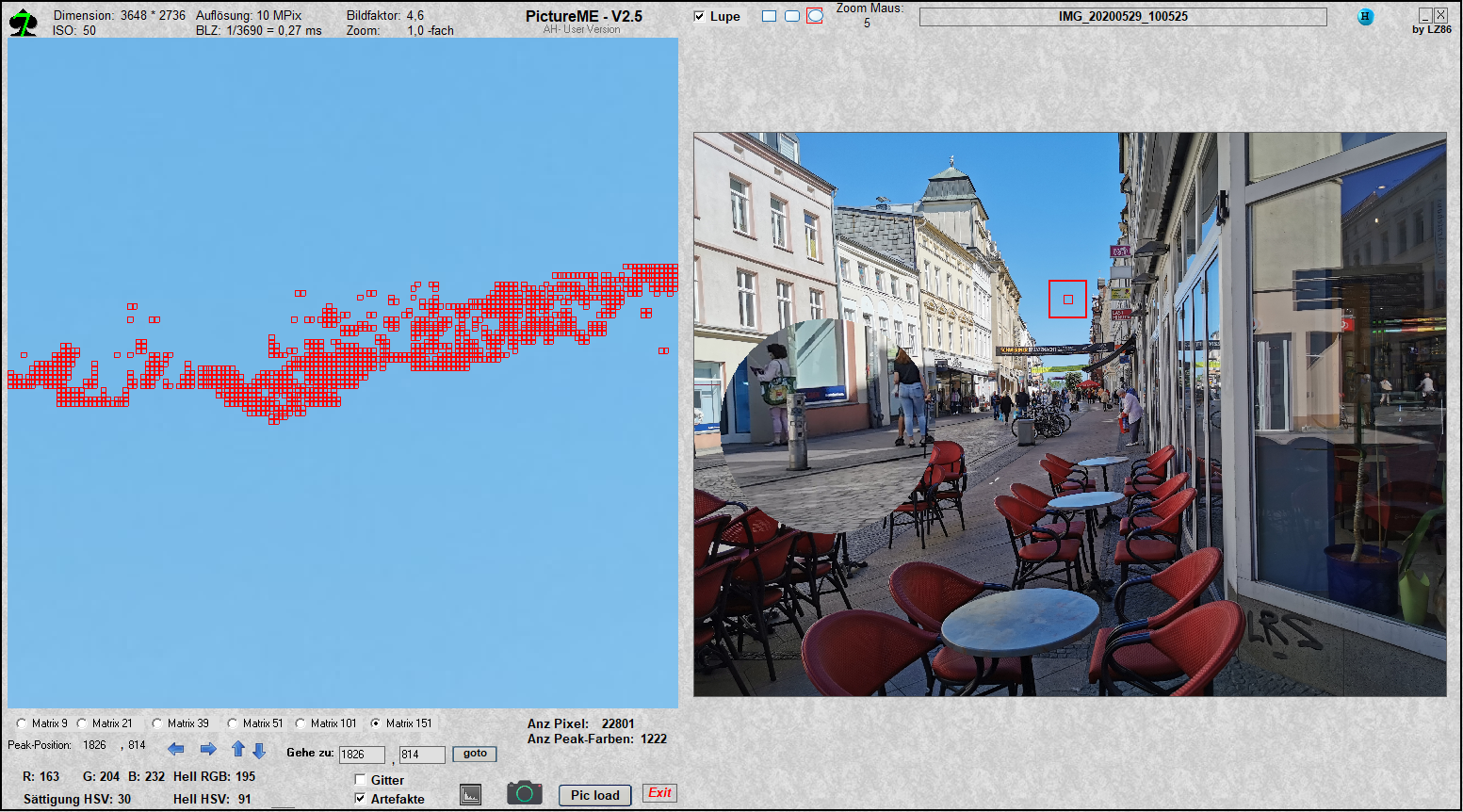

PictureME – Peak
Was ist der Peak?
Der Peak ist prinzipiell eine Mega-Lupe und soll einen Bildbereich im Hauptbild als kleine, definierte Matrix einlesen und stark vergrößert in einer eigenen Pic-Box (Peak-Matrix) stark vergrößert ausgeben.
Funktionsweise:
Zunächst wird ein Foto geladen. Es wird unsichtbar in voller Auflösung in den Bildspeicher geladen. Tatsächlich hat dieses Picture eine virtuelle XY-Auflösung, die ich automatisch ermitteln kann.
Zum Beispiel 3648 * 2736 Pixel. Das entspricht ca. 10 MPix. Diese Auflösung wird nur von wenigen Monitoren zu 100% angezeigt.
Und so muss ich, wie andere Bildbetrachter auch, schummeln.
Es wird vom Programm ein entsprechend kleineres „Ausgabe-Display“ generiert.
Bei PictureME hat dieses eine Auflösung von max. 800*800 Pixel. (Bei 1:1)
Je nach Orientation des Fotos (4:3 3:4 16:9..), also waagerecht/senkrecht, wird das Originalfoto im richtigem Seitenverhältnis zentriert als Ausgabe-Picture dargestellt.
Die angezeigte Farb-Palette wird nach festen Algorithmus und festgelegten Messpunkten durchgeführt. Es sind 40*40 Messpunkte gleichmäßig im Originalfoto verteilt. Jede Pixelfarbe wird entweder im (gerundetem) Hellwert-RGB oder Farbwinkel HSV dargestellt.
Aber: Jeder Wert wird nur einmal dargestellt. Es kann sowieso nicht jede Farbe eines Fotos dargestellt werden, dann schaut man sich besser gleich das Foto auf einem 4K-Gerät an.. Maximal dann also 256 RGB und 360 HSV-Farben.
Wichtig: Die Farben vom Peak und Mikro-Kontrast stellen eine wichtige Basis für die spätere Statistik dar. Dazu später mehr..
Nun was wichtiges:
für alle Operationen, wie MouseOver-Lupe und Peak muss ich die Mausposition (XY-Position im Ausgabe-Display) in das Original-Picture transferieren.
Dazu brauche ich einen "Bildfaktor". Dabei wird die X-Dimension des Originalbildes durch die X-Dimension des Ausgabe-Display’s dividiert. Es ensteht der Bildfaktor, in unserem Beispiel dann „4,6“. Alle XY-Werte der Maus werden mit diesem Faktor multipliziert und ergeben damit die korrekte XY-Position im Originalbild.
Die Lupe ist hier ein Hilfsmittel für diese Operationen, sie kann aber auch abgeschaltet werden.
Der Peak: Hat die Maus die gewünschte Position erreicht, muss die linke Maustaste gedrückt werden. Dieser XY-Punkt ist das Zentrum der Pixelmatrix. Die Auflösung kann geändert werden, beträgt min 9*9 und max 151*151 Pixel. Je nach Matrix werden die Pixelgrößen an das Matrix-Picture angepasst ausgegeben. Die Pixel können dort also riesig werden..
Die Pixel der Matrix-Picture werden gezeichnet. Es sind quadratische Linien mit der Originalfarbe des Original-Pixels.
Die Position des Peak-Array (Matrix) wird im Anzeige-Display mit zwei quadratischen Shape angezeigt. Dazu muss die Lupe aber erst etwas verschoben werden.
Was macht man nun mit diesem Peak?
Zunächst die wichtigste Funktion: Farb-Artefakte suchen.
Das sind Pixel-Gruppen mit dem gleichen Farbwert. Die Peak-Farbe (Peak-Punkt) ist dazu die Basis.
Peak-Punkt ist der Pixel im Zentrum der Peak-Matrix.
Mit den Pfeil-Tasten kann jetzt korrigiert werden. Entertaste macht es möglich, X und Y-Werte zu kopieren. PictureMe kann ja mehrfach gestartet werden..Je weniger Artefakte, desto besser.

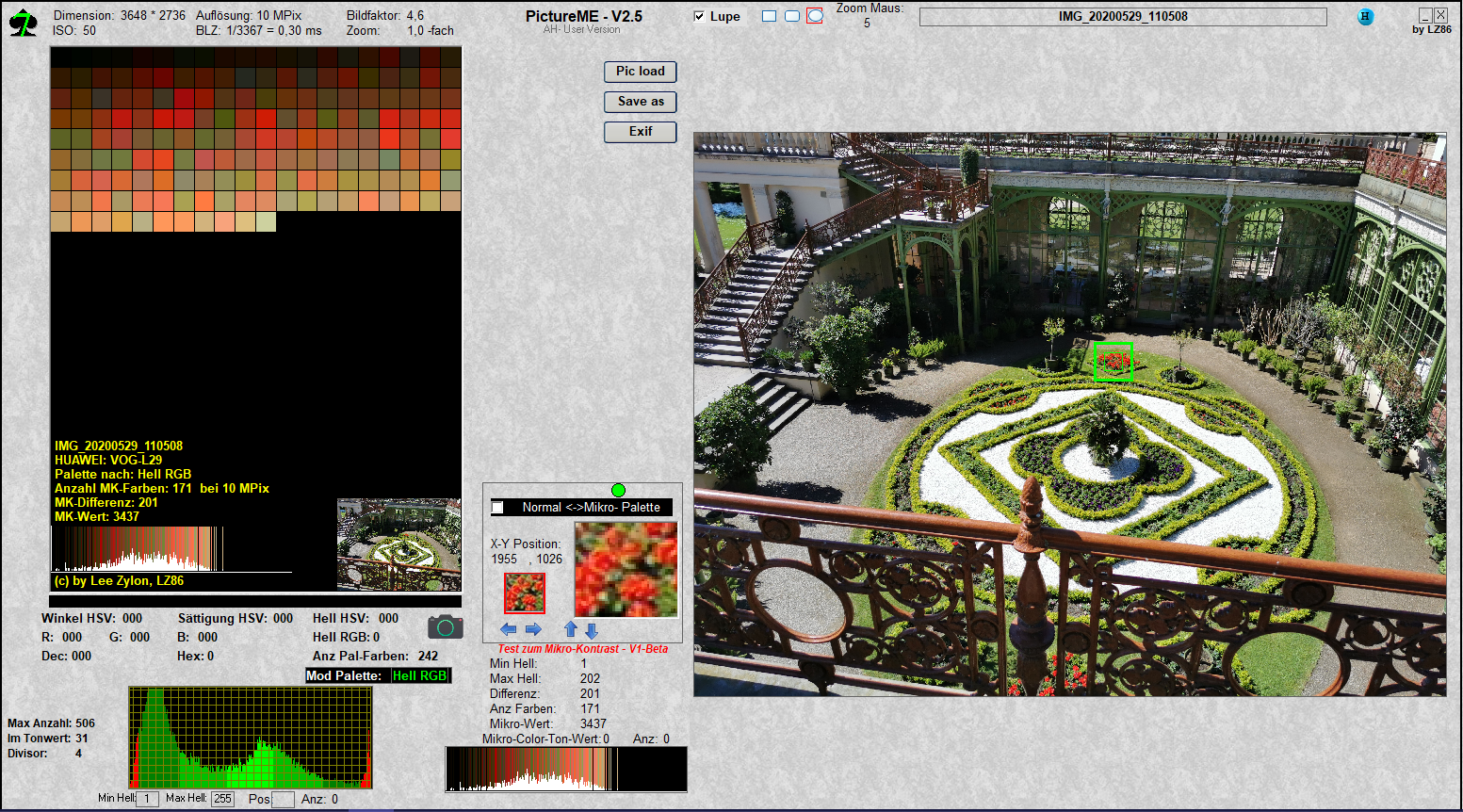

Weiterhin kann man nun visuell den Mikro-Kontrast im Array betrachten.
Was ich hier schon gesehen habe.. Von wegen, andere sind besser..
.. und man muss kein Fachmann sein, um eine Katastrophe zu erkennen..
Bei Vergleichen:
Vergleiche stets Zeit- und Motivgleiche Fotos!
Vergleich mit anderen Geräten: Im Huawei-Gerät muss man Pro und Standard-Farben benutzen, sonst wird es unfair!
Anhang:
Artefakte, hier aber völlig ok..
Kontrast. wenn er immer so wäre.. A9/178, Standard-Palette
Lee

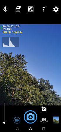

Anbei: Live-Histogramm OpenCamera. Ist ne tolle Hilfe und ideal für das P30p. CameraZoomFX hat auch son Ding..
