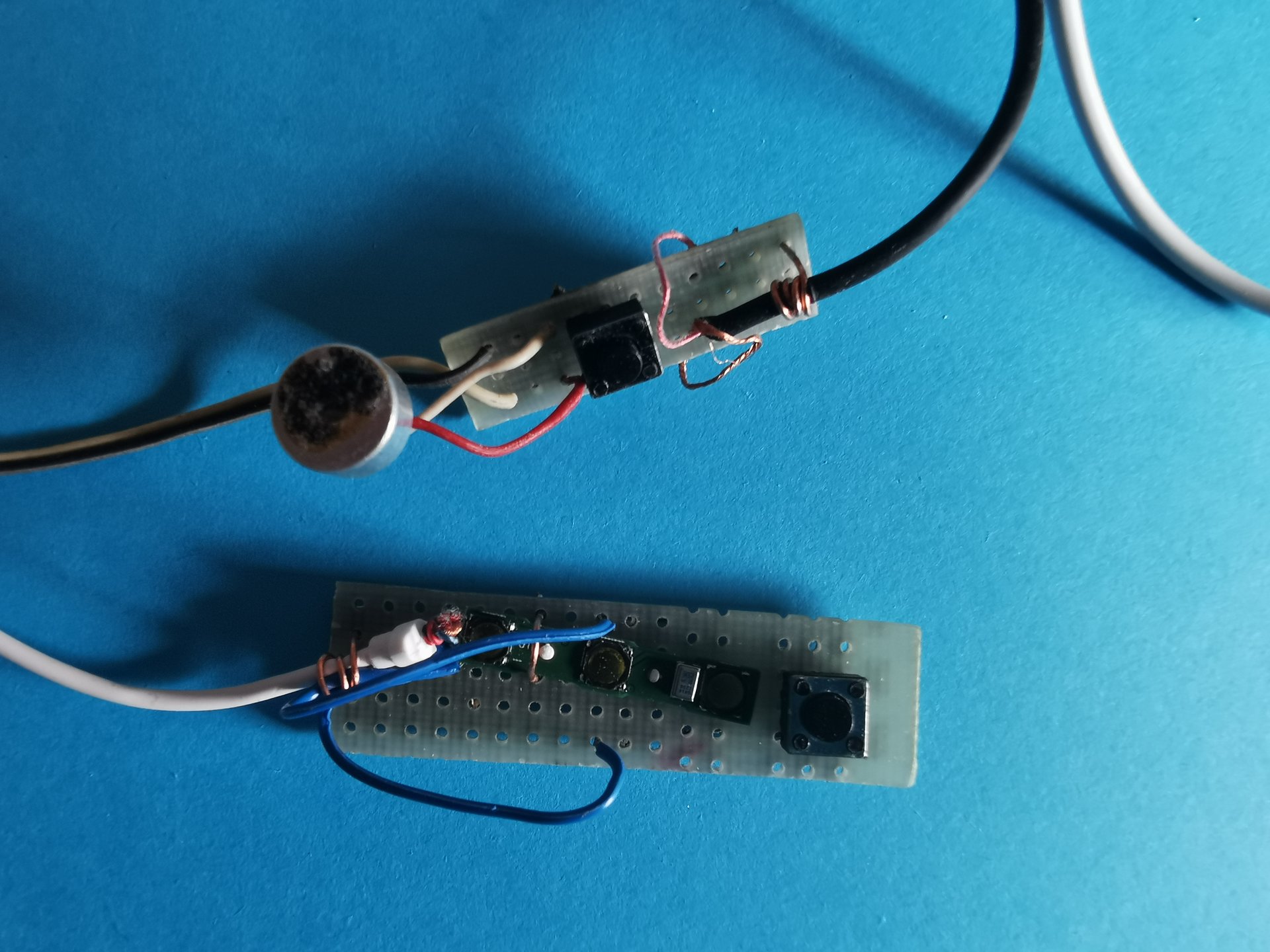

Fernsteuern mit Bluetooth-/Wlan-Shutter habe ich aufgegeben.
Der Grund: Im „Sternenspur-Langzeitmodus“ mussten die Shutter reaktiviert werden.
Das erforderte einen zusätzlichen Steuerimpuls. Das ist nicht praktikabel, da ich auch nicht weiß, wann der Shutter genau in den Standby geht.
Kurz, ich steuere nun per Kabel. Ein Gerät wird mit Draht-Fernauslöser, das andere mit meiner selbst gebastelten Maus gesteuert.
Damit kann ich nun auch manuell oder per Programm über mehrere Stunden belichten.
Die Fernsteuerung wurde auf zwei Kanäle erweitert und funktioniert auch ohne Strom/ Computer.Hab zwei Mini-Taster eingelötet.
Die Kameras können hier auch völlig unabhängig voneinander betrieben werden.

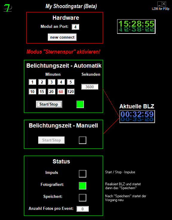

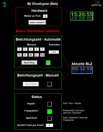

Das Programm wurde etwas erweitert. Es zeigt nun die aktuelle Uhrzeit mit Sekunden an.
Außerdem wird die verstrichene BLZ im Auto/Manuell-Modus angezeigt. Alles im „Dark Modus“.. blendet nicht so..
Einen neuen Laptop nur für diese Steuer-Experimente habe ich gestern schon gekauft..
Das automatische kopieren der Fotos zum Laptop funktioniert zurzeit nicht. Dazu brauche ich spezielle Y-Kabel am Smartphone-Port.
Muss ja dann zwei Kabel an den jeweiligen Port anschließen.. Später mal, hab es auch noch nicht getestet.

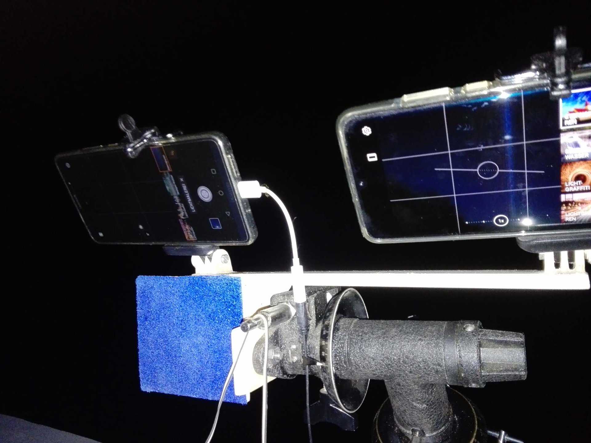

Außenaufnahme während einer Session:
Die blaue Platte ist das Maus-Pad. (einfach angeklebt..)

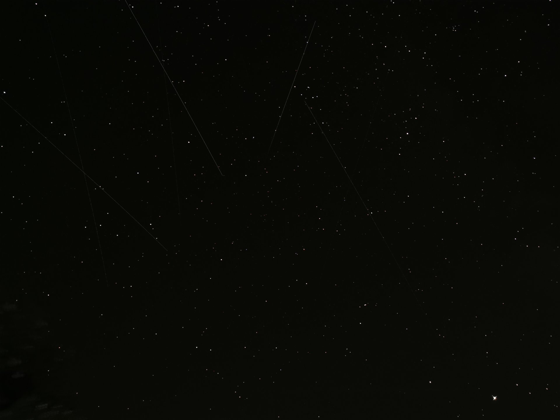

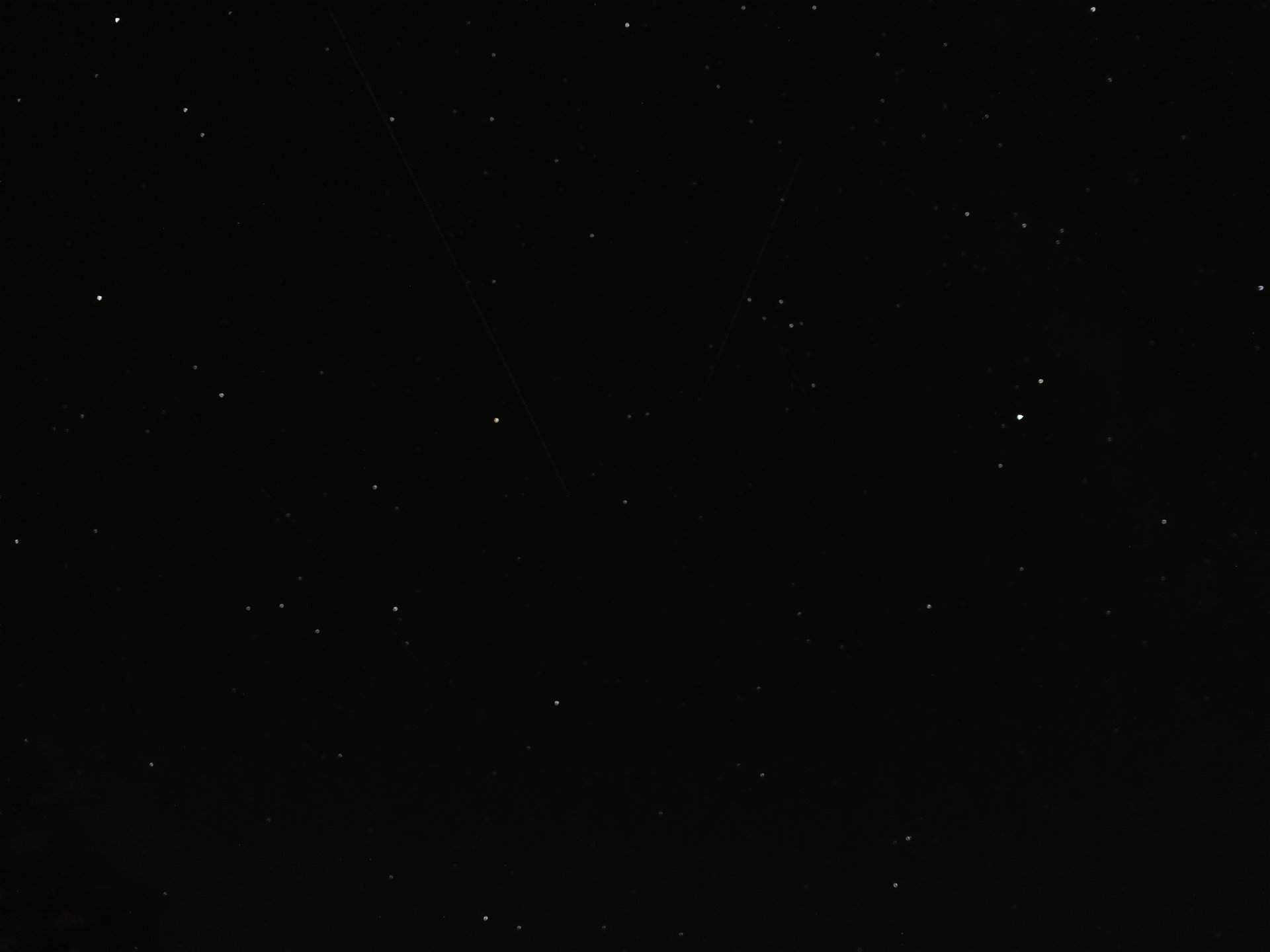

Die beiden Fotos: (Zeitgleich aufgenommen). ISO 800. BLZ 114 Sekunden.
Es müssten aber 120 Sekunden sein. 6 Sekunden gehen also für Berechnungen ect drauf.
Muss ich noch in der Timer-Sub meines Programms berücksichtigen und korrigieren.

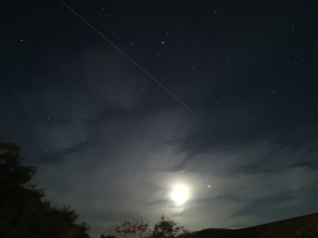

Mate10pro vs P30 Pro. Leider zogen Wolken auf, hab es nicht bemerkt, war abgelenkt (Fernseher..)
Sieht trotzdem interessant aus, oder? Beim Mate10 stimmt die Uhrzeit nicht, es war lange nicht im Netz..
Das P30p ist qualitativ deutlich besser. Möglicherweise kaufe ich nur für diese Experimente zusätzlich ein P40 Pro.

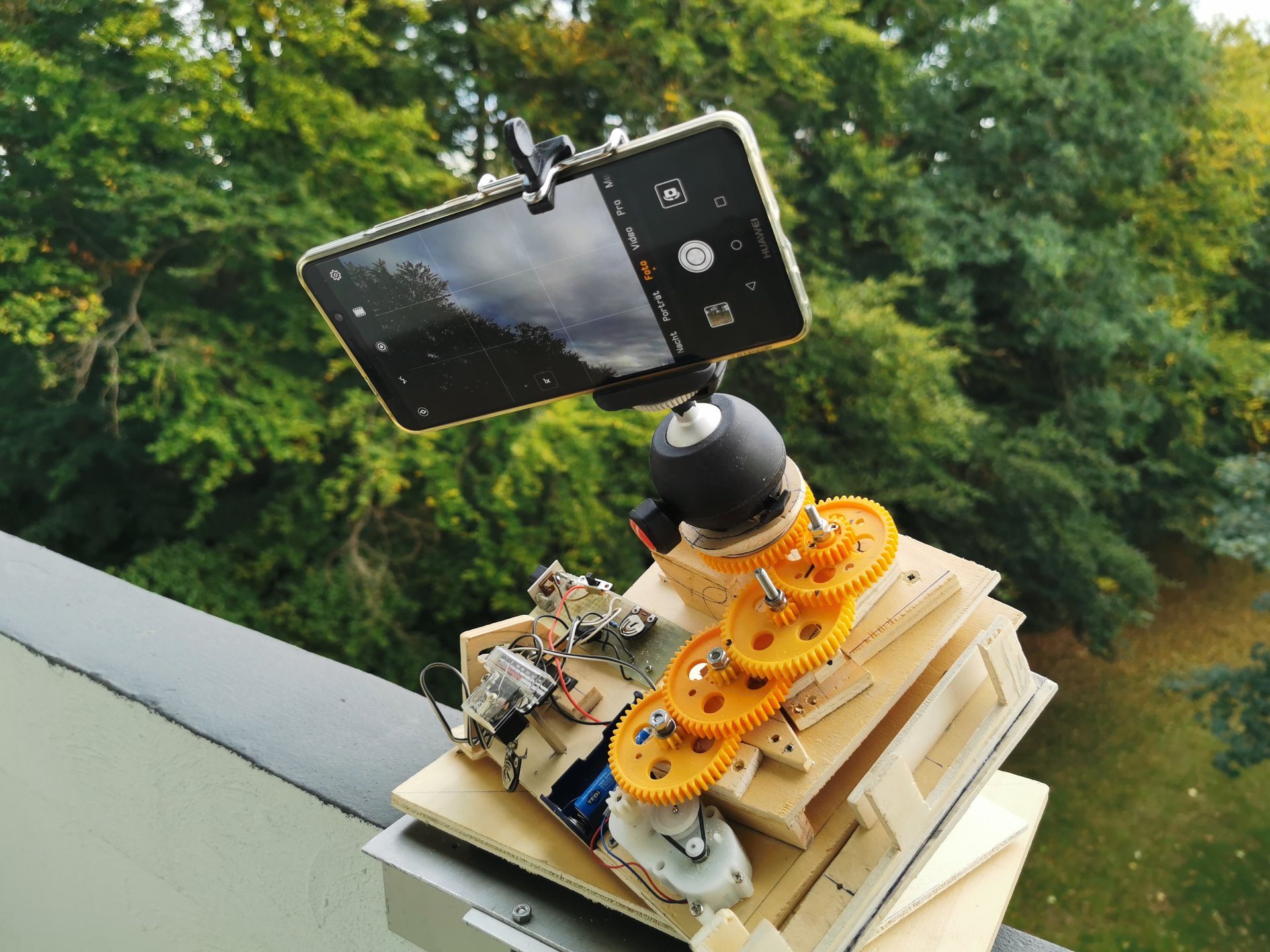

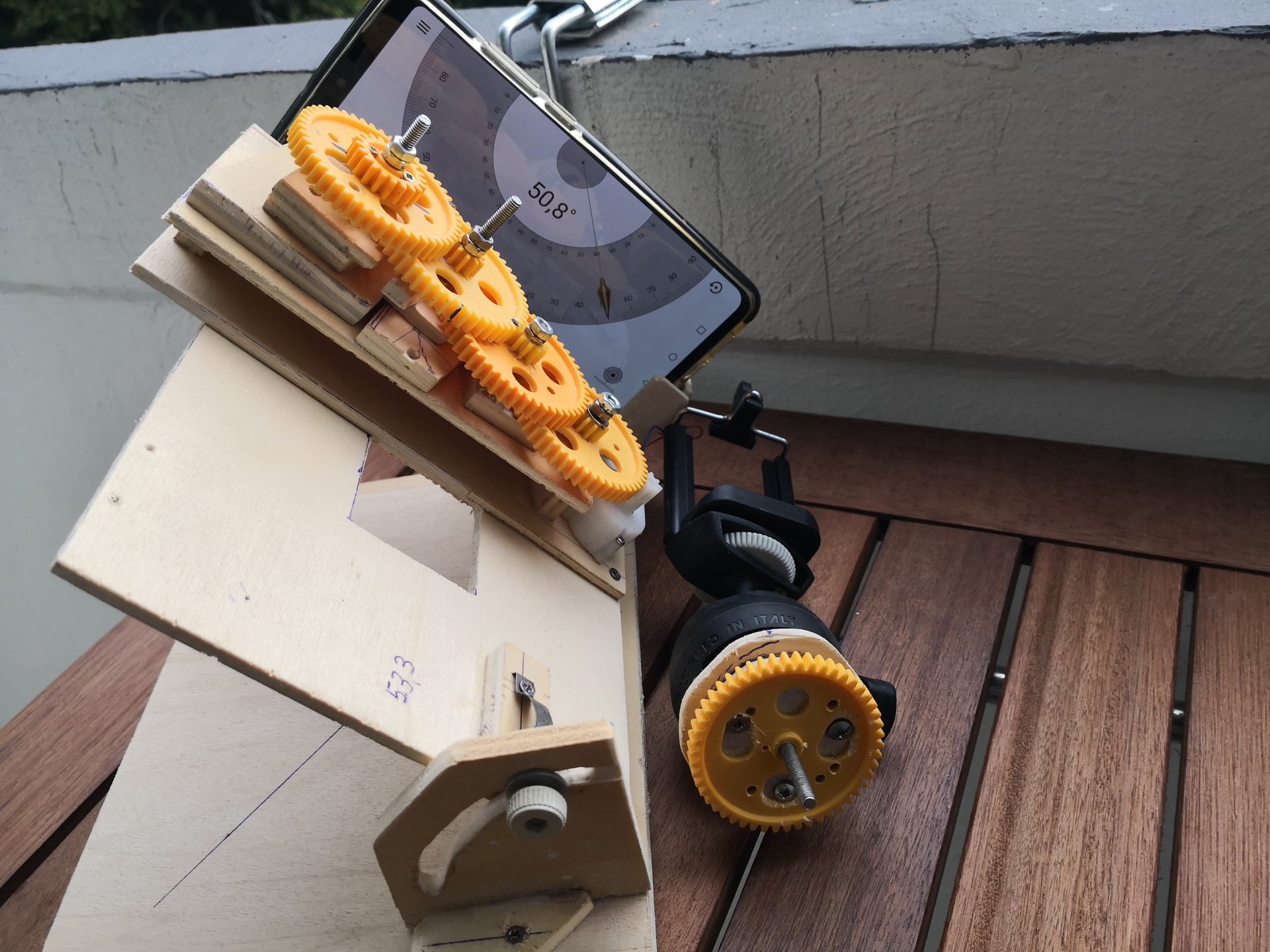

Nachführung für „streifenfreie“ Astro-Fotos
Basis ist ein Huawei-Smartphone mit „Sternenspur“ und den Bulb- Belichtungsmodus. Bulb realisiert die Belichtungszeiten von weit über 30 Sekunden, muss es aber nicht..
Der Software- Algorithmus des „Sternenspur“ unterscheidet sich von Nacht- und Pro-Modus dadurch, dass dieser Modi kaum Farbrauschen produziert. Er kann aber durchaus farbige Sternschnuppen erfassen und abbilden. Er ist vorwiegend für die Astro-Fotografie vorgesehen.
Um den Problem „Sternenspur“ entgegenzuwirken, kann man eine „Kamera- Nachführung“ benutzen. Je größer die Brennweite der Kamera ist, desto genauer muss die Nachführung arbeiten. Professionelle Nachführungen garantieren bei 1000 mm Brennweite eine BLZ von 1 Minute.Für das P30p mit 6mm auf dem Hauptsensor sind die Anforderungen damit deutlich geringer.
Anbei mal ein paar Fotos und ein paar Hinweise für eine korrekte Einstellung der Gerätschaften.
Zunächst muss der Träger (Stativ, oder hier meine Grundplatte) waagerecht ausgerichtet sein,

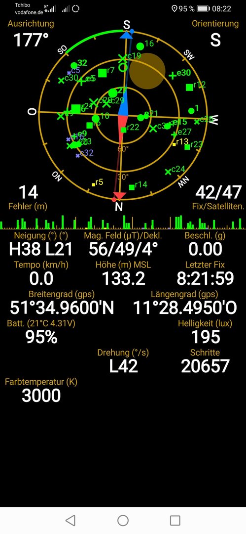

Dann wird der Drehteller in Nord- oder Südrichtung eingestellt. (Siehe Handy-Halterung mit "Kompass")
Nun muss die „Polhöhe“ eingestellt werden. Am einfachsten lässt man sich seine aktuelle GPS-Position anzeigen. Uns interessiert nur der Breitenkreis, die Latitude. Diesen Wert stelle ich mit der Polwaage ein. Hilfsmittel für Neigung und Himmelsrichtung ist mein Smartphone mit den entsprechenden Apps.
Am Kugelkopf stelle ich den gewünschten Sektor am Himmel ein und aktiviere den Antrieb.
Fertig. Funktioniert mit Netzteil oder Batterien. (läuft ewig..)
Übrigens: die Einstellungen muss man auch am Teleskop-Stativ vornehmen.
War bisher an eine Steckdose gebunden und damit waren die Einsatzorte quasi festgelegt.
Für eine Stativmontage verwende ich ein Rohr-Tischbein 30 mm, entsprechend gekürzt und dann an die Bodenplatte verschraubt.
Es war nur mal ein Abenteuer.. Hab genommen, was mein Haushalt im Angebot hatte.
Hab nix berechnet, sondert nur experimentiert! Und so hat es dann eine Woche gedauert..
Die Motorregelung ist noch nicht perfekt, funktioniert nur mit 12 Volt korrekt. Bei bis 5 Minuten BLZ funktionieren beide Stromversorgungen. Kann bei 3 Volt aber nicht "Fein" regeln. Liegt am Regler-IC.. Mal sehen, was ich da mache..
Ich will mir trotzdem ein Mini-Gerät für ca. 400 € kaufen. Es ist ein kleines kompaktes Gerät, perfekt für Smartphones..
Allerdings fehlen mir noch ein paar wichtige Infos, so dass ich erstmal den Hersteller kontaktieren muss..
Zu Thema „Fernsteuerung“ breite ich eine Doku vor, mit Materialiste, Schaltplänen und der Software. Das ganze poste ich dann als Zip. Es ist alles einfacher als man glaubt. Keine 25 € Gesamtkosten, wenn man nichts im Haus hat.
Fernsteuern für den Sternenspur-Modus geht und lohnt sich auch für normale Stative bis 30 Sek BLZ. Einmal gestartet, und das System macht automatisch Bild für Bild für Bild für Bild..
So, dann viel Spaß euch..
Lee (Sternschnuppenjägerin)

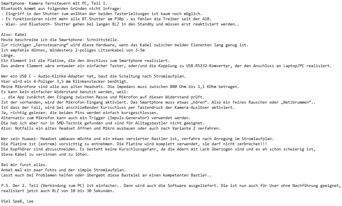

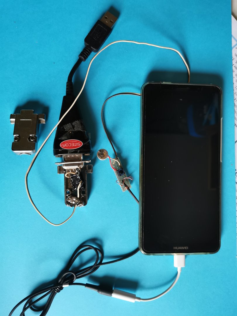

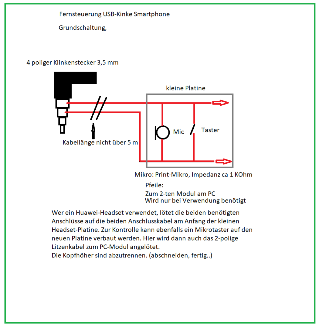

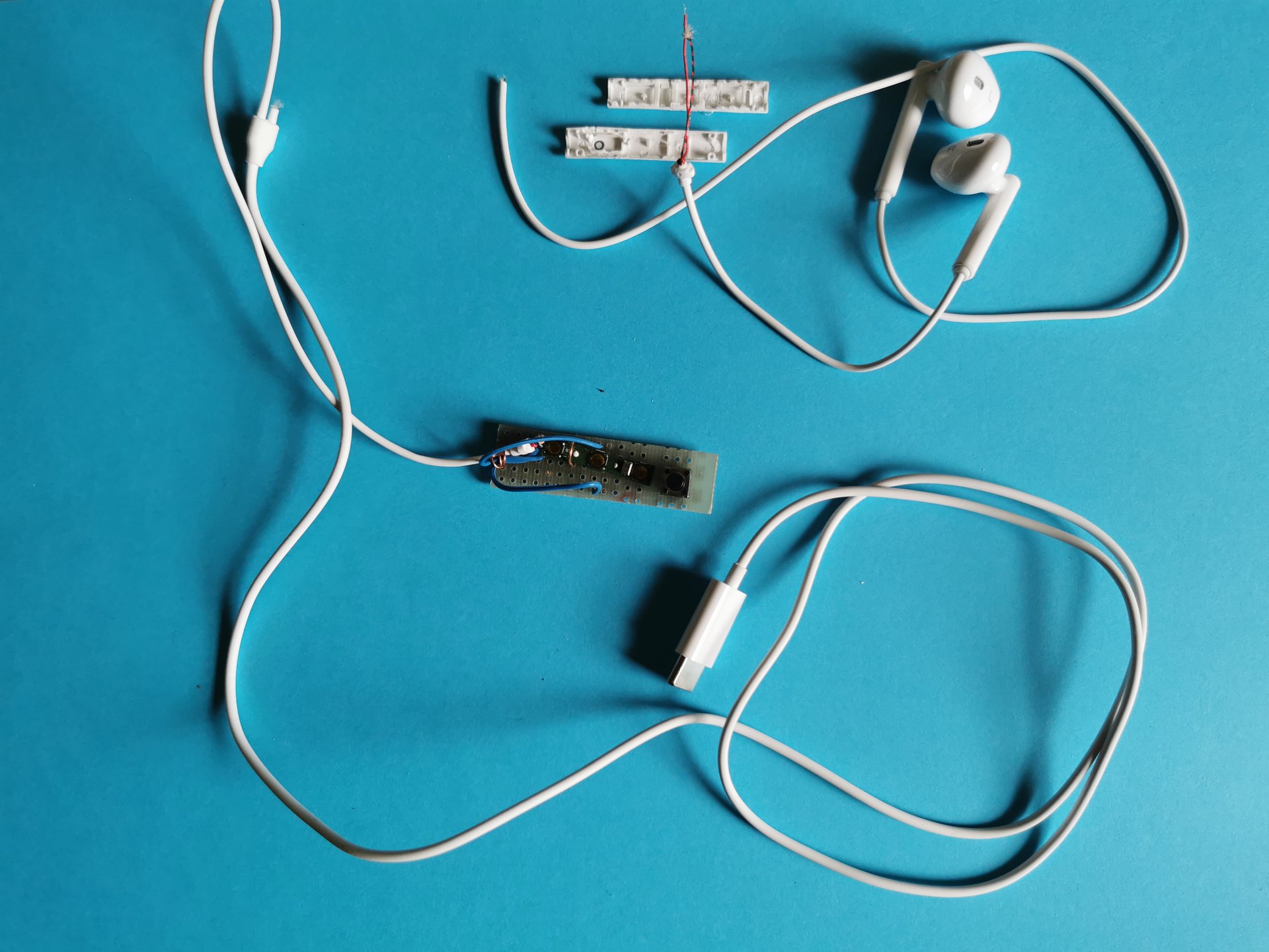

Beginn der Anleitung zum Thema "Smartphone mit PC Fernauslösern" - selbstgebaut..
Heute Teil 1: Schnittstelle zum Smartphone herstellen.
Ich verzichte mal auf viele Worte - es steht alles in den Bildern.
Wer kein StringPicture hat, bekommt es im Teil 2 (Schnittstelle zum PC/Laptop)
Es ist alles recht einfach, erfordert aber etwas Geschick im Umgang mit dem Lötkolben.
Kenntnisse in der Elektronik sind ebenfalls von Vorteil.
Zur Not die Aufgabe weiter delegieren.. (für ein paar Euro..)
Ok, Teil 2 in den nächsten Tagen, viel Spaß und Erfolg beim basteln,
Lee

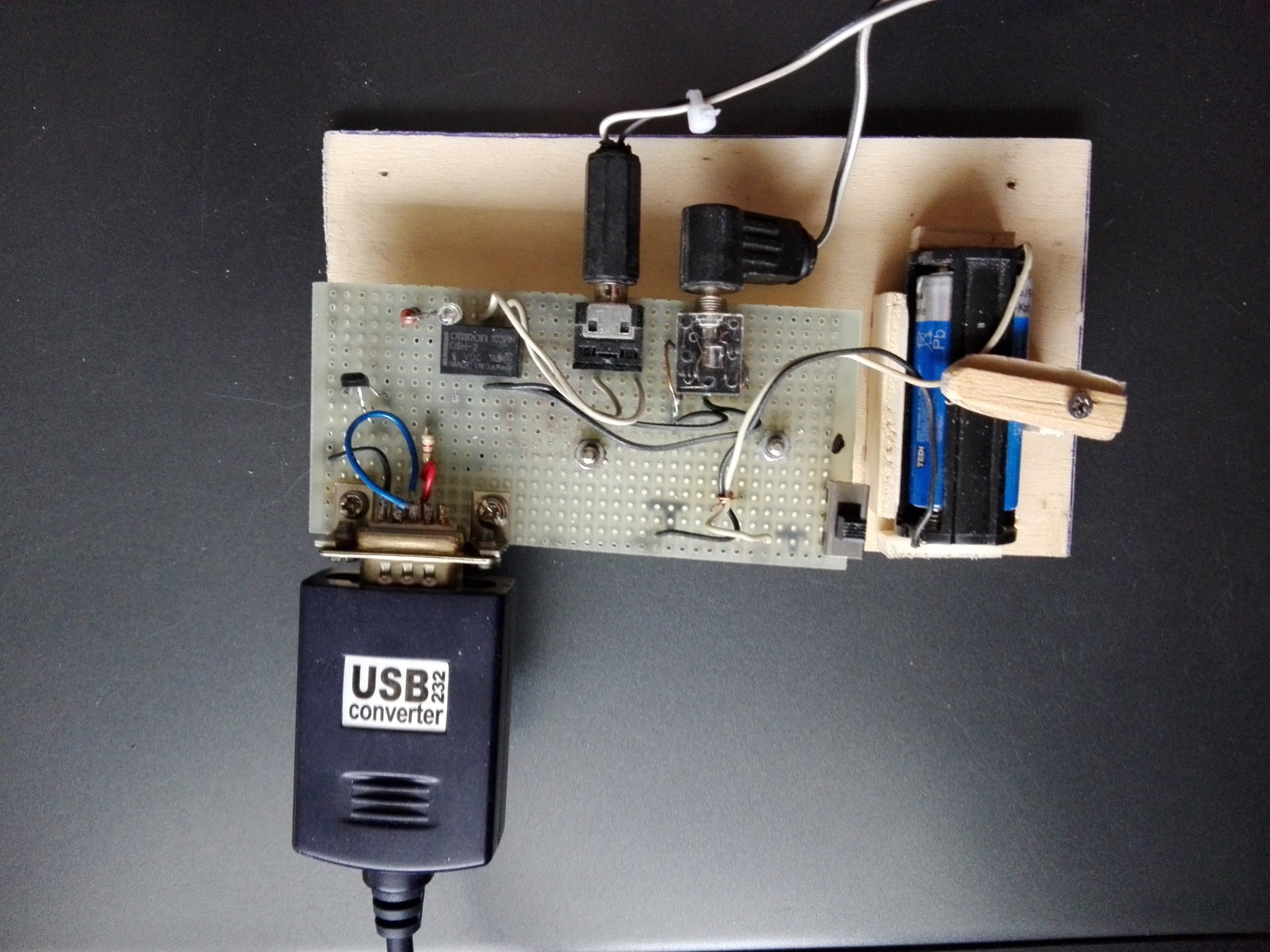

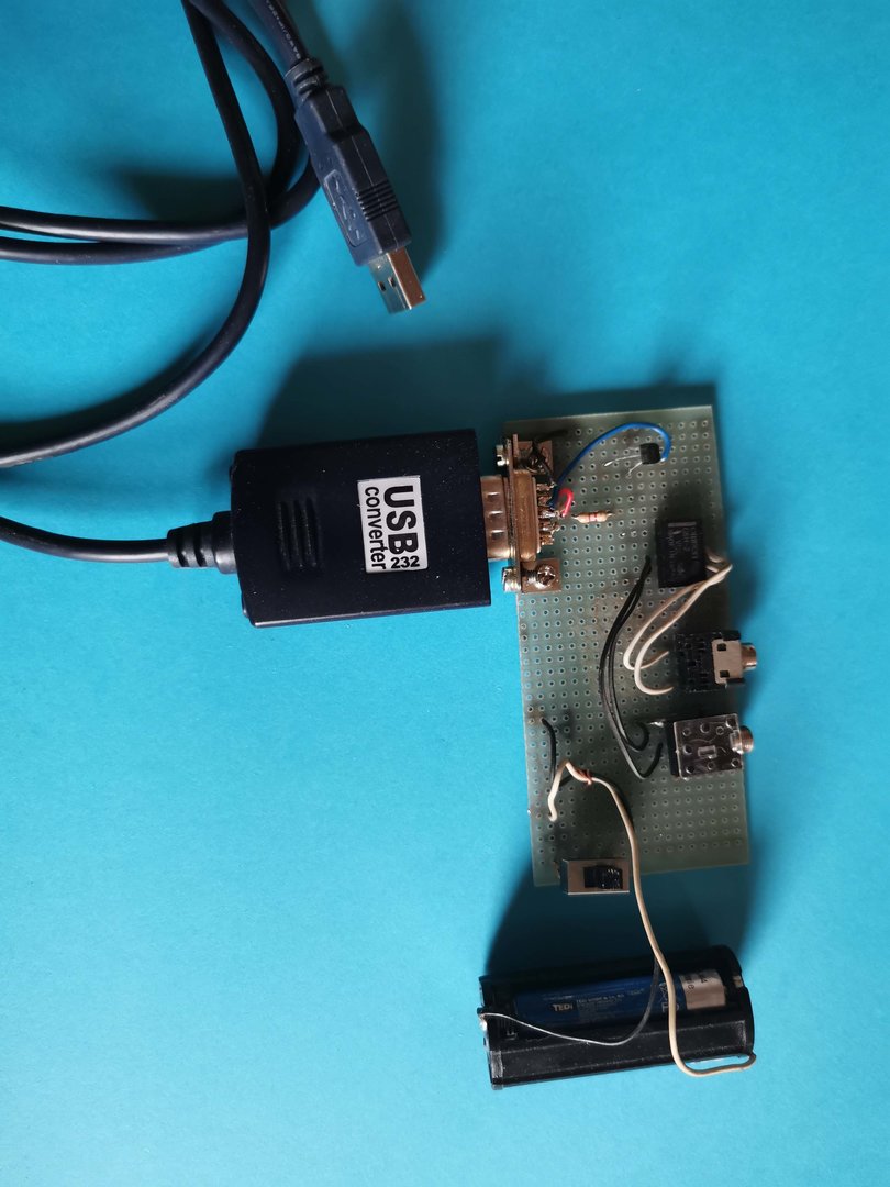

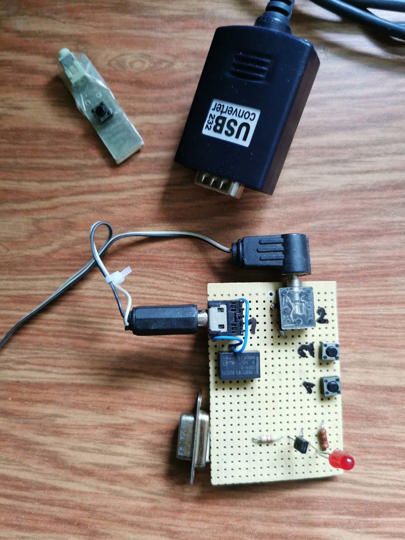

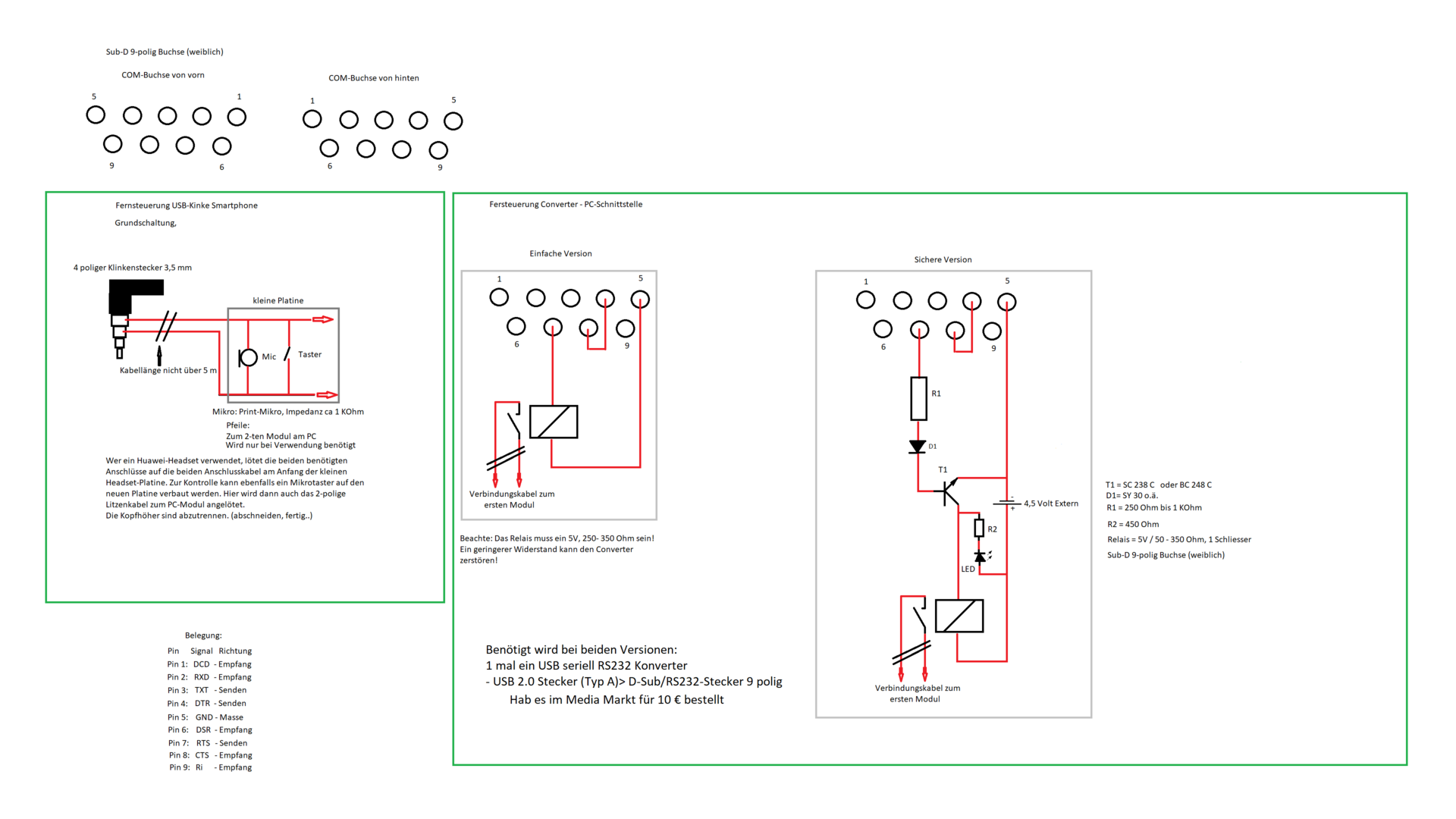

Schnittstelle zum PC - Fernbedienung Teil 2
Auch Teil 2 funktioniert. Ladet euch bei Interesse alle Dateien in diesem Verzeichnis herunter.
Lese dann die "Installation" und folge den Anweisungen.
Anleitungen zu den Programmen in den StringPic-PNG's
Bauplan komplett im Stromlaufplan.
Link zum Steuerprogramm:
Auf Anfrage per PN
P. S. Natürlich braucht man noch den USB C to Klinke 3,5 mm Audio Adapter. Den gibt es bei Saturn und MM.
Anhang:
- Mein neues Modul
- Stromlaufplan und Material-Liste
- Anleitungen als verschlüsseltes Picture
P.S. Ausführliche Kommentare schreibe ich zukünftig mit StringPic. Es wird hier nur ein kurzer Text-Kommentar geschrieben, der auf den Inhalt des PNG-Bildes hinweist.
So, dann viel Erfolg und Spaß, es lohnt sich ganz bestimmt!! Auch für 30 Sekunden Fotos.
Lee

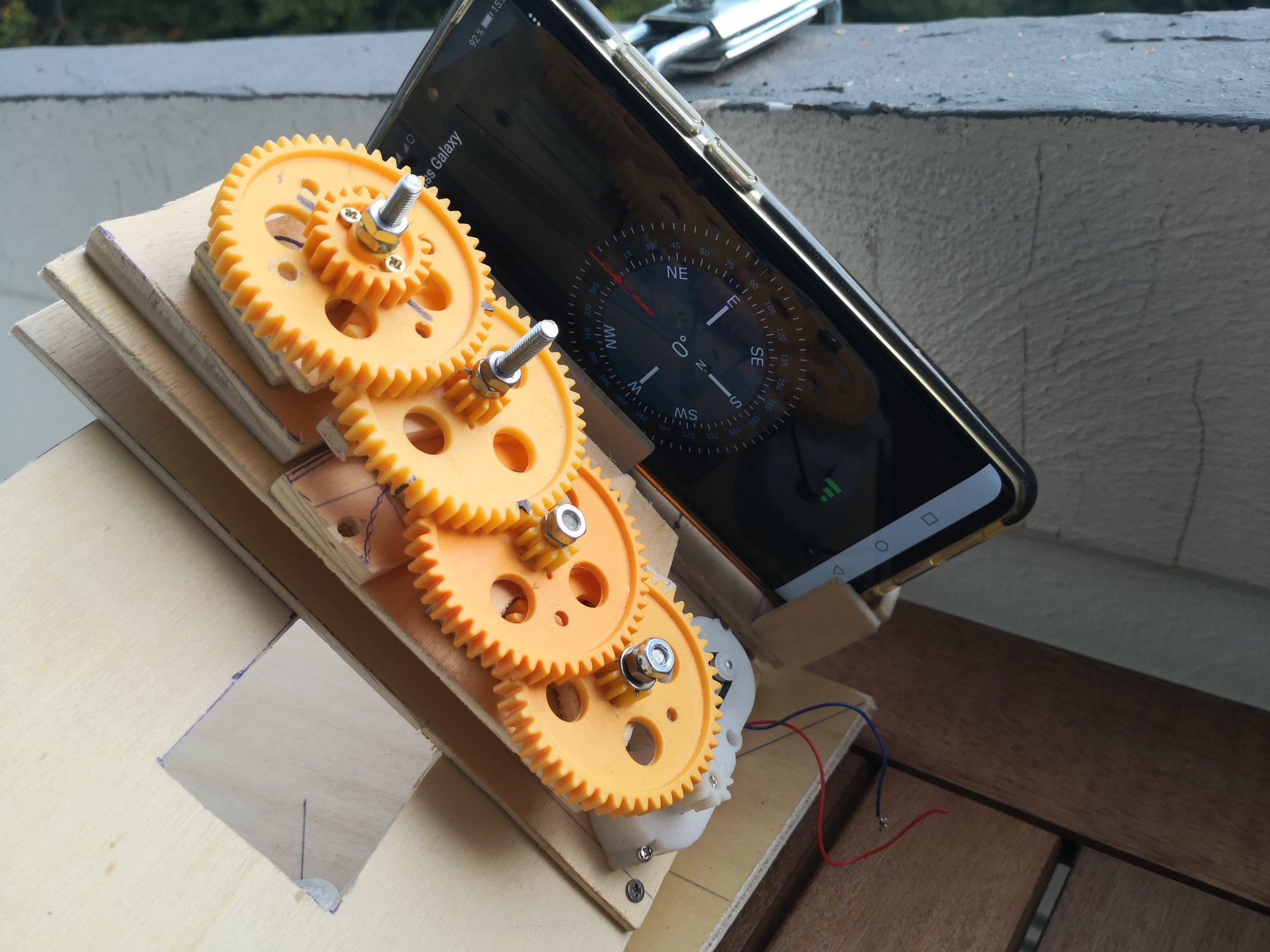

So. alles fertig, alles funzt.
Dabei belasse ich es auch. Kein Gehäuse, da ich mir einen Star-Tracker kaufe.
Brauche jetzt nur noch gutes Wetter.. Der Mond stört zurzeit ja nicht mehr..
Zu StringPic:
Die Mini-PNG lassen sich auch per WhatsApp-als Anhang (Büroklammer) funktionsfähig versenden.
Liegen dann in WhatsApp-Dokumente.
Na dann, schönes WE euch, Lee
Anhang:.
- Nachführung jetzt für 2 Kameras
- Mein Modul mit 2 Kanälen. Ist nicht besonders aufwendig, oder?
Ist alles mit Klinkenstecker verbunden, auch am Smartphone-Teil.

Hatte gesten Glück mit dem Wetter und konnte mal richtig testen.
Hatte mit der Tandem-Halterung nur einen "Zahnrad-Klemmer". Es gab dann einen kurzen Ruck, dann ging es Problemlos weiter.
Die Stellkraft vom Getriebe ist schon gewaltig.. Bei nur einem Smartphone mit nur einer Halterung am Kugelkopf gibt es keine Probleme.
Ja, das letzte Zahnrad macht Probleme. Das liegt nur an der Lagerung, hab aber keinen Plan für eine wirkungsvolle Änderung.

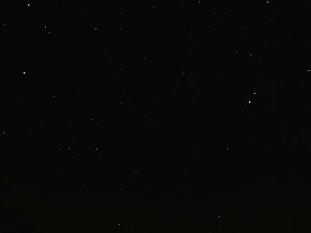

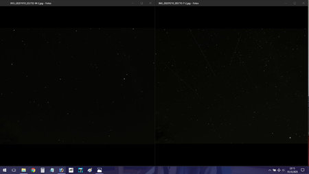

Habe gestern nur 3 und 4 Minuten belichtet. Luftfeuchtigkeit lag bei 82 %, die Temperatur bei 5 Grad. Damit hat man dann Dunst in Richtung Horizont.. Das sieht man dann auch.
Interessant ist hier mal der Vergleich beider verwendeter Smartphones.
Habe das Mate10p gegen das P30p antreten lassen. Na ja. Etwas unfair, aber fein.. 😉
Ich werde bei Huawei bleiben. Ich kann und will nicht auf ISO- und Sternenspur verzichten. Dann wird es bei mir wohl ein P40p oder Mate40p werden..
Also ich hab Spaß..
Schönen Sonntag noch, Lee
Anhang: Mal zwei Originale und eine Schnellansicht als Screenshot.

Update Steuerprogramm "MyShootingstar" verfügbar.
Nur die EXE-Datei im Verzeichnis Update downloaden und in das Applikationsverzeichnis kopieren.
Änderungen:
- Portsuche nun auch bei Problemen auch manuell möglich
-Session beenden/unterbrechen hatte kleinen Fehler..
Link von #109 benutzen.
Lee

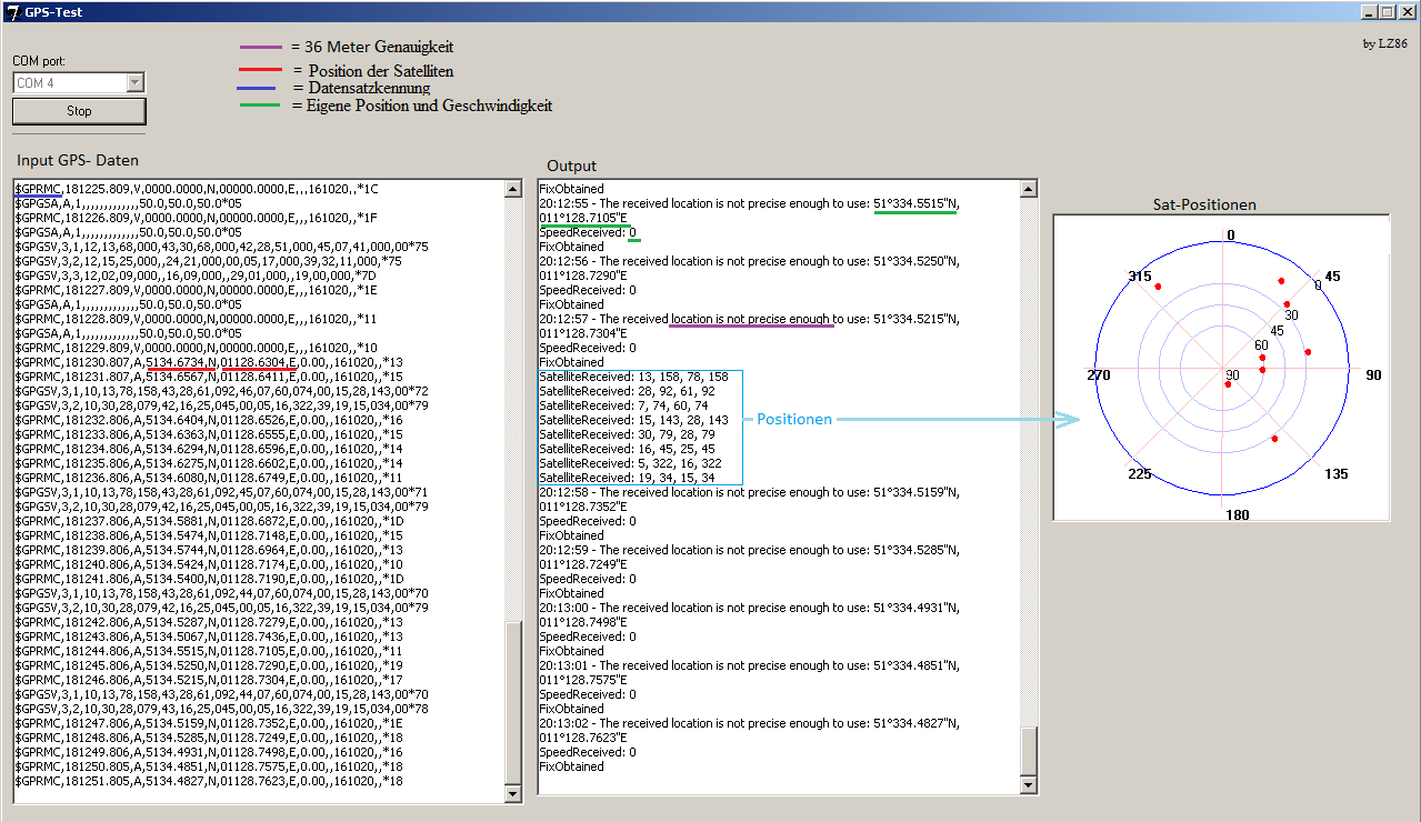

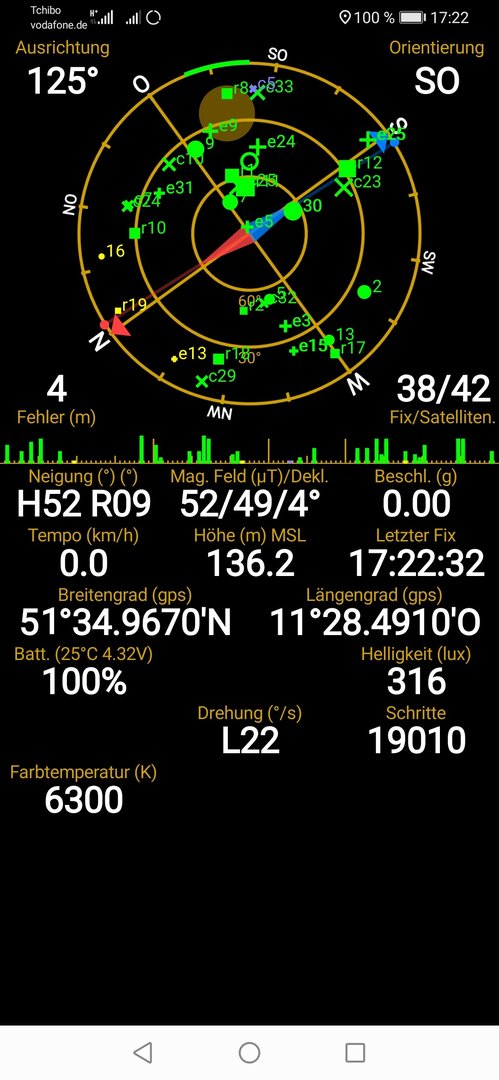

Das Thema: „Genauigkeit der Positionsdaten im Exif eines Fotos“ ist oft beschrieben und kritisiert worden. Dabei wurde oft die Genauigkeit der Stock-App bzw der Hersteller kritisiert.
Was steckt aber wirklich dahinter?
Nun, GPS basiert auf Satelliten, die mit codierten Radiosignalen ständig ihre eigene, aktuelle Position und die genaue Uhrzeit ausstrahlen. Diese fliegen in 20.200 km Höhe um die Erde.

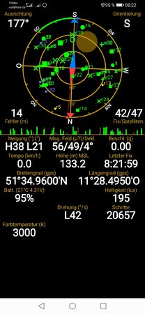

Es dauert übrigens Monate, einen Satelliten exakt in dieser Höhe zu positionieren.
Aus den Signallaufzeiten können spezielle Empfänger (GNSS) ihre eigene Position und Geschwindigkeit berechnen.
Theoretisch reichen die Signale von drei Satelliten aus, welche sich oberhalb ihres Abschaltwinkels befinden müssen, um daraus die genaue Position und Höhe zu bestimmen. In der Praxis haben GPS-Empfänger keine ausreichend genaue Uhr, um die Laufzeiten gegenüber der GPS-Zeit korrekt zu messen. Deshalb wird das Signal eines vierten Satelliten benötigt, mit dem die Referenzzeit im Empfänger bestimmt werden kann. Das ist ein geostationärer Satellit.
Soweit, so gut.
Wer nun glaubt, das sei schon alles, der irrt. Die Genauigkeit hängt mit der Anzahl der kontaktierten Satelliten und deren Höhe (Winkel zum Empfänger) ab. Das ändert sich ständig. Aktualisiert wird im Sekundentakt.
Der Receiver im P30p kann 70 Satelliten gleichzeitig kontaktieren. Die Software entscheidet, welcher Satellit zu Positionsbestimmung herangezogen wird.
Und so schwankt auch der „Fehler“ zwischen 4 und 36 Metern. Natürlich kommen auch mal absurde Positionsangaben zustande..
Die "Genauigkeit" kann auch live beobachtet werden. Ich nehme dazu die App „GPS-Tools“.
Es geht aber auch „Google Maps“. Unsere Stock-App nimmt das, was der Receiver zur Tatzeit übermittelt.
Siehe auch „gpsstatus-X“ im Anhang.
Habe noch ein Programm geschrieben, wo die Input-Daten von den Satelliten angezeigt werden. Siehe „GPS-Log“ linkes Textfeld. Im rechten Textfeld dann die Ausgabe. Auch hier sieht man die permanenten Änderungen im Sekundenbereich der Positionsdaten.
Auch hier nur ein Screenshot, diese Textdateien werden "Endlos". Sind ja Log's..
Es ist, zusammengefasst gesagt, ein purer Zufall, wenn die GPS-Daten mit der tatsächlichen Position übereinstimmen. Es ist nun mal so..
Auf automatische Korrekturen von Tracker- und Navigationssoftware habe ich bzw der Nutzer keinen Einfluss.
Noch was interessantes: "Open Camera" speichert auf Wunsch auch die Kompass-Daten. Damit hat man dann auch die Blickrichtung (in Grad) im Exif..
Habt trotzdem Spaß, Lee
