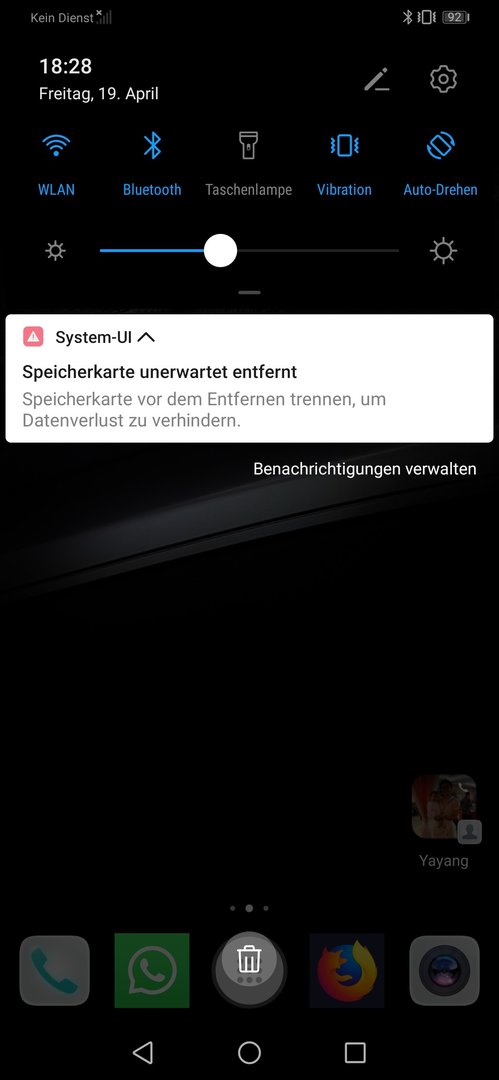

@Huawei ich habe übrigens neues Problem mit der neuen Karte.
Genau die Meldung kommt bei mir auch ständig
Ich hoffe @Huawei kann uns helfen

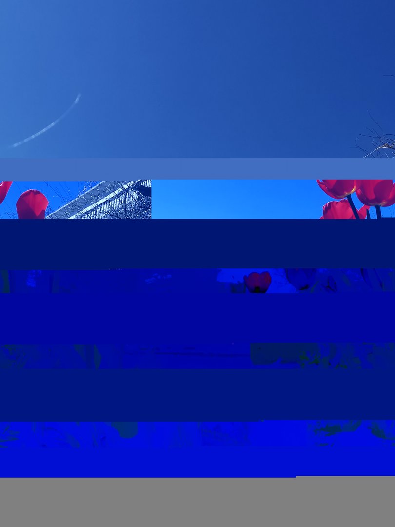

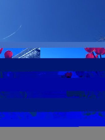

Ich habe das Problem mit der zweiten Karte immer noch. Einige Bilder, die in der externe Karte gespeichert sind, gehen kaput.
