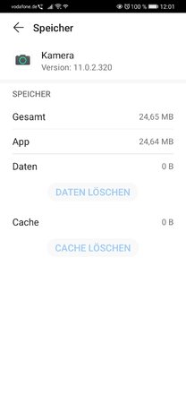

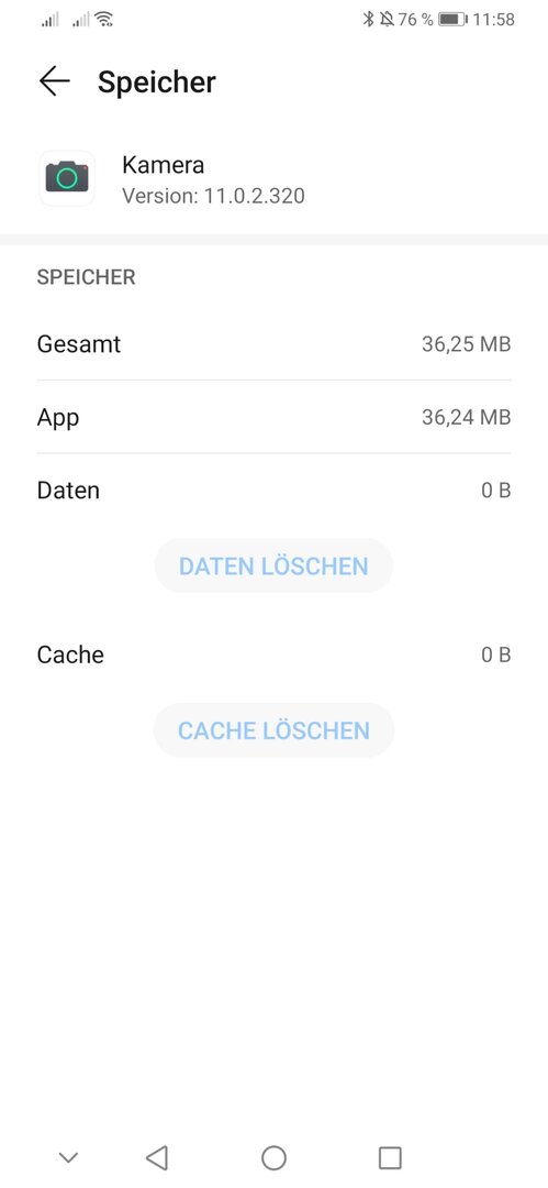

Also, die Größe der App spielt keine Rolle.
Bei mir liegt sie im Bereich von 33 MB bis 42 MB.
Der Unterschied zwischen den einzelnen Fotos liegt nur in der BLZ. Die überbelichteten haben eine 3Fach höhere BLZ. Fotografiere ich im Pro-Modus mit diesen BLZ, habe ich exakt das gleiche Ergebnis.
Warum diese BLZ generiert wird, ist mir aber unklar.
Hm das war ne noch kleine Hoffnung bei mir .. ich denke im Origzustand also quasi frisch installiert sollten die Apps doch auch ungefähr gleich gross sein ?
Das Fotos immer unterschiedlich sind ist klar ,aber bei der Größe der Kameraapp auf dem Datenträger spielen die ja keine Rolle ..

Bei mir ist die 25,4 MB groß.
Hast du ein Case am Handy?
Reaktionen: renaldo und GigaTom

Bei mir ist die 25,4 MB groß. Hast du ein Case am Handy?
Auch das ist anders ,bei mir etwas weniger die nackte Kamera App .... ja dursichtiges Case (sollte keinen EInfluss haben ) und Metall Blech (Mitte Rückseite) für Magnethalterung ... kann ich mir aber ebenfalls nicht negativ bzw.ursächlich erklären ...

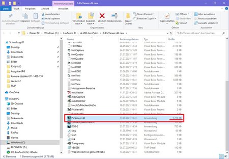

Nun, wirklich klar beantworten kann es nur jemand als Root.
Es werden unterschiedliche Dateigrößen in Einstellungen und Hisuite angezeigt.
Bei mir sind da schon mal 5MB. Differenz.
Es ist bekannt, daß zur App auch Datenbanken, Temporären Dateien, Konfigurationen, Cache.. gehören. Die werden unterschiedlich mit einberechnet.
Da geht es also um Größen im Speicher. Die tatsächliche Größe der App auf dem Datenträger können wir Normalos also nicht ermitteln.
So werden wir auch niemals erfahren, ob die App bei einem Update geändert wurde. Das war auch der Grund, warum ich mir die Größen notiert habe.
Ein Irrweg, wie sich heraus stellte.
Na ja, hab trotzdem bald wieder Spaß,
Lee

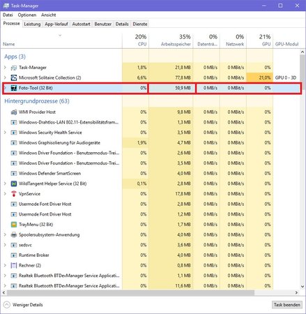

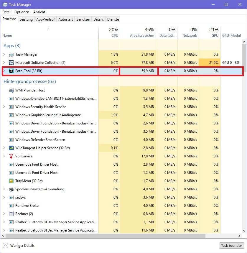

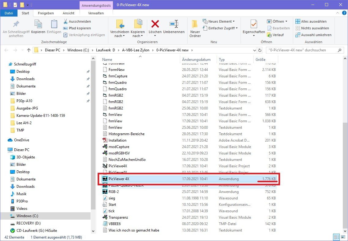

Anhang:
Beispiel unter Windows.
Winzige Applikation wird zur Laufzeit im Arbeitsspeicher riesig.
GigaTom schrieb:
Das ist auch noch ein wichtiger Punkt.
Ich hatte Hoffnung hab es ohne Hülle getestet,leider dennoch identisches zufälliges Überbelichten :(

Nun, was die Größe im RAM betrifft, kann ich nur Vermutungen anstellen.
Ich weiß, daß die AI selbständig Datenbanken anlegt, egal ob sie aktiviert wurde. Im Laufe der Zeit wird der Speicherbedarf natürlich größer.
Du kannst es ja im Auge behalten.
Die Dateigröße der App muss bei allen Usern gleich sein. Erst wenn die App gestartet (initialisiert) wird, wächst sie zur angezeigten Größe. Sie läd dann ihre Datenbanken ect..
Und genau das kann mir die unterschiedlichen Bilder im Anhang plausibel erklären.

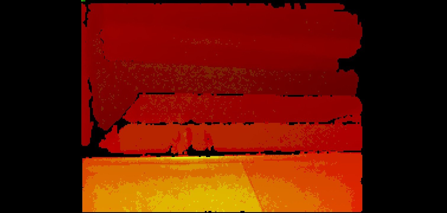

Bin mir jetzt schon sicher das es am TOF Sensor liegt da es mit einer anderen Kamera App keine Probleme gab, auf den Sensor kann nur die Huawei Kamera App zugreifen.
Die Überbelichtung tritt in Innenräumen nie auf, bei Bewölkung im Freien auch sogut wie keine Probleme, aber bei Schönwetter mit Sonne geht die Beleuchtung hoch.
Ob es der TOF Sensor ist kannst selbst testen, halte im freien bei auftreten von Überbelichtung den Sensor mit einem Finger zu, dann startest die original Kamera App neu und versuchst wieder ein Foto zu machen 😉
Am Bild der TOF Sensor zu sehen

Soweit eine gute Idee.
Allerdings können Fremd-Apps über die Camera2api genauso auf den Tof zugreifen. Er hat eine normale ID und kann somit auch gemountet werden.
Sicherlich machen das aber die wenigsten.
Und ja, das zuhalten des Tof hat tatsächlich einen deutlichen Effekt.

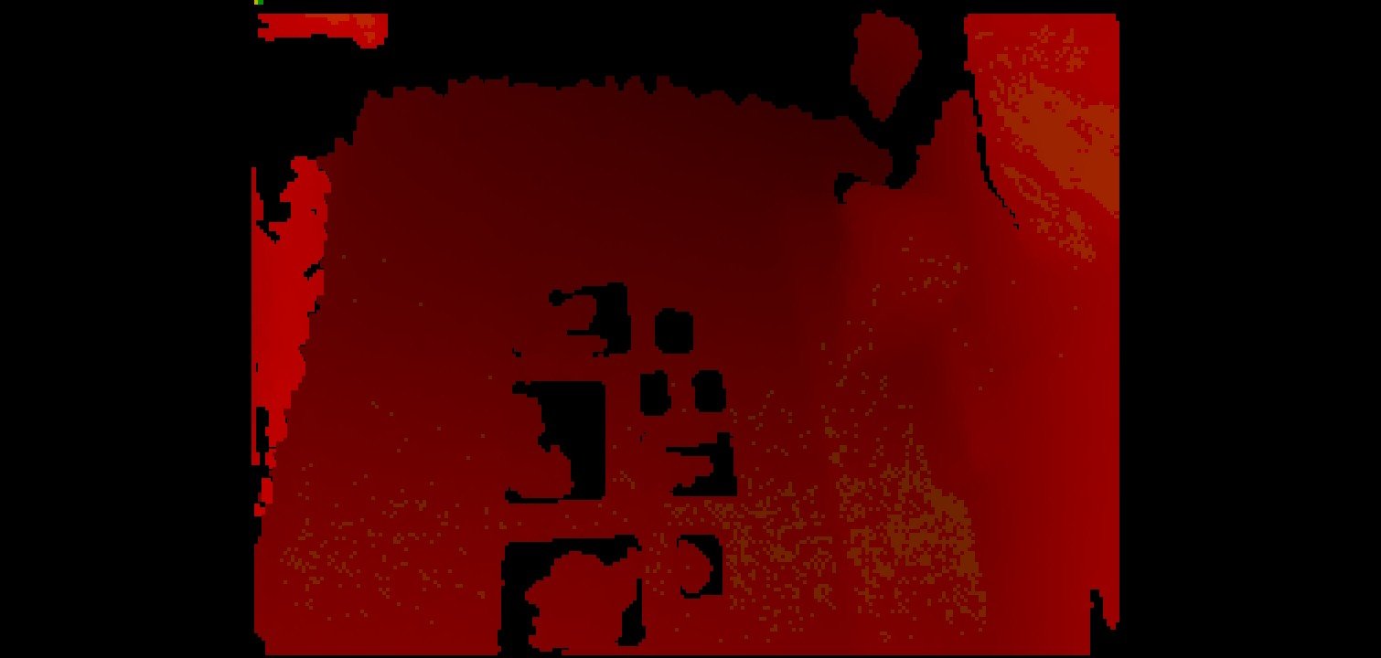

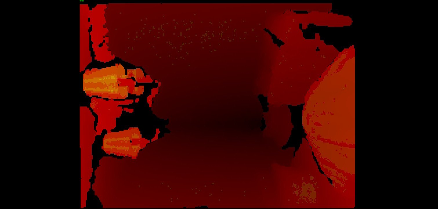

Nur zur Klärung :) ich hab das Handy bei eBay ersteigert,weil ich hoffte das es technisch makellos ist,bis vorhin wusste ich nicht Mal wofür genau dieser TOF Sensor verbaut ist :)
Das sind wirklich sehr interessante Details von Euch ,ich wäre sofort bereit das Teil dauerhaft zu bedecken weil ich mit der Hauptkamera so gut wie nie Portraits machen werde aber da hängt ja noch etwas mehr dran ... (Wobei auch Open Camera gestern wunderbare Landschaftsfotos ohne den Sensor erzeugt hat)
Wenn ich einen vertretbaren Weg finde einen deutlichen KI Sprung rückwärts zu machen ,versuche ich es bestimmt ,bin ja immer neugierig :)
Aber Ich warte erstmal auf Sonne und helle Draussen Momente und melde mich wieder hier ,immer wieder Danke 😘
PS. Schon beeindruckend was in völliger Dunkelheit mit diesem TOF möglich ist
