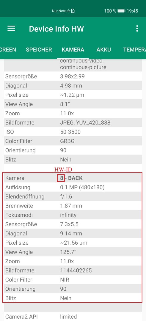

Hast du mit dem Tof-Viewer gemacht?
Hab mal vom P40P+ die ID des TOF ausgelesen. Beim P30Pro geht es seit EMUI11 nicht mehr. Das ist komisch.
Aber der Zugriff über die Camera2api funktioniert.

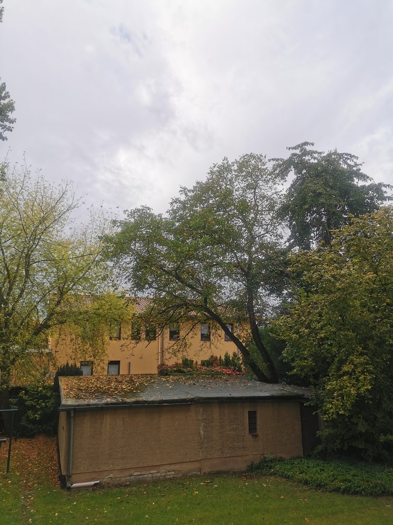

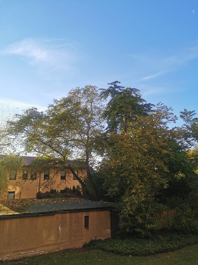

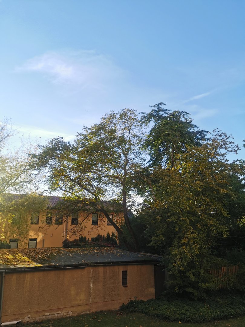

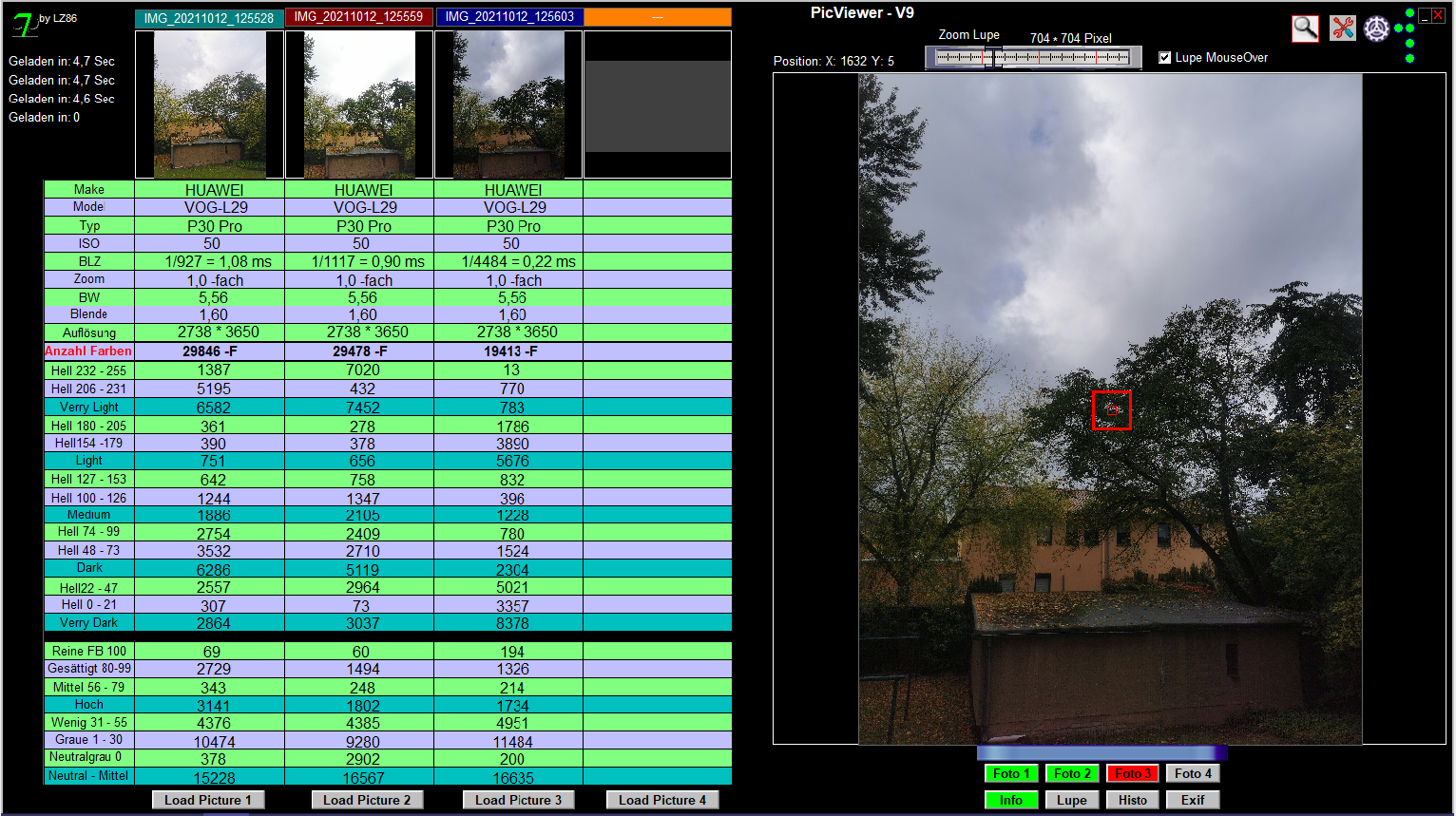

Also:
Pro-Modus ohne abgedeckten Tof.
Ich bin davon ausgegangen, dass das Display schon vor der Aufnahme überbelichtet. Das wollte ich verhindern. Klar wird es unscharf. Darum ging es mir also nicht.
Du kannst die Belichtung korrigieren, musst es aber nicht. Einfach knipsen..
Trotzdem hat dein Gerät ne Macke.
Von 3 Fotos hat nur 1 den richtigen Modus.
2 sind OZNorCOBr, also Zoom. Bei einer Kb von 27mm hast du aber 1X auf dem Hauptsensor.
Ich würde das Gerät stehenden Fußes umtauschen/Reklamieren.
Lee
Anhang:

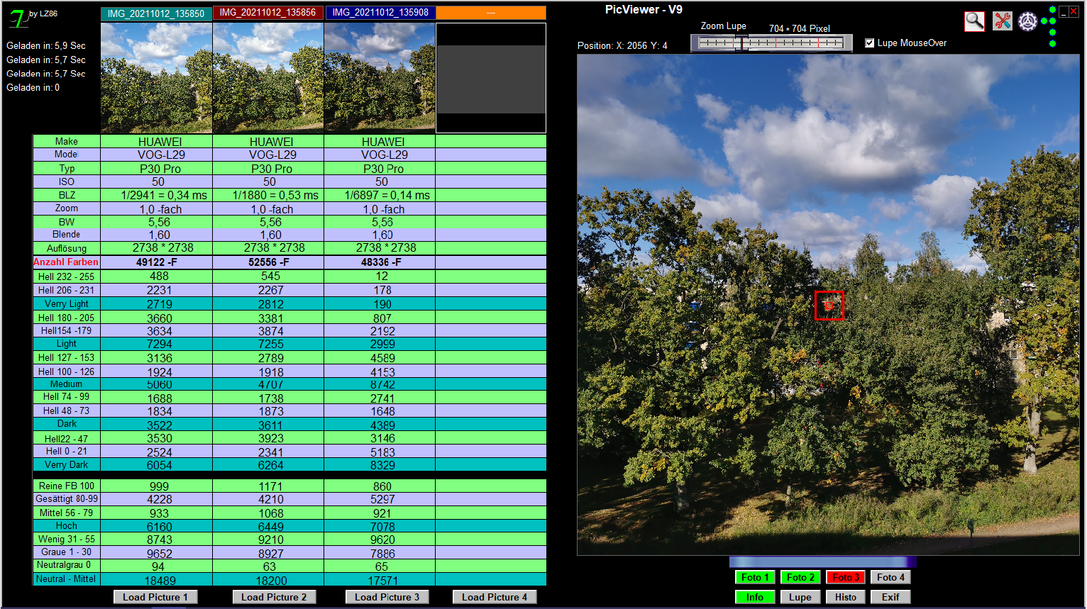

Vergleich Metadaten je 3 Fotos mit selektierten Fokus/Belichtung von dir und mir. Das erste ist von mir..
Bin nimms mir nicht übel wenn ich dümmliche Fragen stelle :)
Also die Fotos habe ich im normalen Fotos Modus gemacht ,nicht im Pro Modus. (TOF ist abgeklebt)
Umtauschen/Reklamieren ist leider keine Option ,Kauf von Privat,jetzt nach 3 Wochen arglistige Täuschung zubeweisen ist ziemlich unmöglich denke ich (wenn dann wird sicher auf Transportschaden plädiert)

Zu den Fotos im Anhang #47:
Hier kannst du dir mal die Verhältnisse der einzelnen BLZ anschauen und mit meinen vergleichen.
Das ist auch bei dir ok so.

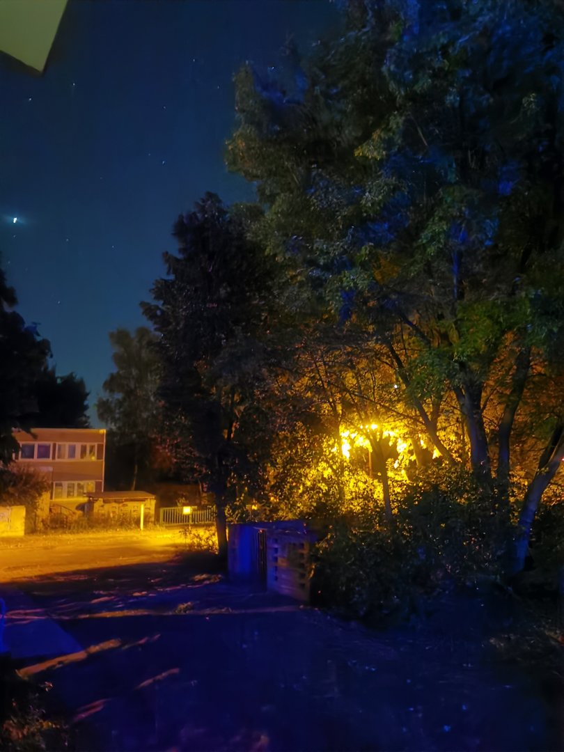

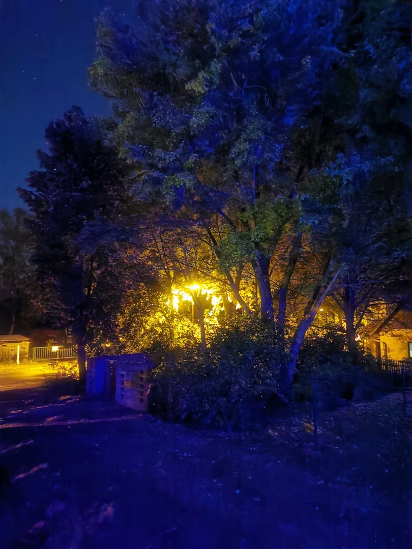

Reaktionen: LZ86

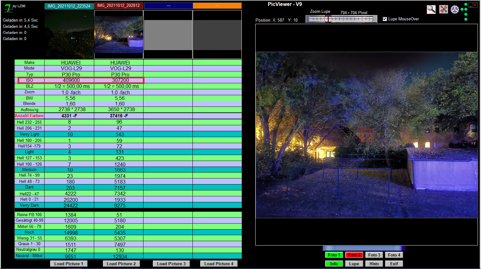

OK, das war sehr aufschlussreich.
Von den Modi und BLZ ist hier alles ok.
Ja, Nachtaufname I'm Foto-Modus ist eine ziemlich geile Erfindung von Huawei.
Von 250 ms bis 1 Sek mit wahnsinnig hoher ISO knipsen, macht die Nacht zum Tag.
Das mache mal bei Vollmond, fällst um..
Nennt sich tatsächlich ISO-Modus und ist auch bei mir sehr beliebt..
OK, hab Schwester zu Besuch..
Melde mich dann morgen nochmal..
Hab Spaß, Lee
