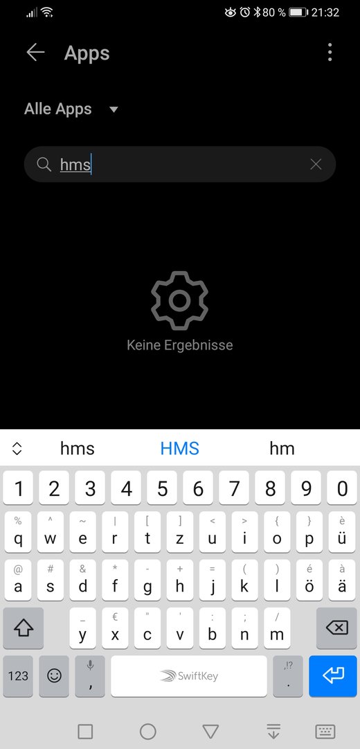

Was ist denn diese HMS Core App? Ich finde die bei mir garnicht....Hab das Problem aber auch wieder... letztens lief es am nächsten Tag auf einmal wieder ohne Probleme...
Update deinstalliert bei der HMS App und schon ist die ganze App weg 😳
