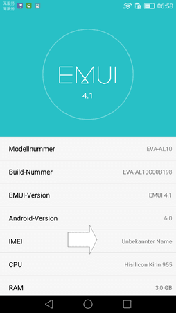

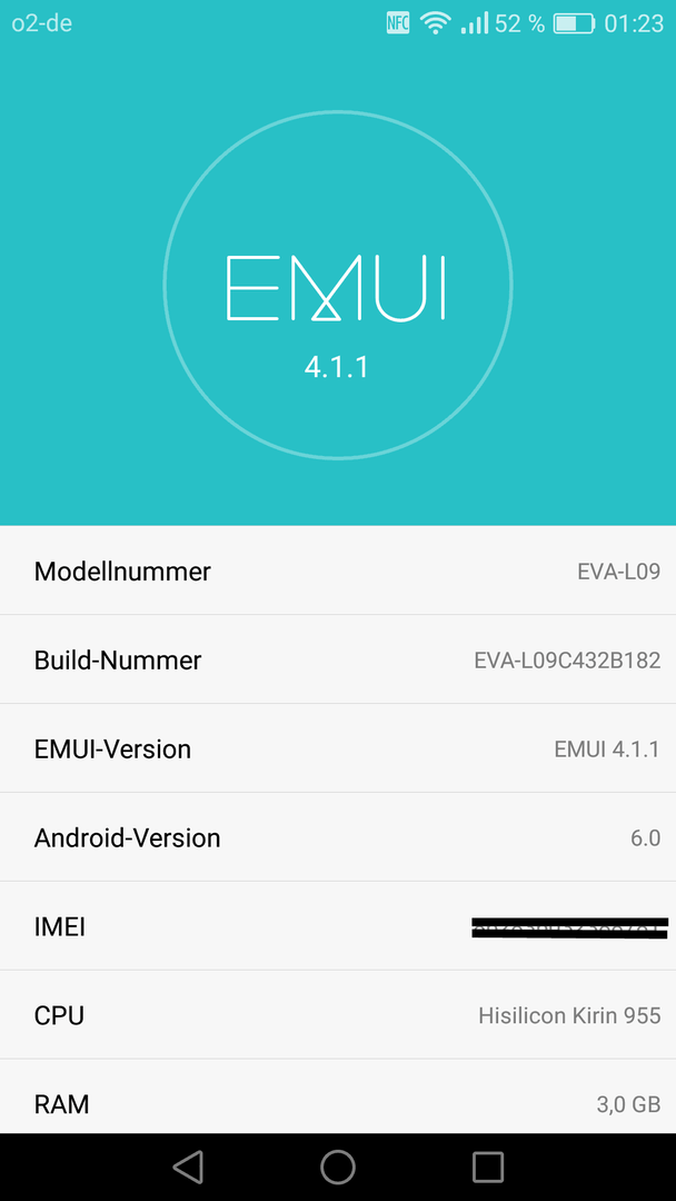

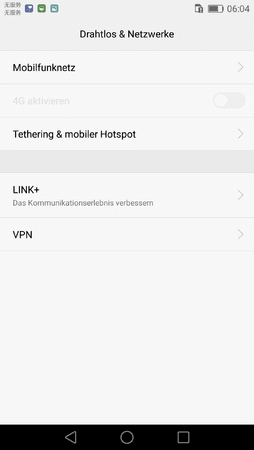

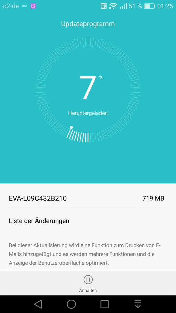

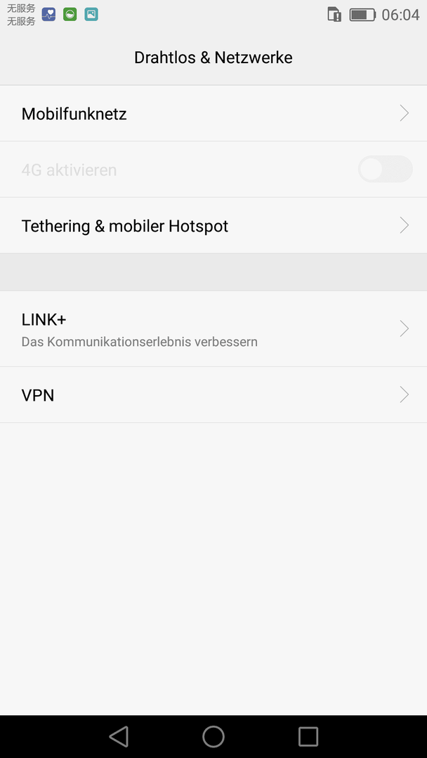

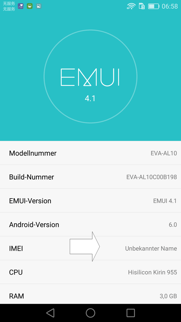

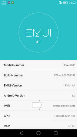

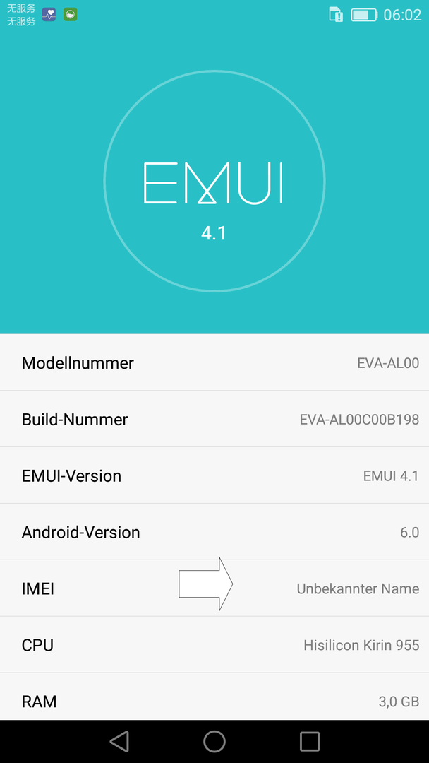

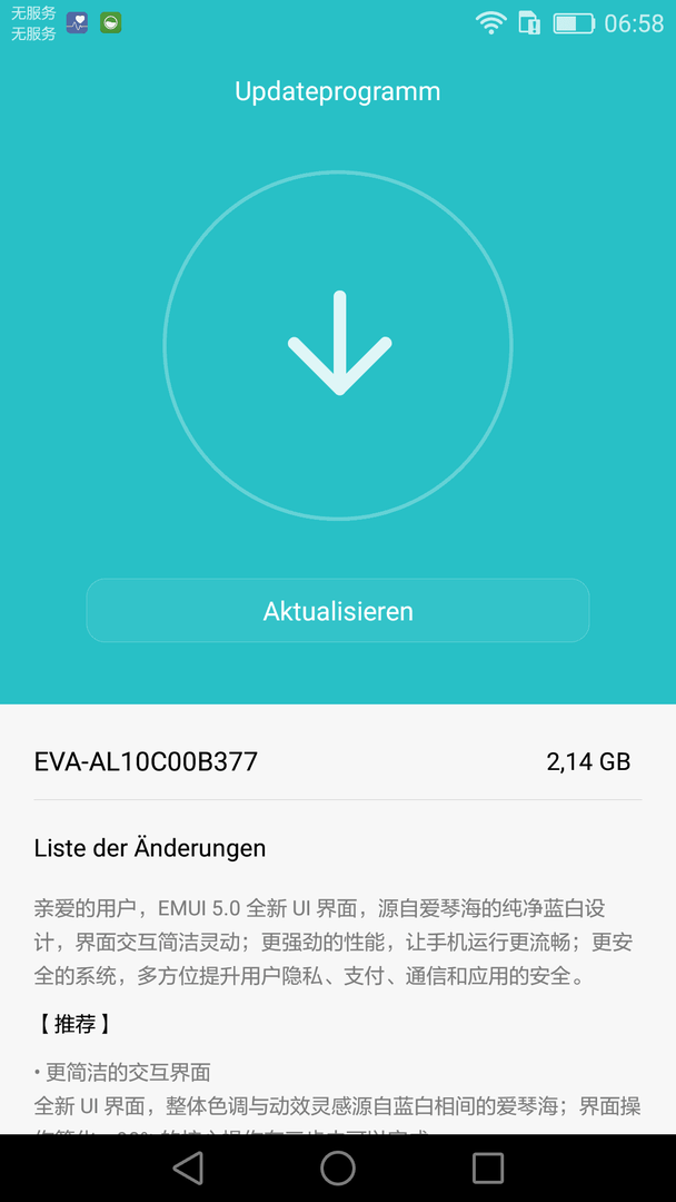

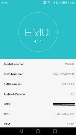

  • Leider ist es nicht so gelaufen, wie ich es mir vorgestellt habe. Ausgangsposition war die Nougat FW b502.
  • Ich habe erstmal die Transition-Pack b300, dann die b182 geflasht und war somit auf Marshmallow.
  • Debranding von EVA-L09 zu EVA-AL00 (und danach zu EVA-AL10) hat zwar geklappt, aber ich hatte in beiden Fällen keine IMEI mehr und auch kein Mobilfunknetz (siehe Screenshots).
  • Auf AL10 wurde mir von Android 6 das Update auf Android 7 angezeigt. Habe ich aber nicht gemacht. Das wäre in der Situation nicht sinnvoll gewesen. Denn es gibt bei den chinesischen Brands keine Rollback auf Android 6 - und so hätte ich möglicherweise die oeminfo auch nicht mehr ändern können.
  • Ich bin auf Android 6 wieder zurück auf c432 und hier funktioniert auch IMEI und Mobilfunknetz wieder. Dann halt die OTA Updates wieder hoch.
  • Damit ist der erste Versuch, auf "korrekte Weise" an Oreo ranzukommen, gescheitert.
  • Fazit: Man kann beim P9 zwar ein AL10 auf L19 debranden (chin.Modell zu europäischen - habe ich selbst schon durchgeführt für einen User) - aber nicht eine europäische Brand auf eine chinesische rebranden!

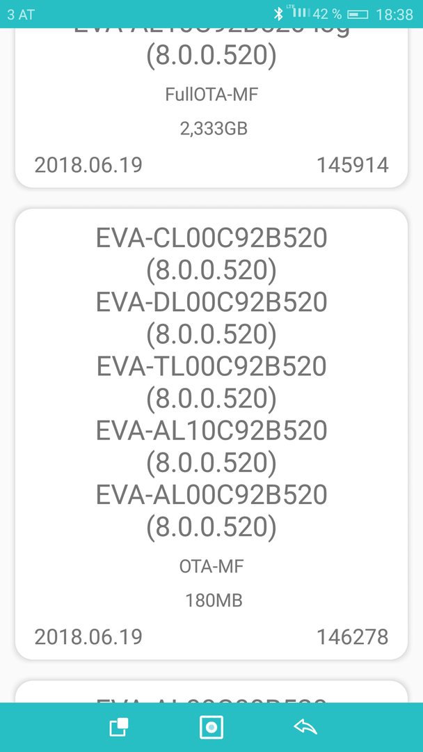

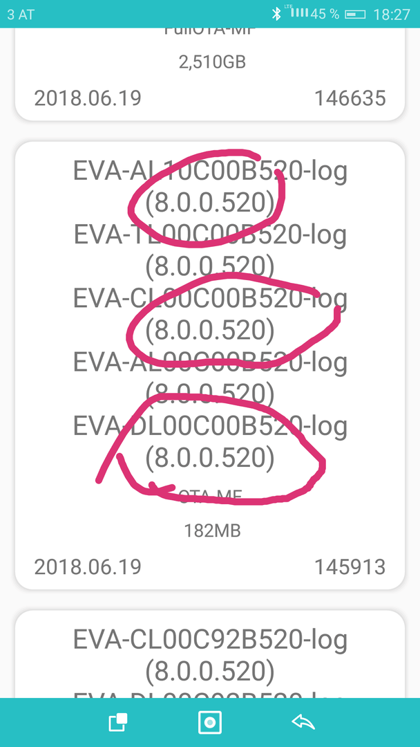

B520 is out. Aber es wird jetzt behauptet es gebe kein Oreo mehr was ist denn nun die B520 und wo steht das die in China achon Oreo haben
Das sollte schon Oreo sein
Reaktionen: Tecalote und Ohle76
Ja aber so lange da log steht ist es keine fertige Build
Ok gibt's auch ohne log...

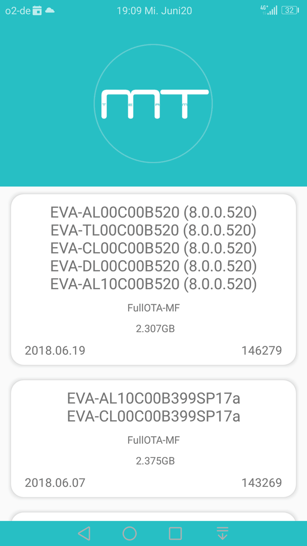

schau halt selbst bei FirmwareFinder.
Bei mir zeigt er nur log an

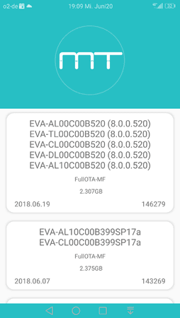

Man kann in den Einstellungen von FF "show only FullOTA-MF" auswählen, dann wird es übersichtlicher.
Unter AL10 ist die 146279 die Neueste (ohne log)
