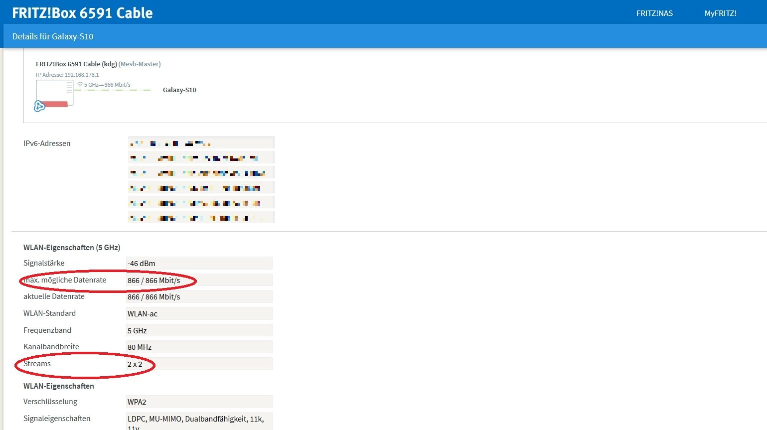

Bist du mal so nett und machst mir einen Screenshot von der Fritte deines Mi 10 plus.
Heimnetz/Netzwerk/da auf das Gerät klicken - sieht da so aus.
Wäre echt super, wenn du das machen könntest. Evtl. gibt es doch einen Unterschied zwischen dem normalen Mi10 und der pro Version?

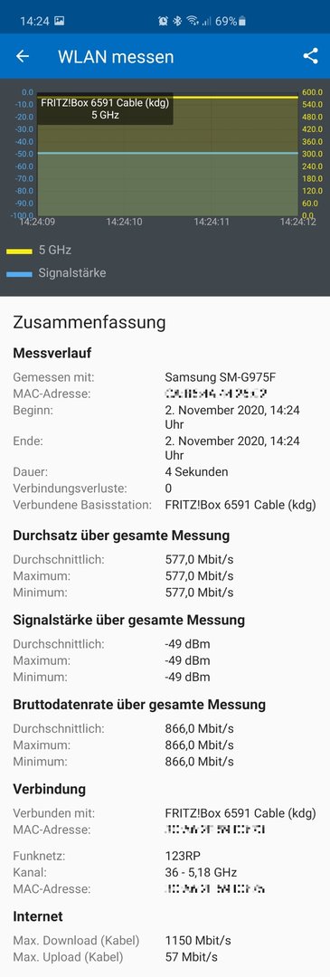

Du kannst auch einen Screenshot mit der AVM WLAN App machen, da brauchst du nicht an den Router dran... Sieht dann so aus.
Die App öffnen, auf WLAN messen klicken 3-5 Sekunden laufen lassen, Stop und Bericht klicken, Screenshot und hochladen.

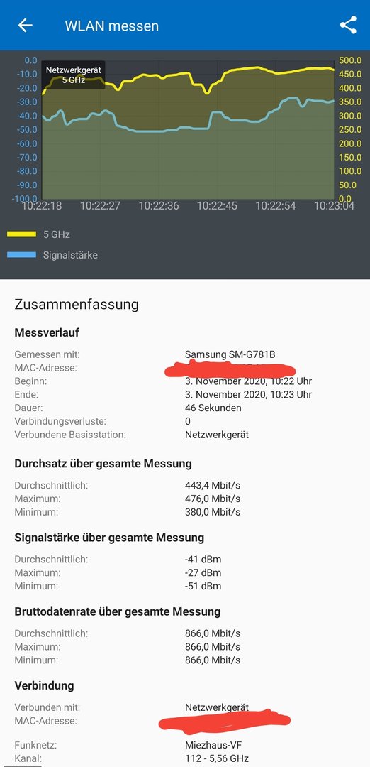

Habe das S20 FE 5G nun Mal sehr fest gehalten mit einer und mit beiden Händen und dabei auch gedreht und sogar mit beiden Händen komplett umfasst aber auch normal im Querformat mit beiden Händen gehalten.
Mobilfunk (LTE, o2) schwankte zwischen -103 bei -106 dBm.
WLAN (5 GHz) sah so aus.
Entfernung zum Router ist aber auch bei 3m freier Sichtline
Da waren aber schon auch Haltepositionen dabei, die man so niemals hat.
Reaktionen: Huawei-Thomas
@maik005
vielen Dank! Das sind nämlich genau die Sachen, die man bei einem Test nie sieht oder hört.
Auch beim S20 FE fällt die RSI, allerdings nur um -10dBm und nicht wie beim S10+ gleich um -20dBm, das ist noch verschmerzbar.
Warum ich das wissen wollte, ist auch schnell erklärt. In einen AVM Netz mit aktiven Mesh und identischer SSID, passiert es schnell das sich das Samsung Gerät gerne mal in das langsamere 2,4 Ghz WLAN wechselt und dort dann festhängt.
Die erweiterten WLAN Logs der Fritte gibt da gerne Auskunft darüber. Mann muss hier unterscheiden ob "hat sich" oder "wurde".
Aktuell ist es bei meinen S10+ das bei 10 Wechseln vom 5 Ghz WLAN ins 2,4er WLAN das S10 für 9 Wechsel dafür verantwortlich ist, was sich im Log mit "hat sich neu angemeldet" quittiert wird. Ein selbstständiges zurückwechseln ins 5 Ghz Wlan wird dabei nicht angestrebt, solange man sich am selben AP befindet. Anders gesagt, man bleibt dabei hängen.
Bei den getesteten Huaweigeräten sieht das anders aus, hier wird der Wechsel von der Fritte angestoßen, so wie es immer beschrieben wird. Das hat auch mit dem Mi 10 super geklappt und die Logs stehen auch hier im Thread.
