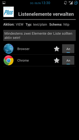

Wenn ich über die Benachrichtigung die neue App version runterladen will komme ich quasi in eine dauerschleife..^^ Mein Standardbrowser ist Chrome... der link öffnet sich in Crome und das "Aktion durchführen mit" fenster geht auf. Zur auswahl steht Chrome oder Browser.. egal mit welchem ich öffne, es geht wieder von vorne los. Link lädt kurz und das Fenster geht wieder auf..^^ Lag auch nicht am Xposed Modul "Complete Action Plus", habe es zum testen deaktivert. Selbes ergebnis...
Also, ich nutze ja Dolphin, da geht das alles ohne Dauerschleife.
Du kannst natürlich als erfahrener User auch einfach von der Kernel-Page direkt laden und installieren.
Andi
Hast recht mit Dolphin gehts. Wenn ich den kleinen Umweg über die Kernel Homepage nehme gehts natürlich auch in Chrome. Hab ja so den kernel schon oft genug geladen.. Stört mich jetzt nicht wirklich, wollte es nurmal erwähnen.^^
Ich "LIEBE" Web Server Mime Type Einstellungen.
Hatte ich natürlich vergessen, nun aber nachgeholt. Vielleicht gehts nun bei Dir auch mit Chrome/normalem Browser.
Danke für den Hinweis!
Andi
Hab extra nochmal deinstalliert und die "alte" App drauf. Komm wieder in die dauerschleife. :|
EDIT: Vlt hilft dir das was...
Nun, nicht wirklich. Warum Chrome das nicht macht ist mir etwas schleierhaft. Wir werden auch noch dahinter kommen. Eventuell ist auch noch was gecached.
Er zeigt ja auch einen falschen Mime-Type an mit plain/text, es sollte application/octet-stream sein.
Andi
Reaktionen: Toxic11
Der Chrome Cache wars! Läuft jetzt Perfekt :) Danke dir.
