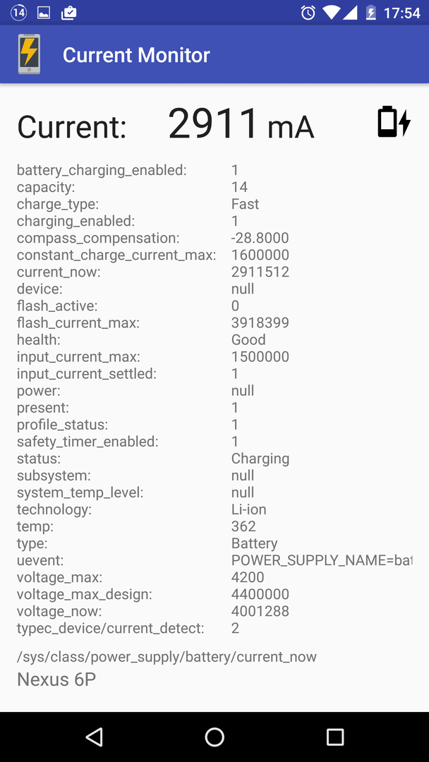

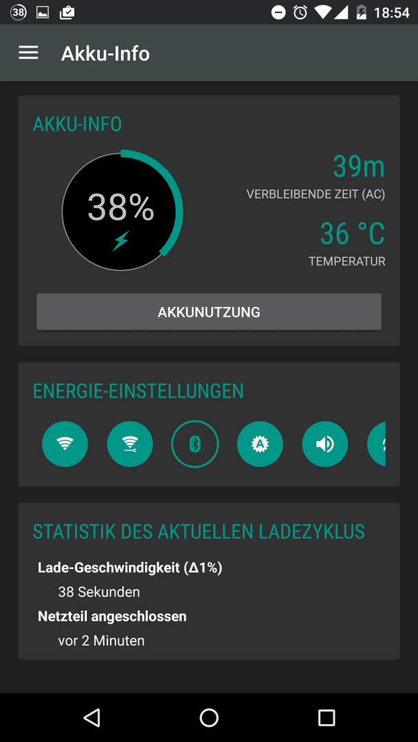

Naja mit den USB-C Kabeln sollte man vorsichtig sein, es sind viele im Umlauf die gar nicht die Standards einhalten und Geräte kaputt machen, das wurde schon beim OnePlus USB-C Kabel festgestellt, das kann man inzwischen sogar tauschen wenn man es gekauft hat. Die gleichen Probleme hat das Zuk Z1 Kabel wohl auch...
Es gab einen Post von einem Google-Mitarbeiter der Kabel genannt hat, die sich an die Spezifikationen halten, unter anderem war Belkin dabei. Rest müsst ihr selber googlen, weiß das aus dem Kopf nimmer.
Reaktionen: BeCatch
Das Kabel kam heute bei mir an. Android zeigt schnelles Laden an. Lädt aber nicht so schnell wie das originale Kabel.
