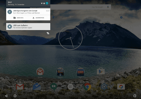

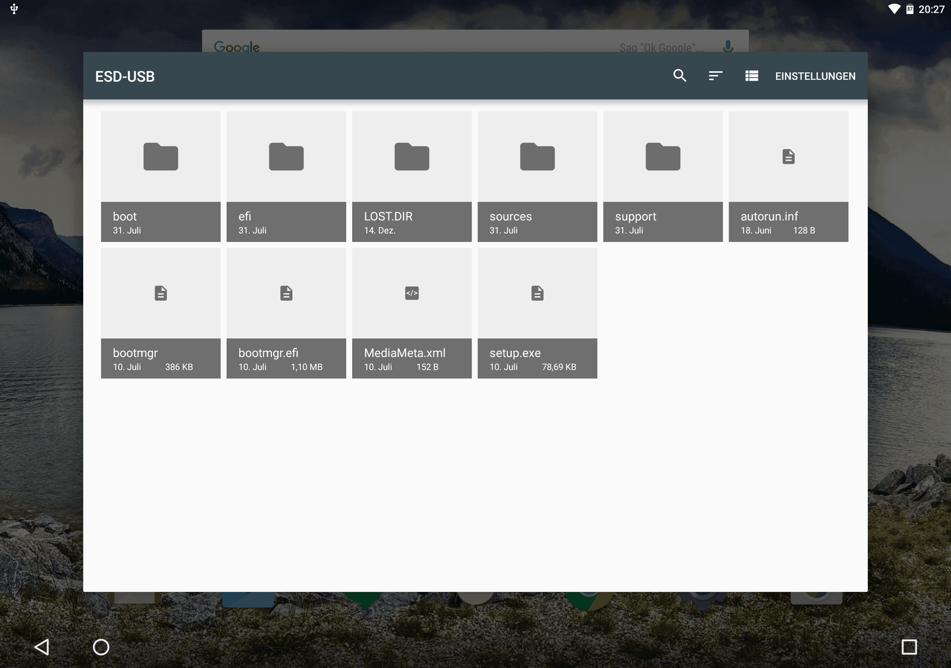

@devzero
So sieht es aus mit USB Stick dran:
Pixel C Ladegerät läuft perfekt am Nexus 5X
[doublepost=1450553740,1450548984][/doublepost]Nachtrag:
Anker USB C auf USB A Weiblich also um USB Stick anstecken zu können läuft ohne Fehler.
