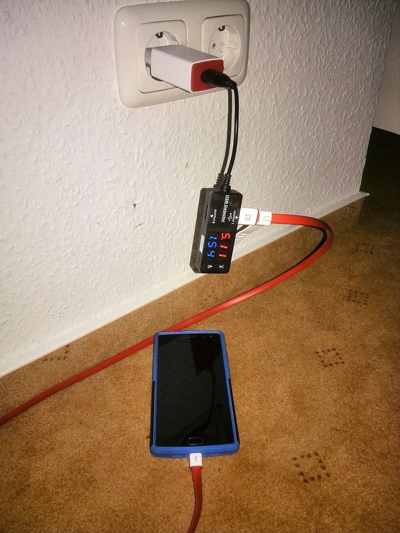

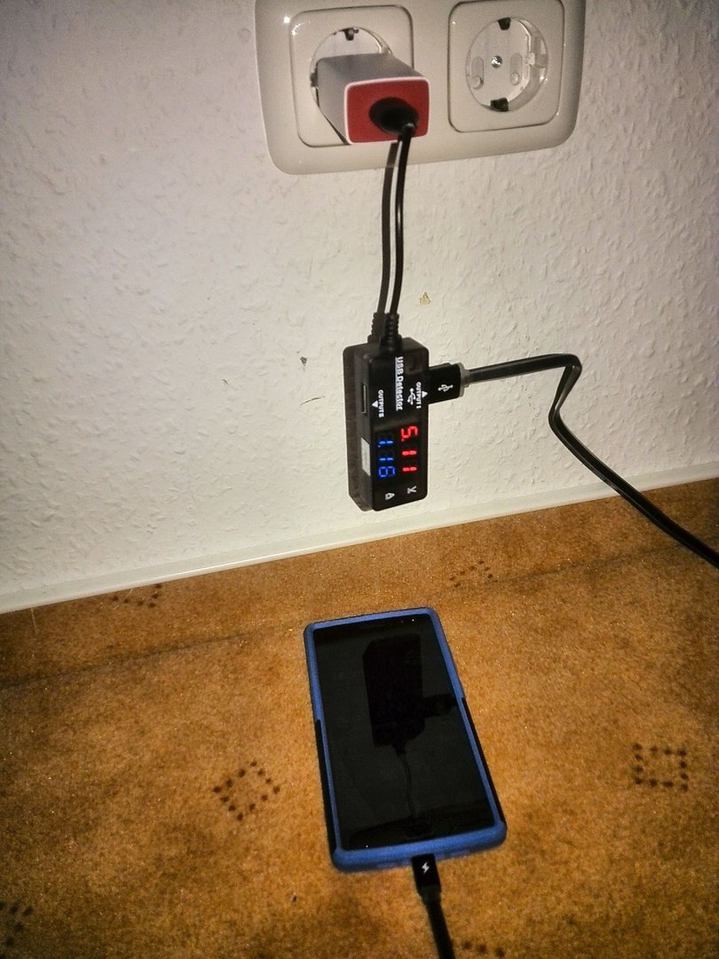

@catia: brauchst nicht mehr testen. Beim OnePlus 2 macht es keinen Unterschied ob das Display an oder aus ist. Ich hab gerade mit dem original Netzteil und Kabel getestet. Ca. 1,6A zieht er da. Ich hab einen USB-Tester. Siehe erstes Bild rote Kabel
Orzly Kabel macht ca. 1,2A
Reaktionen: miccmaniac
OK, Cool.
1,2A sind für mich absolut in Ordnung bei dem Preis.
