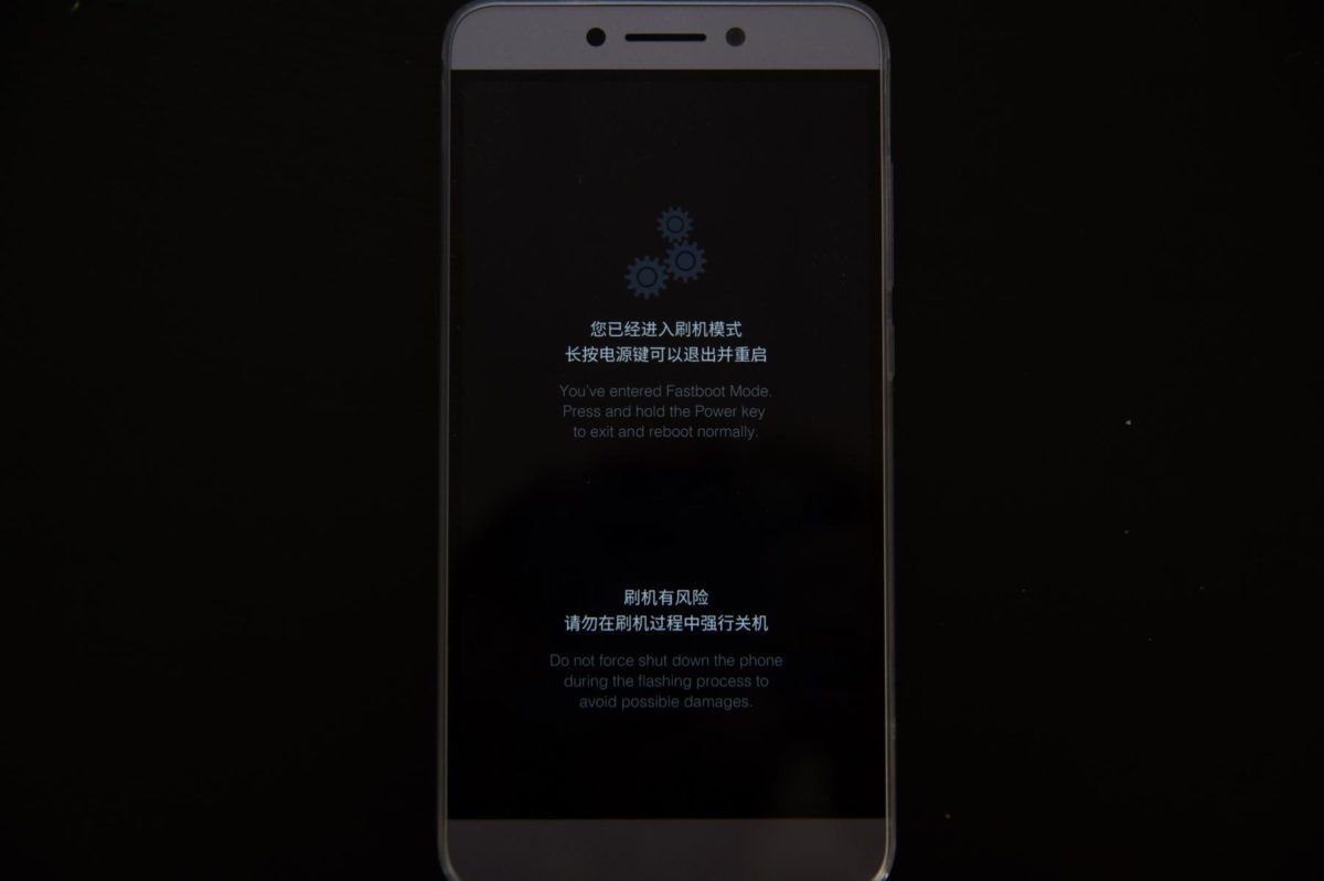

Hallo, ich habe auf meinem LeMax 2 die ROM Cuoco92 nach der Anleitung im Post 43 installiert. Alles hat soweit geklappt nun möchte ich aber andere ROMs mit TWRP installieren und ausprobieren. Wie starte ich das Smartphone damit ich in TWRP lande? Mit der leise Taste + dem Einschaltknopf lande ich immer im Fastboot-Modus aber nicht in TWRP. Was mache ich falsch?
Lautstärke plus und power taste
Hi siegie65, vielen Dank für die schnelle Antwort. Hat geklappt
