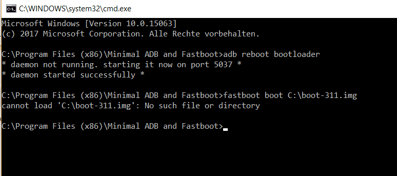

hey leute hab ein problem mit adb fastboot -.-
mein lenovo yoga tab3 habe ich den bootloader geöffnet das tablet danach neu eingestellt aber ich kann den twrp kernel nicht flashen
da steht dann immer no such file or directory......kernel liegt aber im adb fastboot ordner
kann mir vllt wer helfen ??

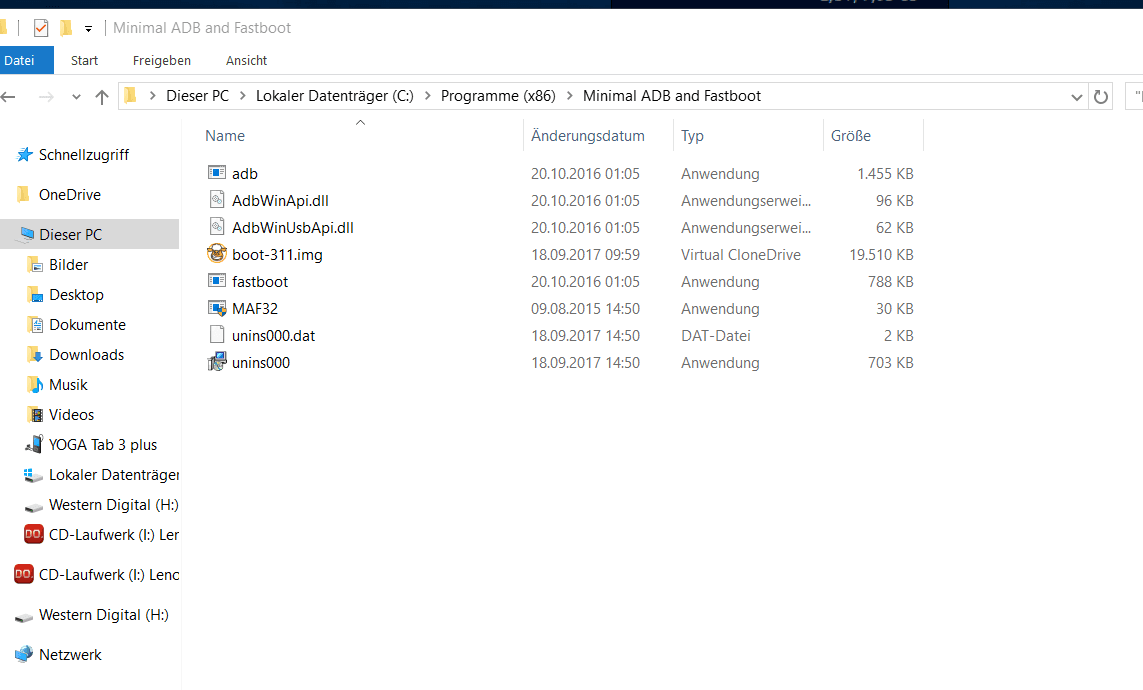

Wie lautet die Kommandozeile die du verwendest? Und schicke mal eine Liste der Dateien in deinem Ordner
Und wie rufst du fastboot auf? Woher kommt boot-311.img?
habe es schon zig mal deinstalliert und auf dem desktop installiert auf datenträger c nix tut sich egal sas ich mache.....samsung und sony handys habe ich ohne probleme gerootet neue roms drauf gemacht aber bei diesem lenovo mist verzweifel ich xD
[doublepost=1505743536,1505743373][/doublepost]boot-311.img war vorher das twr-3.1.1-0-yt_x703 habe es unbenannt war mir zu lang zum schreiben auf dauer ^^ ich öffne das maf32 hab dann das cmd dann über adb reboot bootloader in den bootloader und wenn ich dann fastboot boot boot-311.img eingebe kommt ständig no such file or directory
Speichere das boot-311.img mal woanders ab und gib den vollständigen Pfad an. Am besten direkt nach C:, also dann
fastboot boot C:\boot-311.img

[doublepost=1505744887][/doublepost]ich verstehe es einfach nicht bootloader boot klappt oem unlock klappte ohne probleme aber der kernel flash macht solche zicken :cursing::cursing:
sehr komisch. Schau mal, dass du die neueste Version der ADB und Fastboot Tools verwendest. Ansonsten scheint was mit deinem Rechner nicht zu stimmen. Mal Windows neu installieren? :D
Hatte erst die neuste Version von adb installiert da hatte ich das gleiche Problem daher habe ich eine vorherige Version installiert aber Problem blieb bestehen. Windows ist erst neu installiert worden... Hab Windows 10 Pro 64bit.... Muss man vllt bei Windows 10 was beachten oder anders machen???
