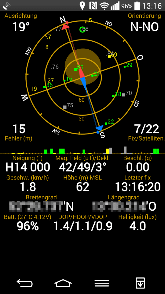

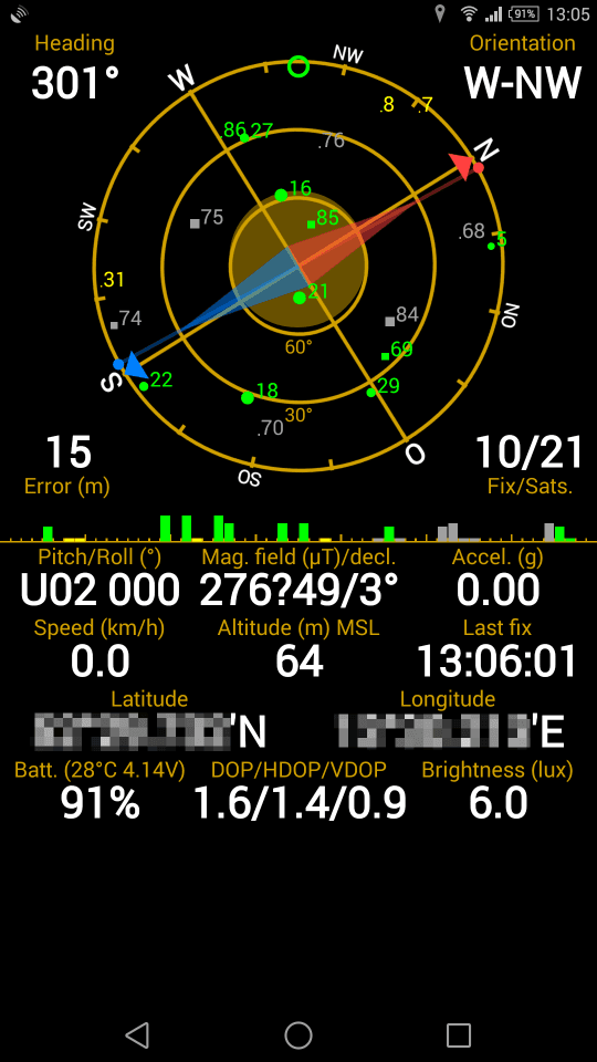

Hier läuft GPS gut - zum Vergleich mal hier im 10. OG unterm Dach im Gebäude das SONY Xperia Z Ultra, das mit Abstand den besten GPS-Fix hat, den ich je gesehen hab und das G2:
attachment.php
attachment.php
