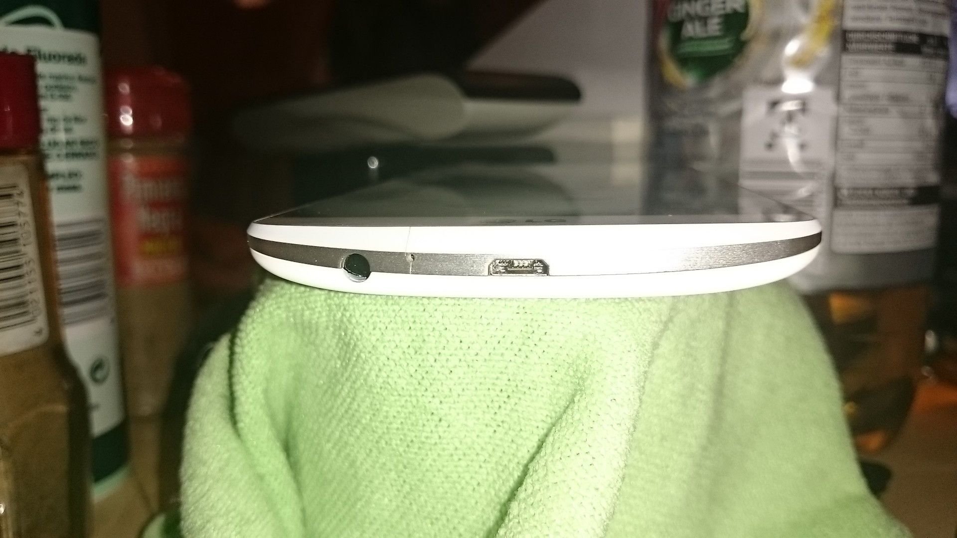

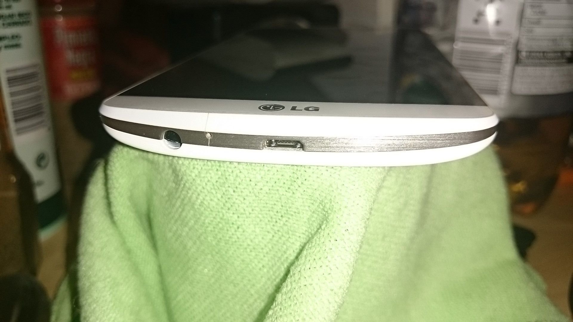

Mein weißes G3 (32 GB) hat es auch erwischt. :thumbdn: Gleiche Stelle wie bei den meisten. Micro Ausgang.
Werde morgen zu Cyberport gehen und mal fragen, was geht. :confused2:
Edit: War auch immer in einer Hülle und ist nie runtergefallen.

Mein weißes G3 (32GB) vom Juni 2014 hat 2 Risse. Einmal genau wie im Bild oben vom Glas durch Mikro bis zum Backcover. Und einen Riss auf der Oberseite. Schön durch den Infrarotsender. Auf dem Handyrahmen scheint Spannung zu sein. Wahrscheinlich die Schrauben im Inneren die Zug auf den Mittelrahmen des G3 geben und dann die eingeklebten Platten (Bildschirm, Digitizer, Glasscheibe) die versuchen bestehende Verformung wieder gerade zu richten. Der Kunststoff vom G3 ist allgemein ziemlich hart. Ich wette Spannung und Hitze lässt das G3 aus allen Nähten platzen. Samsung und Nokia verbauen überwiegend weiches Polycarbonat. Biegsam und füllt sich auch anders an wie das G3. :/
