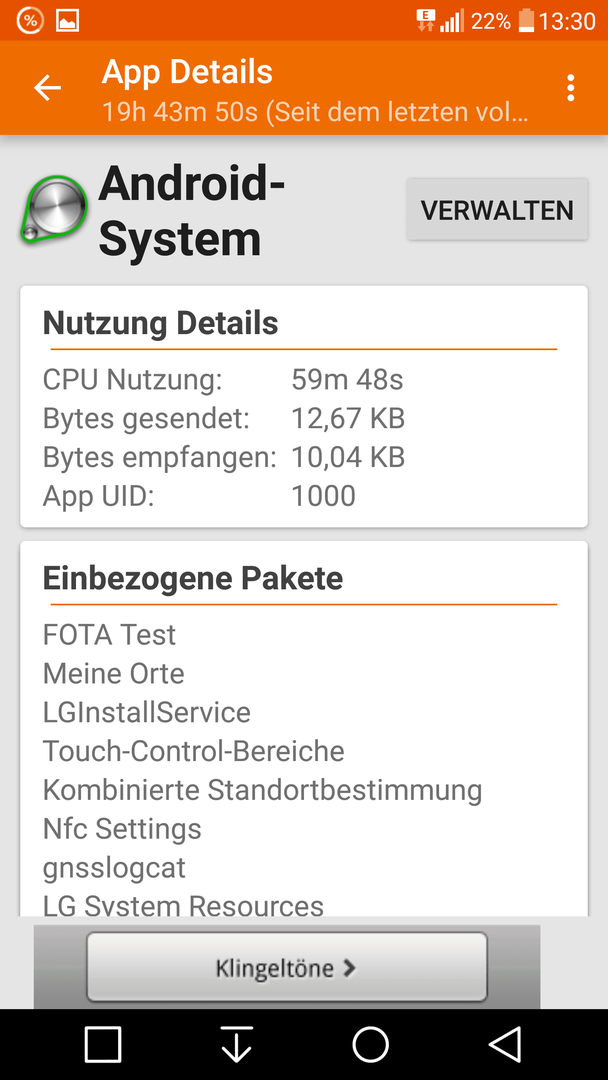

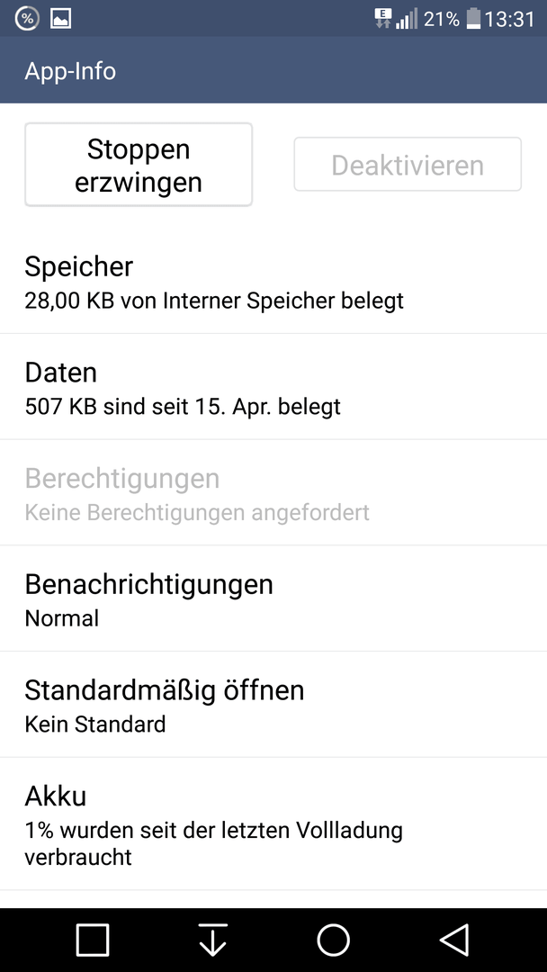

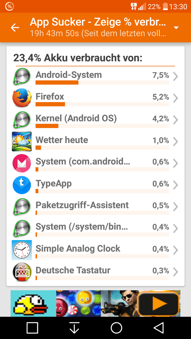

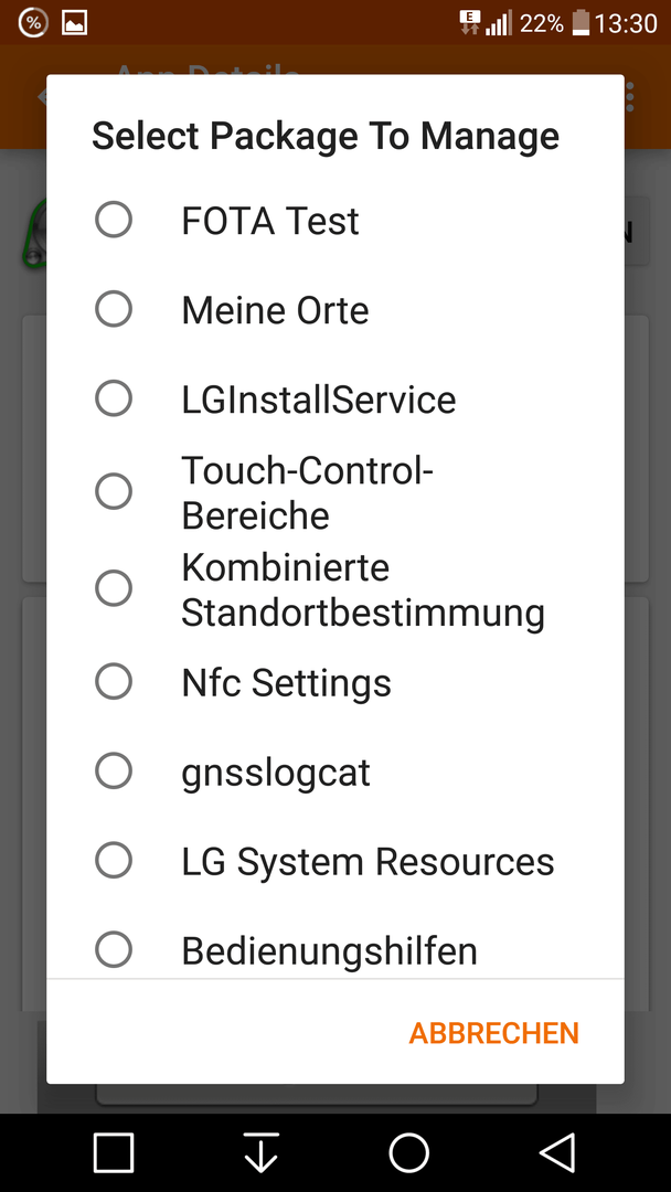

38 % im Andriodsystem sind natürlich viel zu hoch und die Prozente fehlen dann in der Bildschirmzeit. Wenn Du raus finden willst was unter Androidsystem so stark am Akku zieht nimmst Du mal die App Gsam Battery Monitor. Das ist auch so eine überaus nützliche App wenn man sie richtig benutzen kann. Dort findest Du unter App Nuzung auch das Androidsystem aufgeführt was idealerweise zwischen 5 und 15 % Verbrauch liegt. Da tippst Du drauf und kommst in ein Untermenü welche Prozesse alle unter Androidsystem vorhanden sind. Dann tippst Du oben rechts auf Verwalten und kommst in ein weiteres Menü wo man alle Einzelprozesse einsehen kann nach Berechtigungen, Benachrichtigung und Energieverbrauch. Etwas mühsehlig jede Funktion einzeln abzufragen, aber man sollte zumindest den Stromfresser damit finden. Wie und ob man das dann beeinflussen kann und welche Folgen das hat muß man halt testen.
Ich hab mal versucht das zu dokumentieren um es verständlicher zu machen. Ich selber habe mal einen Akkutest gemacht ganz ohne WLAN, also nur mobile Daten an. So wie es jetzt aussieht macht das ca. 2 Std weniger aus als ein Mischbetrieb, also ca. 6 Std Bildschirmzeit. Mir ist auch aufgefallen, das unter mobilen Daten die Doze Funktion bei mir nicht mehr aktiv ist und der Sperrbildschirm öfter mal allein für ein paar Sekunden angeht. Was das Handy da weckt, weiß ich leider nicht da nichts außergewöhnliches im Stromverbrauch der Apps auffällig wäre. Die "Impulse" sind wohl zu kurz um zu sehen was sie verursacht.
