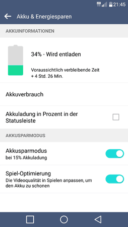

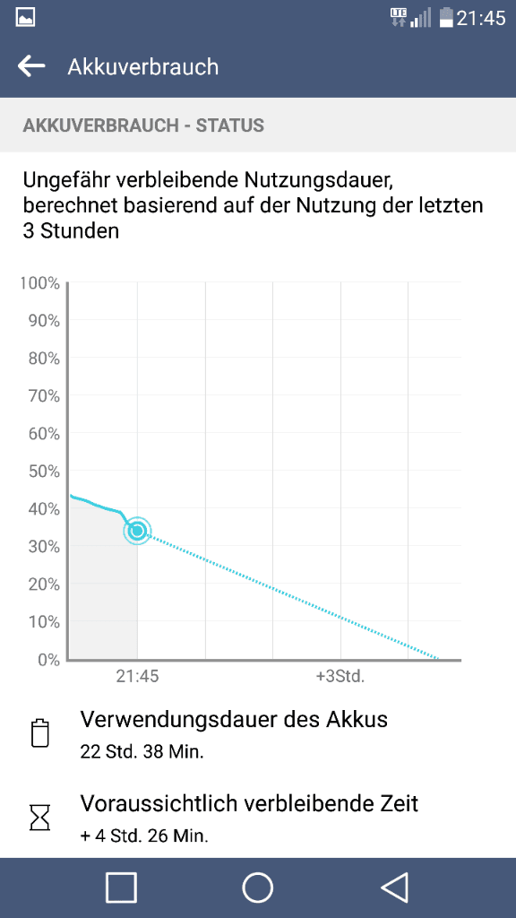

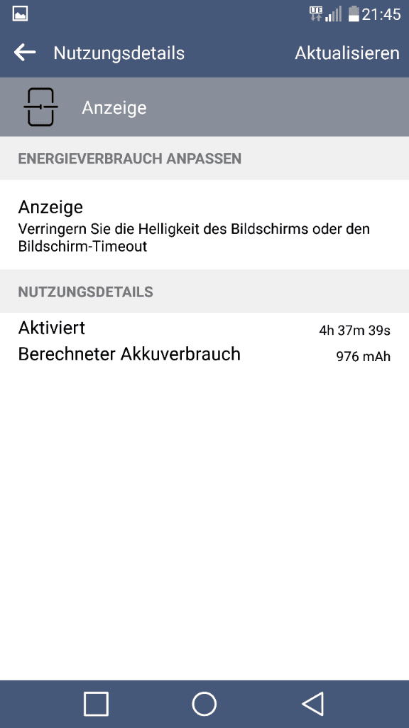

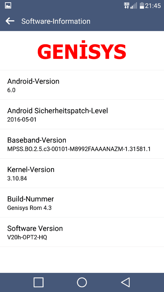

Seit tagen V20h via Genisys ROM
Alles OK
