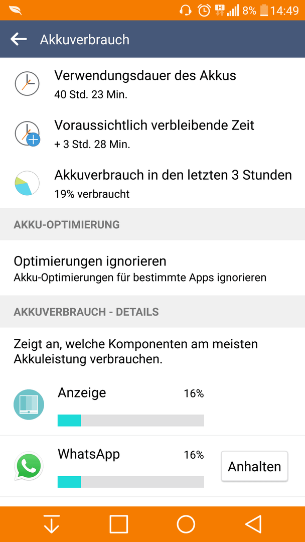

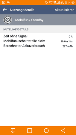

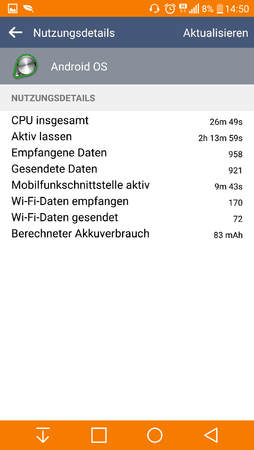

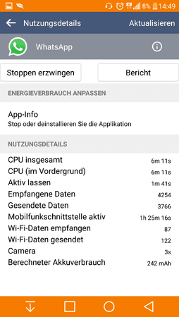

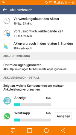

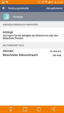

So. Habe mein G4 mittels LG Backup gesichert und zurück gesetzt. Jemand ähnliche Akkulaufzeiten?
Gesammt 40h
Dot 1.5h
GPS ist komplett aus.
Datennetz ist auf 3G fest eingestellt und war dauerhaft an.
Flugmodus/Neustart/Aus/Datennetz deaktiviert habe ich nicht benutzt.
Was ich komische finde ist, dass das Android OS das Handy so lange wach gehalten hat... 2h ist nicht wenig :O

Whatsapp zieht aber auch ordentlich am Akku, hast Du über Whatsapp viele Daten verschickt? Ich benutze vorwiegend Hangout, selbst bei sehr intensiver Nutzung komme ich nicht an die 240 mAh von Whatsapp heran. Auch die aktive Mobilfunkschnittstelle bei Whatsapp irritiert mich etwas, kann das aber nicht prüfen da ich kein Whatsapp besitze. Immerhin hat Whatsapp genau soviel verbraucht wie das Display. Mit 50 Stunden Standby komme ich auf gute 3 bis 3,5 Stunden DOT, ohne Whatsapp würdest Du wohl auch diesen Wert erreichen. Wenn ich täglich lade (alle 24h), komme ich auf deutlich über 4 Stunden DOT, dass reicht mir vollkommen aus.
