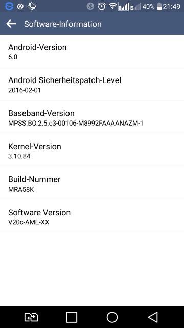

...ich nutze auch das H818P und bin bis jetzt voll zufrieden. Hoffe, dass es für dieses Modell auch Android 6 bzw. CyongenMod geben wird...
Bei mir ist heute überraschend Android 6 angekommen:

@vkr, das Update habe ich schon seit ca. 1 Wochen. Ich habe auch ein AME Länderversion.
Übrigens: AME bedeutet Middle East, also Naher Osten bzw. Orient. Unsere Geräte sind also für diesen Erdteil gebaut worden.
