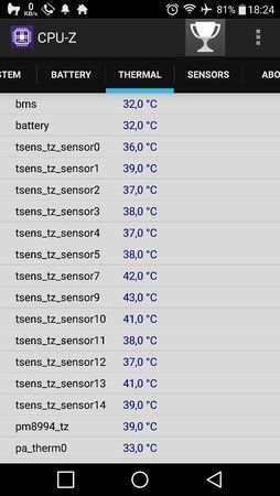

Ich habe auch ein sehr heisses Teil hier war die Tage noch schlimmer sogar....

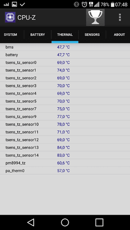

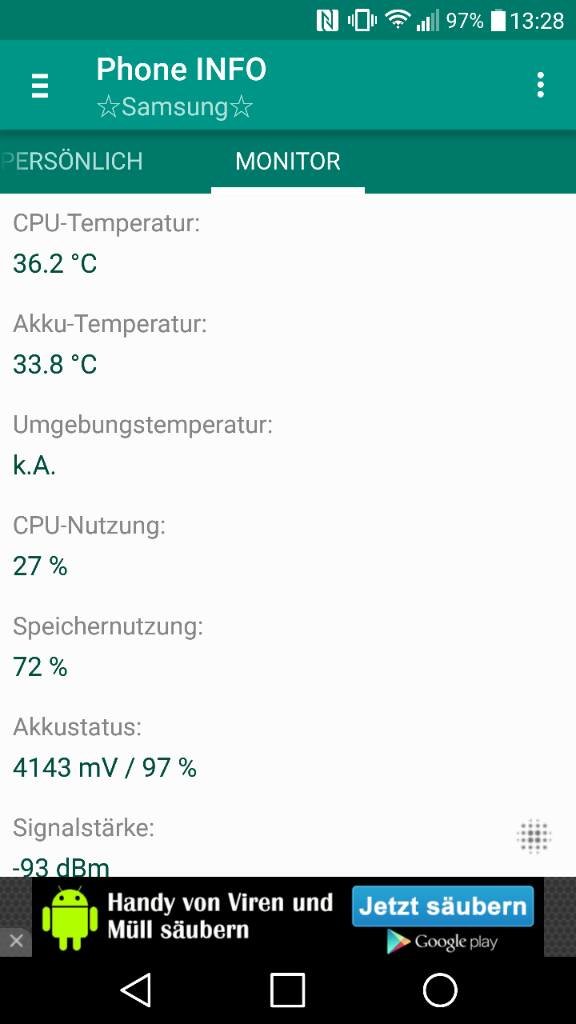

mit Samsung Phone info xd 40crad
Reaktionen: mr73
Cool, hab's auch probiert und installiert, hätt ich ich nicht gedacht daß es funzt.
Reaktionen: do_lehmi
ja da sieht man mal das die Cpu der Hammer ist. Auslastung is der Smooth das schafft kein Samsung das war bei 70 crad.
Jepp, CPU ist ganz gut, ich warte noch auf ne lauffähige Custom-Rom wie Cynogen-Mod, mal sehn wie es dann abgeht (Temp / Geschwindigkeit). Temp war ziemlich weit unten, weil es hier nur rumlag, während ich was zu tun hatte, war also nicht im Gebrauch, sonst wäre es höher gewesen.
mit Note 4 schaff ich das ni immer ca 60-70 crad und 70% Auslastung
Kenn mich mit Note 4 nicht aus, hab zwar noch 2 ältere Handys (Nexus 5 und S5) im Schrank rumliegen, aber nie drauf geachtet. Das G4 ist mein momentanes Handy. Ich warte noch auf das neue Nexus dies Jahr, aber die stärkere Version. Mal abwarten was das alles kann und was nicht.

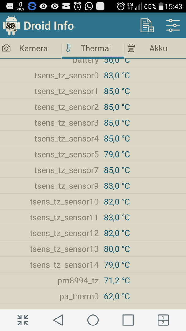

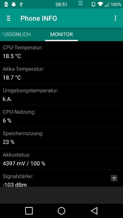

LG G4 allso das is schon unterschied

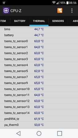

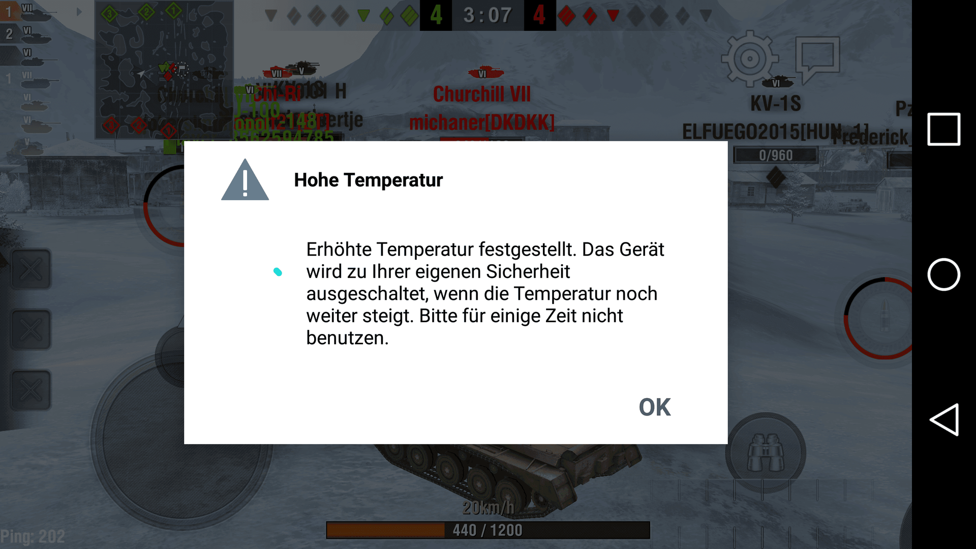

Hallo, bei mir hatte ich schon zweimal den Effekt das eine Hitzewarnung vom Handy selbst kam. Meist wenn ich onli e spiele "World of Tanks" wird es extrem Heiß.
Screenshot

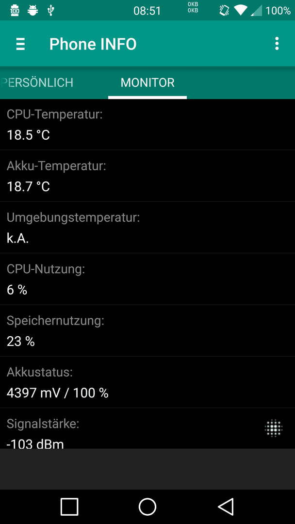

Eine Woche hab ich das Gerät und habe ich auch Probleme mit überhitzung!!! Mit Skype umd dashcam app!!!

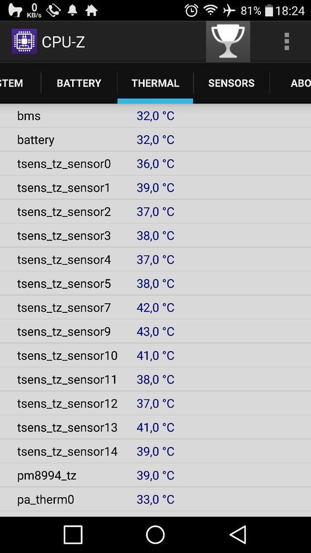

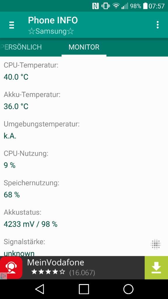

Hallo liebe Foren-Mitleser*innen,
nachdem ich kein Freund von „Nur-Lesen und Lösung für sich behalten“ bin, wollte ich hier noch schnell posten, was bei mir die Ursache für den glühenden Ofen war, denn vorher waren bei mir ähnliche Hitze-Zustände, wie die Kolleg*innen hier vorher genannt haben.
Beim Suchen (und Suchen und Suchen) bin ich irgendwann mehr oder weniger zufällig drauf gestoßen, dass bei meinem Gerät unter Einstellungen > Akku & Energiesparen > Akkuverbrauch > (Abschnitt Akku-Optimierung) Optimierungen ignorieren einige Haken gesetzt waren, also Apps so eingestellt waren, dass sie die Akku-Optimierungen ignorieren. Dass das bei Nachrichten (SMS) und GoolgePlayDienste der Fall war (ohne Deaktivierungsmöglichkeit) - ok. Aber dass auch meine Mail-App (AquaMail) dort angehakt war, hat mich überrascht.
Ob ich das selbst irgendwann dummerweise eingestellt hatte, oder es von der App so eingestellt wurde, kann ich nicht mehr nachvollziehen.
Und um gleich alle Missverständnisse auszuschließen: Ich bin mit der App sowas von super zufrieden (ProVersion) - geb ich nicht wieder her!
Jedenfalls, nachdem ich diesen Haken entfernt hatte, ist die App trotzdem noch mit normaler Funktion gesegnet (Mails werden also ganz normal abgerufen und im Widget signalisiert, auch sonst keine Einschränkung), aber die Temperaturen sind wieder im kühlen Normalbereich (s. Anhang) und auch der Akku hat wieder Laufzeiten, die (statt vorher 4-6 Stunden) wieder im akzeptablen Bereich (> 15 h, obwohl Akkus schon bald 2 Jahre alt sind).
So, nun hoffe ich, dass das dem einen oder der anderen hilft, vielleicht ist eure Lösung ja auch so einfach (jetzt wisst ihr's ja)!
Herzliche Grüße
Matthias
Reaktionen: teorema67
