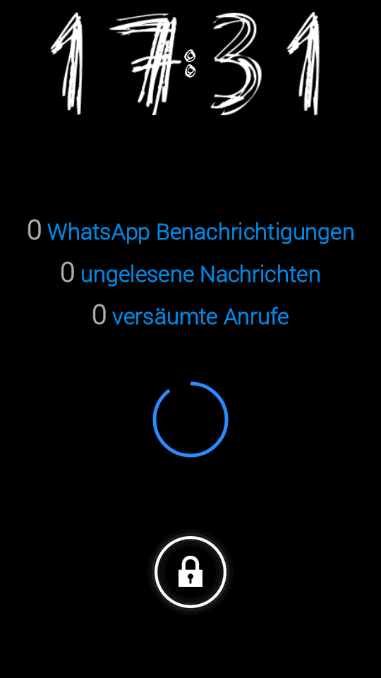

Guten Abend zusammen,
mein Problem ist, dass die "Dock-Symbole" ganz leicht durchschimmern. Egal ob ich für WL ein extra Hintergrundbild einstelle, oder ob ich das vom Homescreen mit übernehem und auch egal, wie ich die Transparenz in den WL-Einstellungen einstelle.
Kann mir jemand weiterhelfen?
Meine 2. Frage wäre, ob man einstellen kann, dass man auf die Widgets im Lockscreen nicht klicken kann. Also dass, wenn man z.B. auf die Uhr klickt, nichts passiert. Denn wenn ich das momentan mache, komme ich direkt in meine "Uhr-App".
Und letztendlich die 3. Frage: oftmals wenn ich die Standby-Taste drücke kommt der Lockscreen erst nach 1 Sekunde bzw. es kommt eine Meldung, dass er unterdrückt wurde, da er zu langsam reagiert. D. h. bei mir ist er sehr, sehr langsam teilweise.. Kann das auch an einer Einstellung liegen?
Vielen Dank schon mal!
EDIT: Frage 2 habe ich mir inzwischen selbst beantworten können ;)

Wenn du dein Gerät gerootet hast kannst du im Widgetlocker unter Erweitert den root helfer aktivieren, dann sollte diese Meldung nicht mehr kommen.
Gruss
