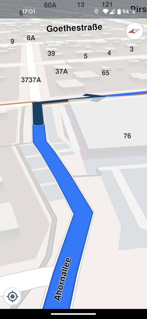

Moin, bei mir könnte die angezeigte ( blau) Route auf AA doch etwas präsenter, also breiter angezeigt werden...
@RuHe Mach bitte einen Screenshot und stell ihn hier ein zur allgemeinen Diskussion. Zusätzlich bitte die Displaygröße (8" / 9" / 10") angeben und den ungefähren Blickabstand zum Display. Damit kann man die ME Anzeige besser einordnen.
Mache ich gerne, ist ein 10.25" MBUX Mercedes...
Foto erstmal von meinem Handy Pixel 4a.
Dort sieht es wie ich finde sehr gut aus.
Foto vom Auto kann ich erst morgen machen,
da ist dann der blaue Streifen sehr schmal...
Ich werde doch nicht der einzige sein..?
Wenn doch, muß ich noch an den Einstellungen arbeiten...

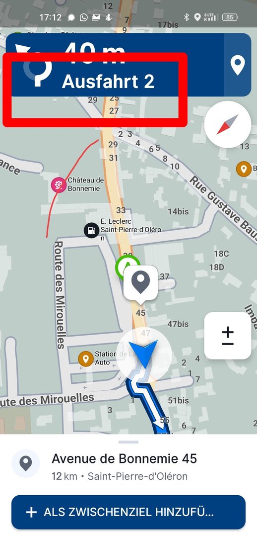

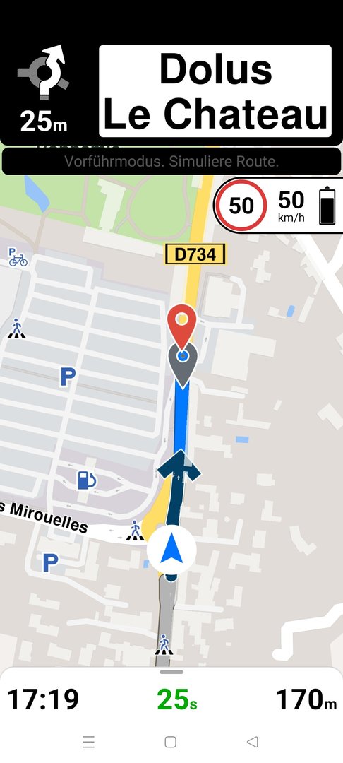

Gerade ein paar kleine Straßen, ohne WoWa, in 🇨🇵 abgefahren.
Ab und an wird RE und LI verwechselt 🤪
Was mir fehlt, ist die Anzeige, in der Navigation, wievielte Ausfahrt im Kreisverkehr benutzt werden soll. Angesagt wird es, aber im Land der Kreisverkehre wäre die zusätzliche Anzeige sehr hilfreich BSP wie es aussehen sollte
Ist Zustand
Auch AA funktioniert wieder damit, was vor dem AA Update nicht mehr war

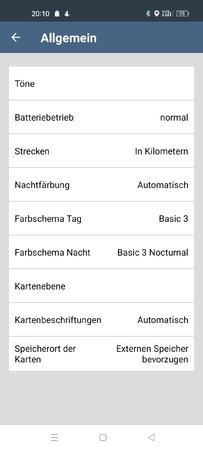

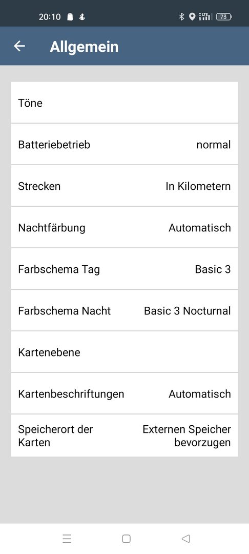

@RuHe
Einstellungen... Screenshot_2023-05-08-20-10-35-78_d7851dc996985b6b5f97584fae19a35f.jpg
AA muss ich nächstes Mal knipsen
Gruß Thomas
Reaktionen: RuHe und rc23

RuHe schrieb:
... Ich werde bei der nächsten Fahrt aber mal das Farbschema > Basic 3 benutzen
Das wird die Lösung bringen. Basic 1 ist recht minimalistisch, ohne Hausnummern und mir nur dünner Route. Basic 3 ist das Gegenteil, viele Detailinfos u.a. Hausnummern und fetter, blauer Route.
Reaktionen: RuHe
So,
ich nehme jetrzt alles wieder zurück, und behaupte das Gegenteil:
Habe das Farbschema Tag auf >> BASIC 3 umgestellt,
und alles ist gut!
