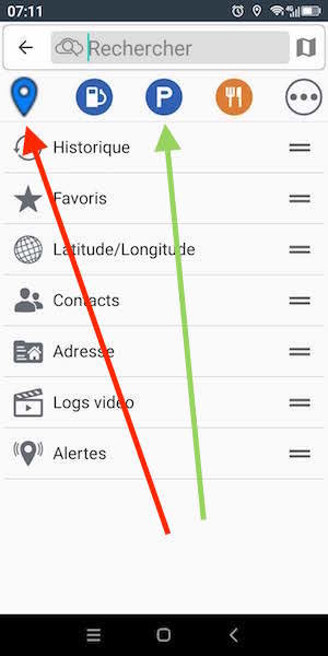

Noch einmal eine Frage zum KML-Import: die Name.KML nebst Name.PNG in den Ordner Android/data/com.generalmagic.androidsphere/files/Download/MAGICEARTH legen.
Dann mittels Dateimanager drauf tippen - und ME öffnet sich.
Dann ME schließen und neu starten.
Aber wo finde ich meine POIs denn nun?
Unter Einstellungen - Allgemein - Kartenebene tauchen meine POIs nicht auf.
----------------------------- Nachtrg / Korrektur ------------------------------------
Bitte den eingebauten Dateimanager nehmen, nicht so wie ich den Total Commander 😇
Dann geht's nämlich auch.
Reaktionen: rc23
Warum so umständlich? nachdem du die beiden Dateien kopiert hast, brauchst du ME doch bloß (neu) zu starten.
Die Pois findest du unter "Suchen", dann die drei Punkte im Kreis und dann sind du die zuletzt importierten Pois ganz unten.
Wenn du rechts die drei Striche anfaßt und ganz nach oben schiebst, tauchen deine Pois direkt unter "Suchen" auf.

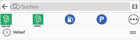

Guten Morgen,
Welches Format haben Ihre Icons?
Meins ist 22x22, sieht aber neben denen in der App nicht sehr hübsch aus!?
Good morning,
What is the format of your icons?
Mine is 22x22 but doesn't look very pretty next to those in the app!?

@MacDony
Ich benutze meistens Icons in 64x64 egal ob bmp oder png. Besser werden sie erst ab 128x128. Richtig scharf bei 192x192.
(auf dem Bild ist nicht 128x128 sondern 192x192, hatte ich verwechselt)
Reaktionen: MacDony
@Hannus,
das 64x64-Format ist in Ordnung.
Vielen Dank.
@Hannus,
the 64x64 format is fine.
Thank you so much.
64x64 reicht völlig aus.
Statt BMP empfehle ich allerdings das PNG-Format, da kann man nämlich Teile transparent gestalten.
Das sieht dann auf der Karte gut aus.
