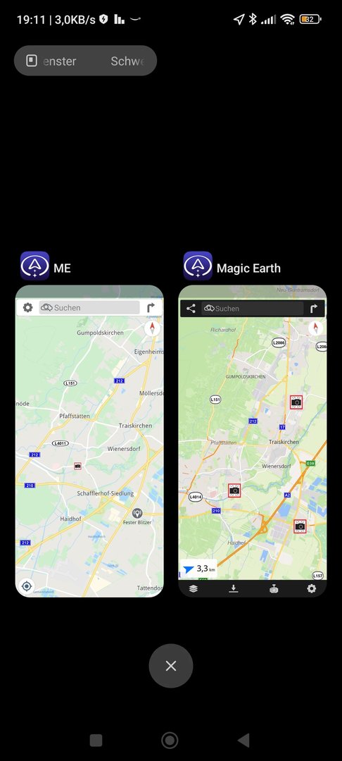

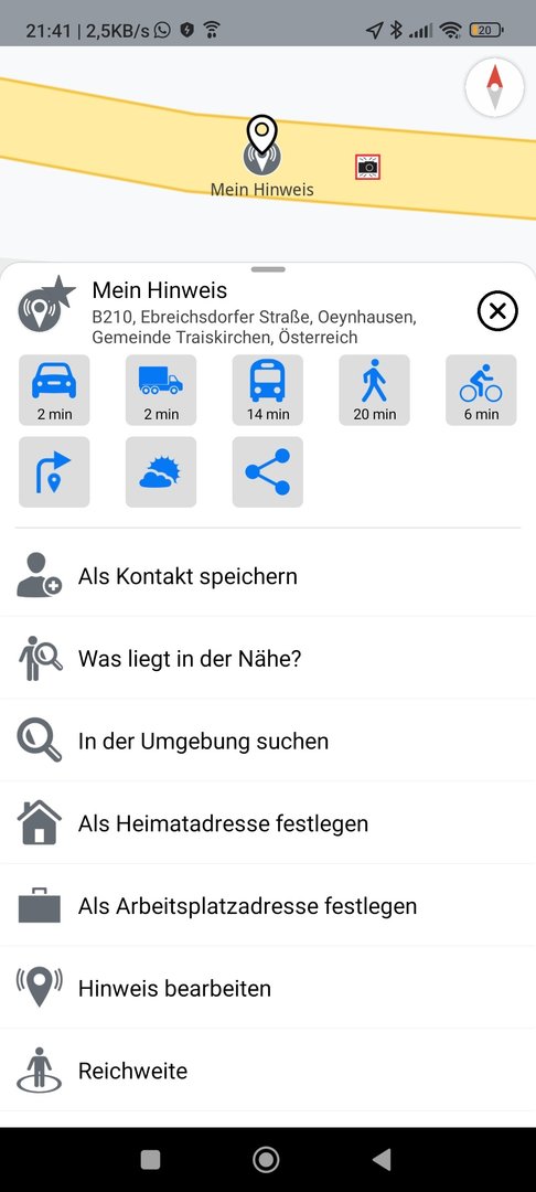

Frage: greifen ME Standard und ME Beta auf das gleiche OSM Kartenmaterial + -ebenen zu ? Weil ich Unterschiede bei z.B. den Blitzern habe - siehe screenshots.
Und: ich habe einen Hinweis (dort wo eigentlich ein Blitzer steht) eingetragen. Wie kann ich den wieder löschen? "Hinweis ausschalten" hilft nicht.

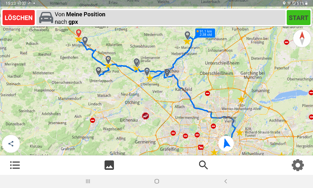

zu Frage #2: Ja, die Fahrradnavigation wurde verbessert. Ich habe auf den Radwegen in München gesehen, daß nun das Radwege Routing nicht mehr "very british" ist 😉 , sondern daß Du nun in Fahrtrichtung auf der rechten Seite fahren darfst. In der alten Lösung wurde man häufig auf den links verlaufenden Radweg geschickt... was ich natürlich nicht gemacht habe.
zu Frage #3: Der GPX Import hat zwischenzeitlich funktioniert. Ich hänge mal ein Beispiel einer GPX Route an, die ich mit bikerouter.de gebaut hatte. Bei der letzten Beta Version war der Import nach meinen Tests nicht mehr möglich. Also, muß hier weiter gearbeitet werden.
Reaktionen: thomaspan

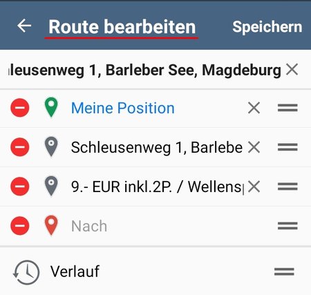

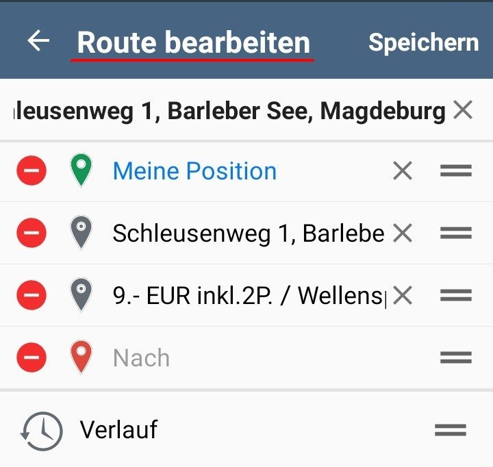

@Seewolfpk
Du hast doch geschrieben, du willst eine schon vorhandene Route bearbeiten.
Also eine, die du aus dem "Verlauf" aufrufst. Dazu mußt du die Route natürlich mindestens einmal gestartet haben. Oder wo ist deine zu bearbeitende Route her?
Deine Bilder zeigen das Erstellen einer Route.
Hier kann man ein einmal eingegebenes Zwischenziel nur korrigieren/ersetzen. Sonst muß man wieder von vorne anfangen.
Eine vorhandene Route bearbeiten sieht so aus.
Eine GPX Route kann meines Wissens nicht in ME bearbeitet werden, sondern man muß in den bikerouter wechseln, dort die GPX anpassen, exportieren, dann wieder in ME importieren. Das geht mit frei definierbaren Wegpunkten in ME flexibel und schnell. Deswegen meine bevorzugte Lösung verstärkt mit Wegpunkten zu arbeiten.
Ihr schmeißt schon wieder Routen und Tracks durcheinander. Eine GPX Datei kann beides enthalten.
Während eine Route nur aus Start, Ziel und Zwischenzielen besteht, enthält der Track die komplett fertig berechnete Strecke.
ME kommt mit Tracks gut zurecht, allerdings kann man sie in ME nicht weiter bearbeiten.
Beim selber Berechnen von importierten Routen, hängt sich ME aber gnadenlos auf.

@Hannus
Ich kann auch dort keine Route bearbeiten.
Lösche ich ein Zwischenziel, rutscht das Ziel nach oben auf den freien Platz und es sind immer noch drei Zeilen vorhanden. Schiebe ich das Ziel wieder nach unten auf rot, habe ich wieder ein nicht belegtes Zwischenziel. Da dreht man sich im Kreis.
@RobDee Die Beta und das neue ME greifen auf die gleichen Karten zu. Blitzer löschen ginge, wenn diese in OSM eingetragen sind. Dann kannst Du in OSM einsteigen und sie dort löschen. Aber wie genau der Workflow für Blitzer aussieht, weiß ich nicht. Werde Gergely mal fragen.
btw. ME Blitzer lösche ich nach der Installation, weil ich sie nicht brauche... und offiziell sind Blitzeranzeigen in Deutschland nicht zulässig. Aber wo kein Kläger, da kein Richter.
Die aus dem bikerouter kommenden GPX Streckenführungen sind Tracks. Man kann im bikerouter die Strecke sehr schön aufgrund der Straßenbeläge individuell optimieren für Gravel Biker usw.

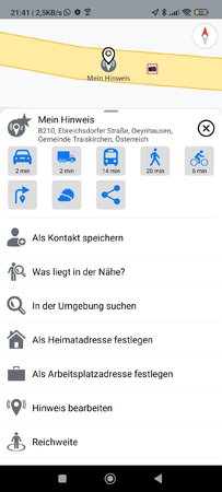

@rc23. Danke. Ich möchte nicht den Blitzereintrag löschen, sondern den von mir in der ME Beta eingetragenen Hinweis. Siehe linken Screenshot meines posts.
@RobDee Ist der Hinweis ein persönlicher Favorit? Wenn ja, dann den gelben Stern in der Karte anklicken, im Hinweis des persönlichen Favoritens den gelben Stern antippen. Dieser wechselt nach Dunkelgrau und ist somit gelöscht.
Nein ist kein Favorit, nur über "Hinweis einschalten". Jetzt steht dieser in der Karte und ich kann ihn nicht mehr löschen...
Mach bitte einen Screenshot zum Hinweis und stell ihn hier ins Forum. Dann läßt sich das besser verstehen und bewerten.
gerne. Meine Vorgangsweise:
- Punkt auf Karte markiert
- Hinweis einschalten gewählt
- Hinweis bezeichnet und gespeichert
=> Hinweis steht in Karte
Problem: ich kann den Hinweisnamen zwar ändern, aber trotz "Hinweis ausschalten" steht er immer noch da und ich sehe keinen "löschen" button.
Nachtrag : gleiches Problem auch bei ME Standard
Reaktionen: rc23
