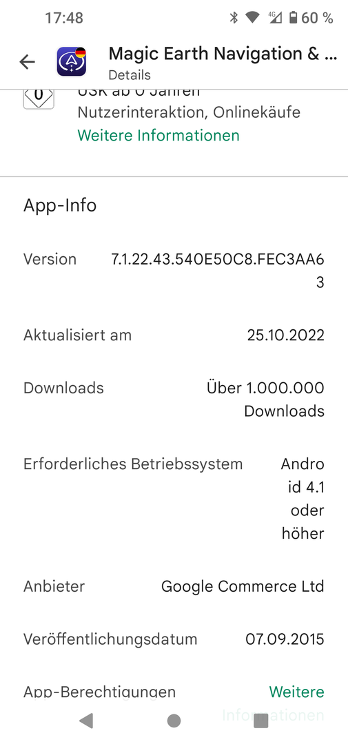

Das wird bei mir im Google Play store angezeigt alte Version nicht für AA zugelassen erkennbar auch am Datum

IngoBN schrieb:
Bist Du sicher, das dir im PlayStore schon die AA=fähige ME Version angezeigt wird?
Mir z.B. noch nicht...
Genau das meinte ich. Angeblich gibt es doch Probleme und die neue Version gibt es noch gar nicht im Store. Wobei andere sagen, sie wird bereits ausgerollt...

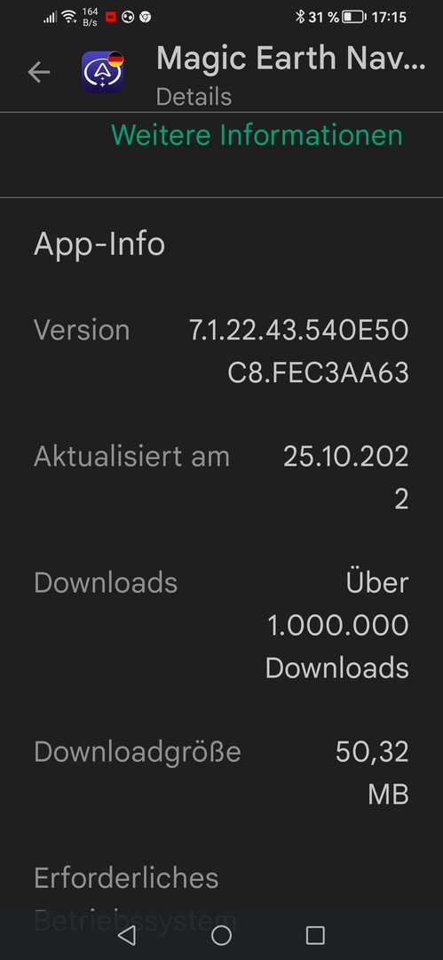

Also, soeben im Playstore nur die "alte" Version verfügbar, die Versionen aus dem Post: #1887 und #1889 sind Identisch und Funktionieren bei mir auf einem Android 10, werden von AA erkannt

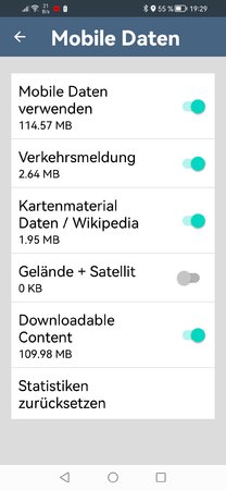

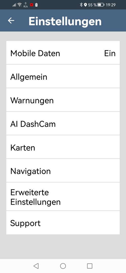

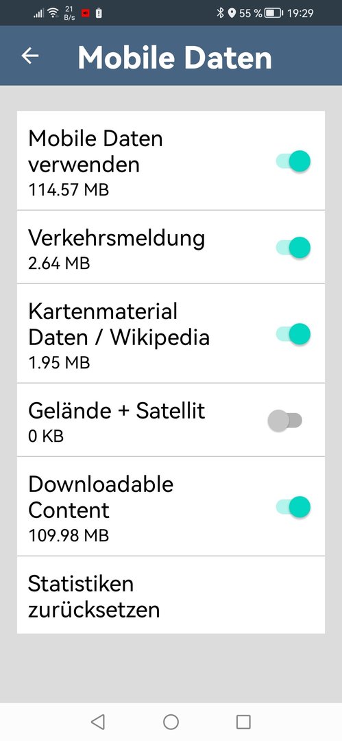

Hier kann man ME offline oder online schalten seperat ohne was an seinem Hotspot vom Smartphone zuändern nur als Ansichtshilfe gedacht
