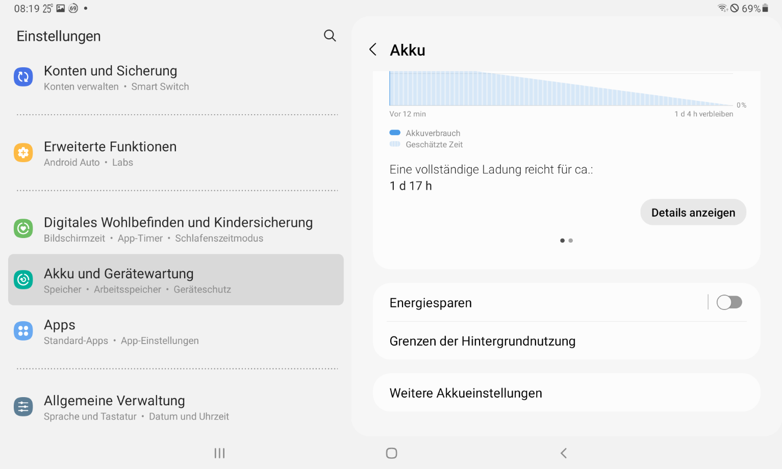

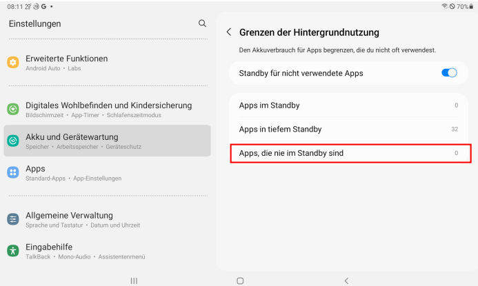

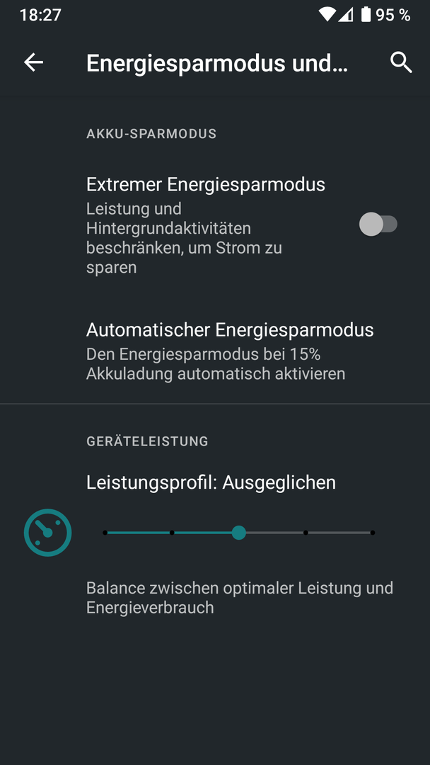

@V-d-F Volker, Du hast alle Optionen zum Energiesparen abgeschaltet? Bitte prüfen?
Ich bin in den Akku-Einstellungen meines Samsung-Tablets noch auf eine Option gestoßen, mit der man gezielt Apps vom Abschalten herausnehmen kann. Android ist A12.
Nennt sich "Grenzen der Hintergrundnutzung" und hier kann ich ME vom Standby (= Abschalten) herausnehmen. Für mich als Tablet-User ist diese Option nicht notwendig, aber bei euch AA Usern ist hier eine weitere Stellschraube, um ME nicht Einschlafen zu lassen. Wenn ME sich auf dem Smartphone Schlafen legt, dann bricht die Verbindung zu AA ab und die Navigation steht.

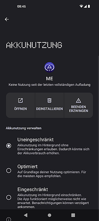

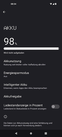

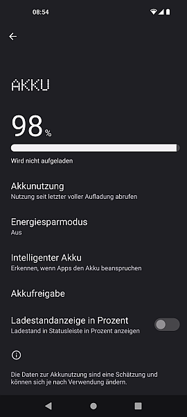

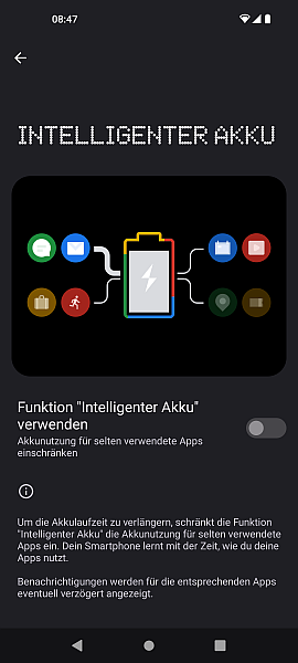

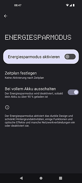

@rc23
Diese Option gibt es bei mir unter Android 12 nicht!
Energiesparmodus ist aus, die Funktion "Intelligenter Akku" ebenfalls. Für ME sind die Akkuoptimierungen ausgeschaltet:

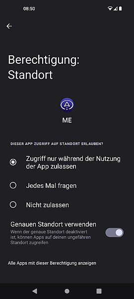

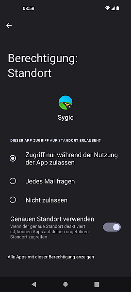

@Saniforlife
Ich verwende parallel zu ME auch noch Sygic, das hat die gleichen Berechtigungen für den Standort und keine Probleme mit einfrieren.
Dagegen spricht meines Erachtens auch, das die Sprachanweisungen in ME ja weiterhin kommen - ME "weiß" also scheinbar durchaus noch wo es ist. Nur die Anzeige wird nicht mehr aktualisiert.
