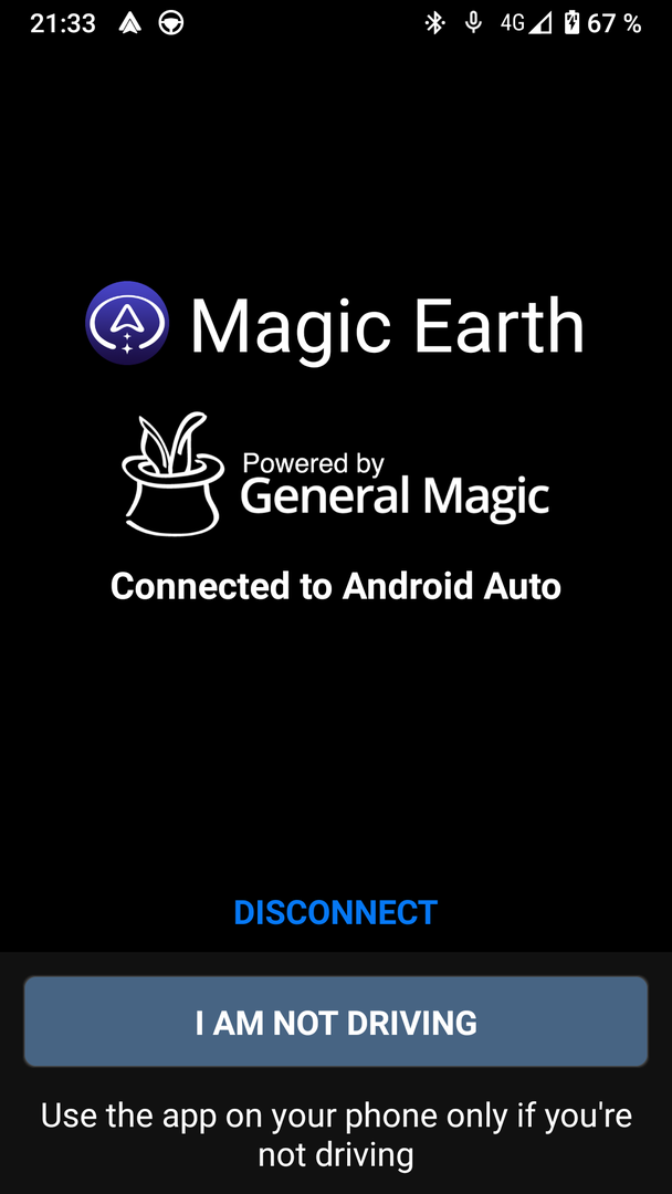

Du kannst ME aber starten. Dann kommt dieser Bildschirm:
Das reicht, damit ist ME im Vordergrund und die Navigation in AA bricht nicht ab (jedenfalls bei mir).
Jürgen
Ja, genau, diesen Bildschirm meinte ich. Bildschirm des Handys an, reicht übrigens nicht. Das hatte ich bereits getestet. Es muss wirklich dieser obige ME-Bildschirm da stehen.
Ich habe inzwischen auch getestet, was passiert, wenn eine andere App auf dem Handy aktiv ist, die auf GPS zugreift. Das hat leider auch nicht funktioniert. Die App auf dem Handy hatte die ganze Zeit Empfang und hat wunderbar funktioniert. ME auf dem AA-Display dagegen bliebt immer wieder hängen und fand nur sporadisch die Position.
Auch wenn ich eine andere Navi-App auf AA im Hintergrund laufen lasse, geht es nicht. Solange ME im Vordergrund läuft findet er immer wieder keine Position.
Nur umgekehrt, wenn eine andere Navi App im Vordergrund ist und ME im Hintergrund, dann kommen Biltzer-Ansagen und Geschwindigkeitswarnungen. D.h. dann findet er offensichtlich die Position. Schaltet man dann zu ME um, dann ist nach kurzer Zeit die Position wieder weg.

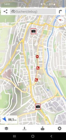

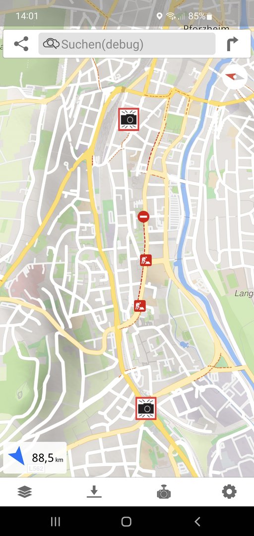

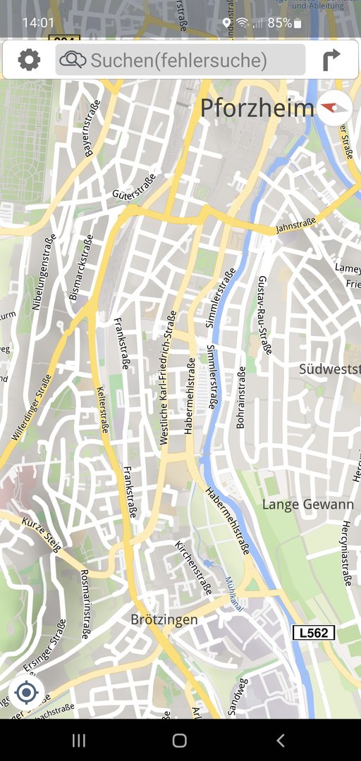

Ich hole das mal wieder hoch, da sich an dieser Verschlechterung noch nichts getan hat. Aus meiner Sicht (und der Meinung weiterer Nutzer?) werden uns da wesentliche Informationen vorenthalten, die ich an ME schätzte. Dazu kommt, dass die Beta auch die Kameras im Display verheimlicht, wie ich jetzt feststellte. Hier zwei Screenshots aus Pforzheim zum Vergleich ME zu ME Beta.

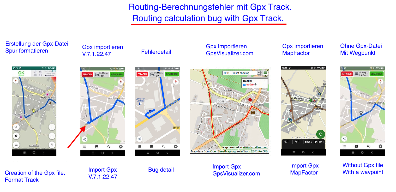

Fehler in der Routenberechnung mit einer Gpx-Track-Datei.
Siehe Bild.
Die Datei ist unter diesem Link verfügbar:
sofpo.gpx
Hi,
Bug in route calculation with a Gpx Track file.
See picture.
The file is available at this link:
sofpo.gpx
