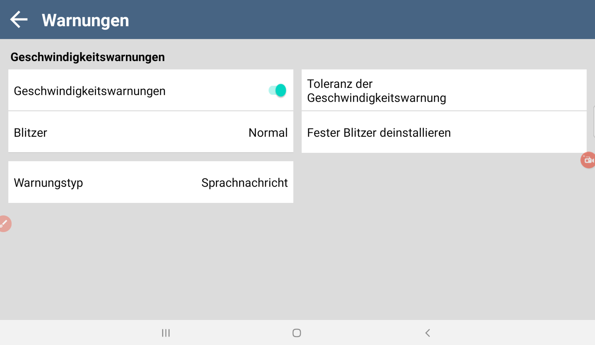

Hallo die Runde,
habe heute zum ersten mal ME in meinem Auto ausprobiert und war positiv überrascht wie gut die Beta Version schon funktioniert. Was aber bei mir nicht geht ist das Ausblenden der Blitzer, habe dies in den Einstellungen deaktiviert. Vielleicht kann mir ja einer eine Tipp geben wie ich die Blitzer abstellen kann.

Die fest installierten Blitzer lassen sich derzeit nicht deaktivieren. Rüdiger hat es schon weiter gemeldet.

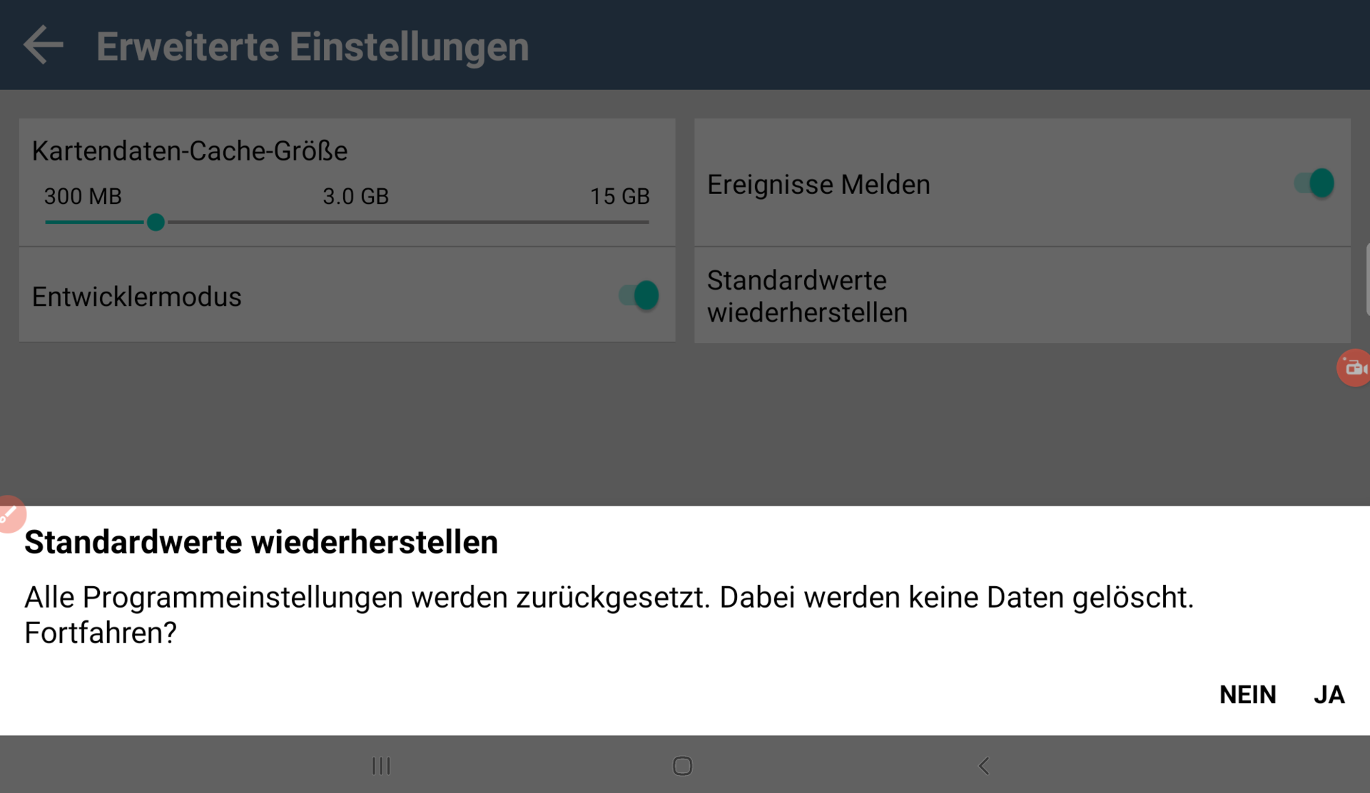

Für das Problem der "nicht anschaltbaren Blitzer" gibt es einen Workaround über den Pfad:
(Zahnrad) Einstellungen > "Erweitert" oder "Erweiterte Einstellungen" > "Auf Standardwerte zurücksetzen" oder "Standardwerte wiederherstellen"
Warnung mit Ja bestätigen. Damit erscheint nach einem ME Neustart im Pfad Einstellungen > Warnungen wieder die Option "Feste Blitzer deinstallieren". That´s all. Beim Zurücksetzen werden die Toleranzwerte für die Geschwindigkeitsüberschreitung auf Null gesetzt. Diese dann wieder personalisieren.
Mit dem nächsten Programm-Update ist der Workaround dann nicht mehr notwendig.
Ich stell bei mir beim Warnungstyp von Sprachnachricht auf Signalton um. Einmal Ping genügt.

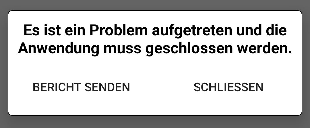

Leider geht das nicht. Feste Blitzer deinstallieren war auch vorher als Menuepunkt schon da. Genauso nach dem Workarround. "Es ist ein Problem aufgetreten und die Anwendung muss geschlossen werden".

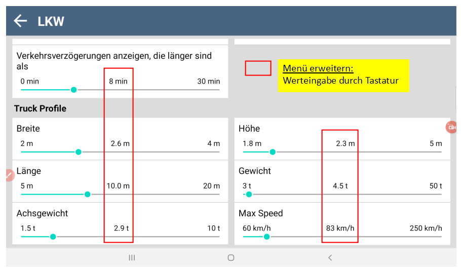

Die Truckprofile müssen auch neu gesetzt werden.
...und das ist mit den Schieberegler sehr fummelig
Bei mir fehlte der Menüpunkt "feste Radarwarner entfernen". Beim Reset Durchführen gab´s dann anschließend eine Warnung, die ich an den ME Support weiter gegeben habe unter Angabe des Zusammenhangs... Da klemmt´s wohl noch ein bisschen.
Hier eine Idee für die Verbesserung der LKW Dateneingabe und auch anderer Konfigurationsdaten. Schieberegler sind naturgemäß eher ungenau beim manuellen Verschieben des Reglers durch Finger. Also, besser das mittlere Feld im Schieberegler auf Tastatureingabe umstellen.
und wo/wie stelle ich den Schieberegler um?
Hast du eine andere Version als ich?😀
Nein... das ist ein Vorschlag von mir... kommt in die Liste der Verbesserungsvorschläge, die ich durch Auswerten der Threads und der Einträge in der Cloud zusammenstelle.
