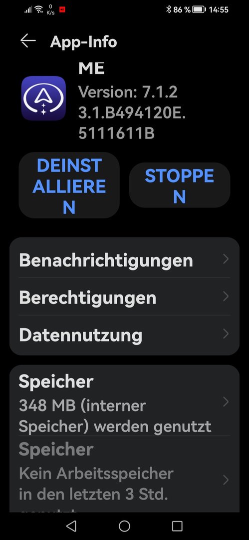

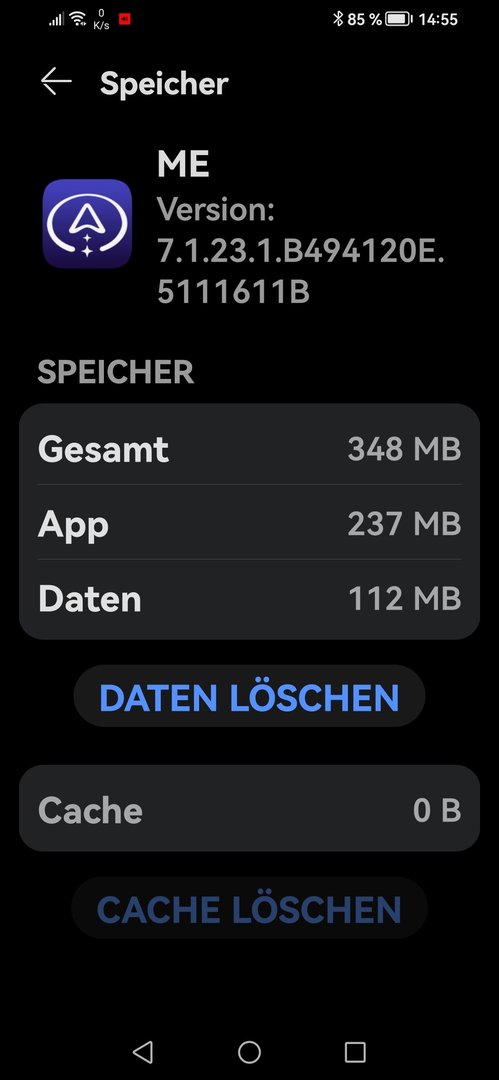

App die gelöscht werden soll suchen, ME in diesen Fall, dann Speicher auswählen siehe Fotos im Anhang, dann Cache löschen, dann Daten löschen, dann App deinstallieren, das nennt man saubere Deinstallation
