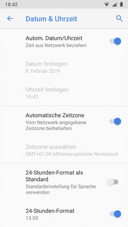

@thegrobi, für die 24h-Anzeige schau mal in die Systemeinstellungen >Datum&Uhrzeit: wenn du auch 2 Schalter für 24h-Anzeige vorfindest, schalte 24h-Anzeige als Standard versuchsweise aus.
Den Schalter für die 24h-Anzeige finde ich unter dem Pfad Einstellungen bei mir nicht. Wo genau habt Ihr den gefunden?
@rc23: Android 9 -Systemeinstellungen
Danke. Hab´s nun gefunden. Sind so auch bei Dir die Einstellungen?
@rc23: genauso. Und ich meine, mit dieser Kombination wär das ME-Zeitformat stabil, sogar bei Neuinstallation.
Reaktionen: rc23
Ja, so funktioniert es.

Bei mir habe ich in den Systemeinstellungen vom Android 9.0 Update nichts ändern müssen - siehe oben gepostete Einstellung -.
@rc23 Ja genau so habe ich es auch jetzt (nach Änderung).
Hatte vorher 24h Standard, deshalb war bei mir Android-Apassung notwendig.
lg,
Ralf
