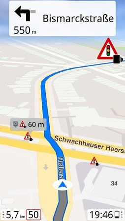

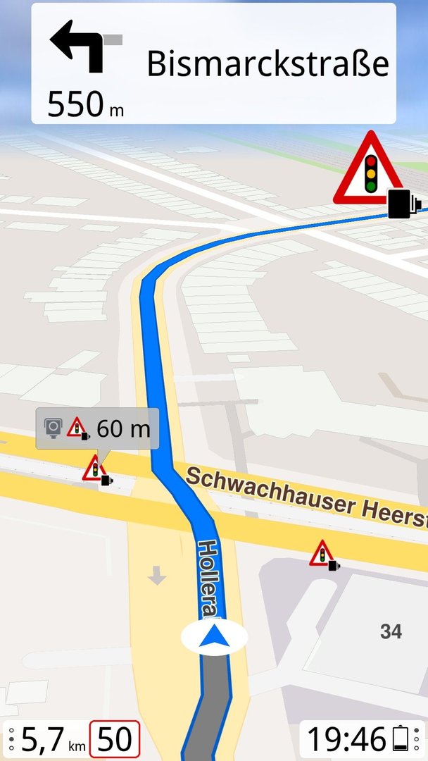

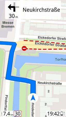

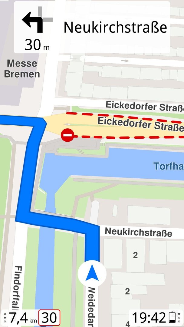

Murks ohne Ende. Straßensperrungen und Störungen wo gar nichts war. Warnung vor Ampelblitzer im Querverkehr.

@The_Lion: Um wieviel Uhr bist Du heute in Bremen unterwegs gewesen? Damit kann ich bei ME die Phantom-Meldung besser eingrenzen.
Die Screenshots sind gut gemacht.

das mit Blitzer im Querverkehr haben andere Navis auch ;)

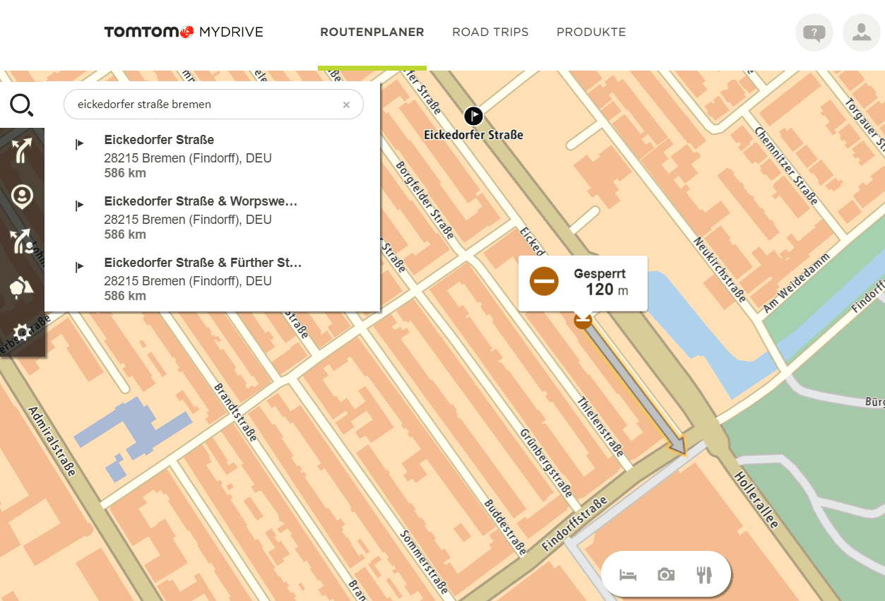

Ein Quercheck zu TomTom zeigt aktuell eine Sperrung der Eickedorfer Straße an, aber nur in eine Fahrrichtung. Link
Möglicherweise arbeitet der Link nicht bei Euch, da ich mit meinem User Account bei TomTom drin bin. Deshalb der angehängte Screenshot. Würde mich interessieren, ob der Link arbeitet.

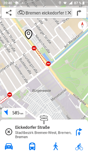

Das Gleiche bei ME, jedoch Sperrung in beiden Richtungen. Bei Deinem Screenshot @The_Lion war die Sperrung nur in einer Richtung.
