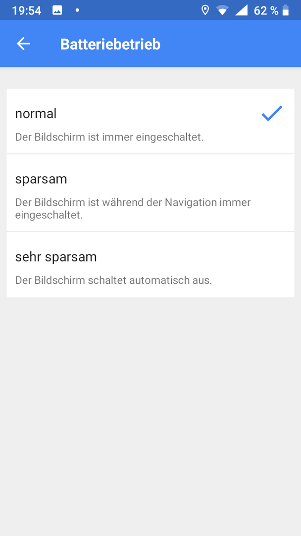

Es gibt folgende Einstellmöglichkeiten bei ME:

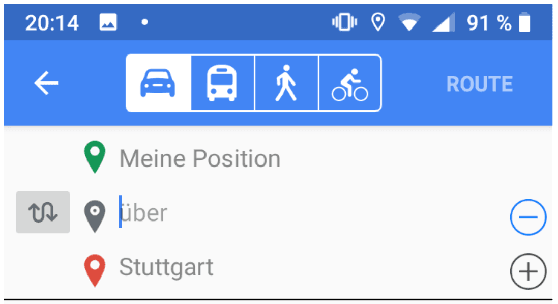

Das ist nicht die von mir gemeinte "entfernte" Funktion.
In älteren Versionen konnte man in der Kartenansicht irgendwo außerhalb der Route auf die Karte tippen. Dann im sich öffnenden Menü wählen (z.b. Autofahren über). Die Route wurde dann über diesen Wegpunkt umgeleitet.
Das konnte man beliebig erweitern.
Dein gezeigter Modus macht dies ähnlich, aber umständlicher.

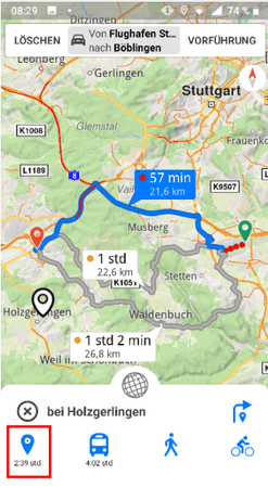

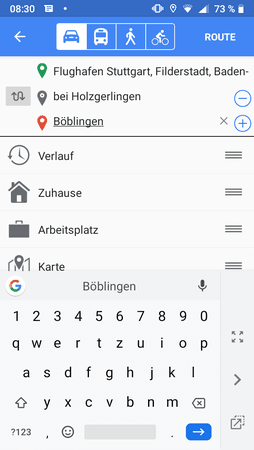

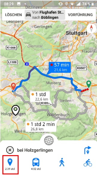

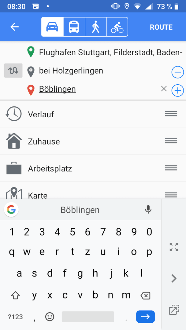

@thegrobi : Das Einfügen von Zwischenzielen ist weiterhin über mehrere Wege möglich u.a. direkt in der Karte. Ablauf wie folgt, neudeutsch Workflow:
Route A nach B planen, dann in der Karte mit den Routenalternativen auf den Punkt in der Karte drücken, wo das Zwischenziel C sein soll.
Das ME Display wechselt zu folgender Anzeige:
Icon unten links in der Ecke wählen und somit ist C als Zwischenziel eingefügt, hier: Holzgerlingen.
Früher kann ich mich erinnern, wurde in der Karte angezeigt "Fahren über". Werde ME vorschlagen, dies wieder anzuzeigen.
