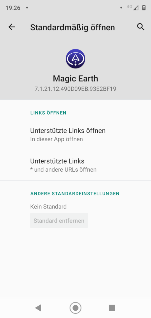

@Hannus, reicht dir der Screenshot von @kddh in #1.619 oder brauchst du es step by step?
... und hier nachgereicht die Standardeinstellungen von ME in Android. Es liegen also keine festen App-Verlinkungen für ME vor.
@Hannus Deine Frage war berechtigt... also haben wir es geprüft.

Alles klar danke. War bei mir immer durch die Tastatur verdeckt.
rc, ich glaub du bist an der falschen Stelle. Hier mal der ganze Weg.
Einstellungen -> Apps -> hier oben rechts auf die drei Punkte dann -> Standard-Apps -> Festgelegt als Standart (Als Standard festlegen) Wenn hier bei Komoot steht "Als Standart festlegen" (oder festgelegt), dann draufklicken und "Standartwerte löschen".
Der Weg ist eigendlich immer der gleiche, nur die Bezeichnungen ändern sich. Meine sind aus Android 9 (bzw. 7).
@Hannus Ja, so war das bis Android 9 organisiert. In Android 10 sieht dies etwas anders aus:
Gehe zum Ändern der Standard-App so vor:
  1. Rufe die Einstellungen-App auf.
  2. Steuere den Abschnitt Apps an.
  3. Du siehst eine Liste der installierten Android-Programme. ...
  4. Suche nach dem Eintrag Festlegen als Standard.
  5. Du siehst nun die Mitteilung, dass die „App für einige Vorgänge standardmäßig gestartet werden soll„.
In Android 10 bieten die drei Punkte nur noch die Möglichkeit "App-Einstellungen zurücksetzen" und "Systemprozesse anzeigen".
Auf der Startseite "Apps und Benachrichtigungen" gibt es den Punkt "Standard-Apps", wo aber ME nicht auftaucht. Erst in der Rubrik "Unterstützte Links" wird eine große Zahl von Apps angezeigt, die sich mit einem Link öffnen lassen. In dieser Gruppe stehen unter anderem Navigations-Apps und somit auch ME, MapsMe, OsmAnd+... Ich habe es bei mir so eingestellt, daß ich jedes Mal gefragt werde, welche Navi-App ich öffnen möchte, da ich immer wieder auch andere Navi-Apps teste.
Reaktionen: thomaspan
Stimmt, über diesen Weg komme ich ich unter Android 9 auch da hin. Ohne Verknüpfung ist der Punkt "Festlegen als Standart" ausgegraut. Sonst kann man sie hier löschen.
