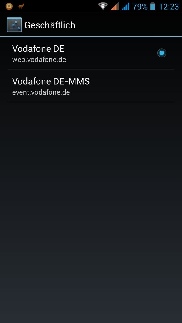

Da wäre die erste Frage, ist bei der geschäftlichen Karte ein APN für MMS eingetragen? Normal geht das problemlos
Ja, vodafone. de und vodafone. mms. de

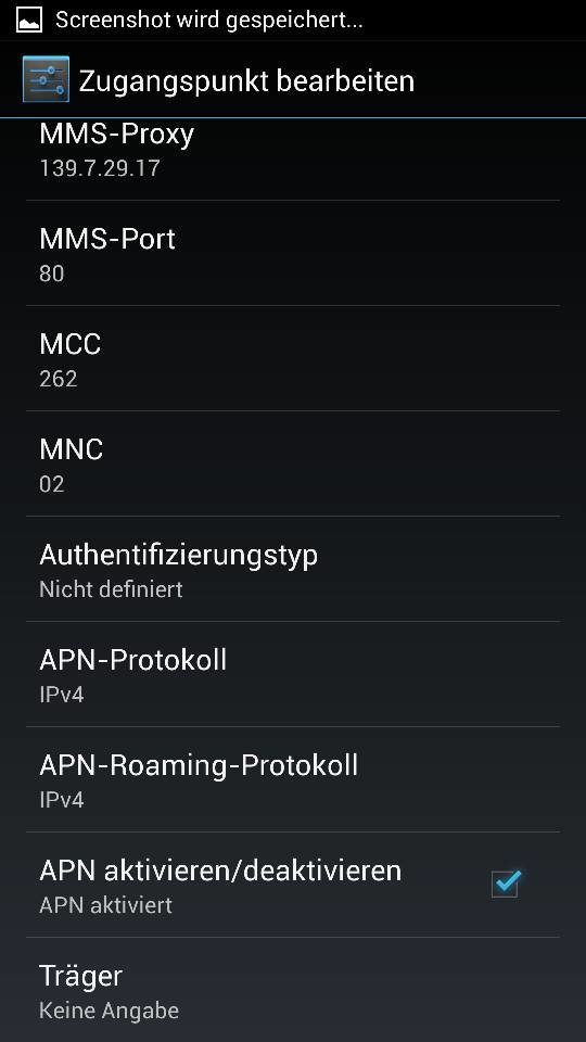

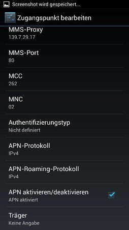

Hier ein Bild
Wenn ich auf senden drücke kommt ewig lang "Wird versendet" und dann "Verbindung fehlgeschlagen, wird später wiederholt" oder so ähnlich.
Und hier die Einträge

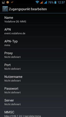

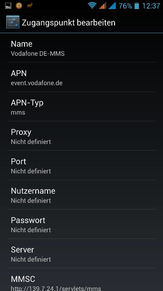

Sorry für die Mehrfachposts. Irgendwie will das nicht so wie ich oder ich bin zu doof.
Was passiert wenn du die Datenverbindung auf die geschäftliche Karte stellst (am besten aber gleichzeitig wlan sein => kein Datenverkehr) und dann die MMS sendest?
Der ursprüngliche Beitrag von 14:23 Uhr wurde um 14:25 Uhr ergänzt:
P.S.: sind die einträge gleich?
Die Einträge bei 1&1 und Vodafone sind gleich. Wenn ich die Datennutzung auf vodafone umstelle gehts auch nicht. Allerdings war ich nicht im Wlan.
