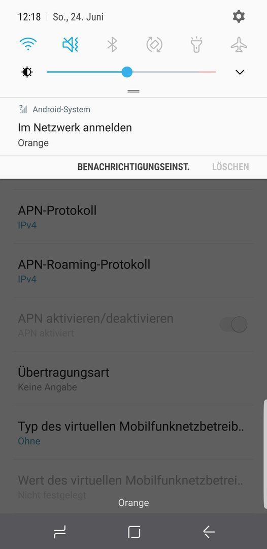

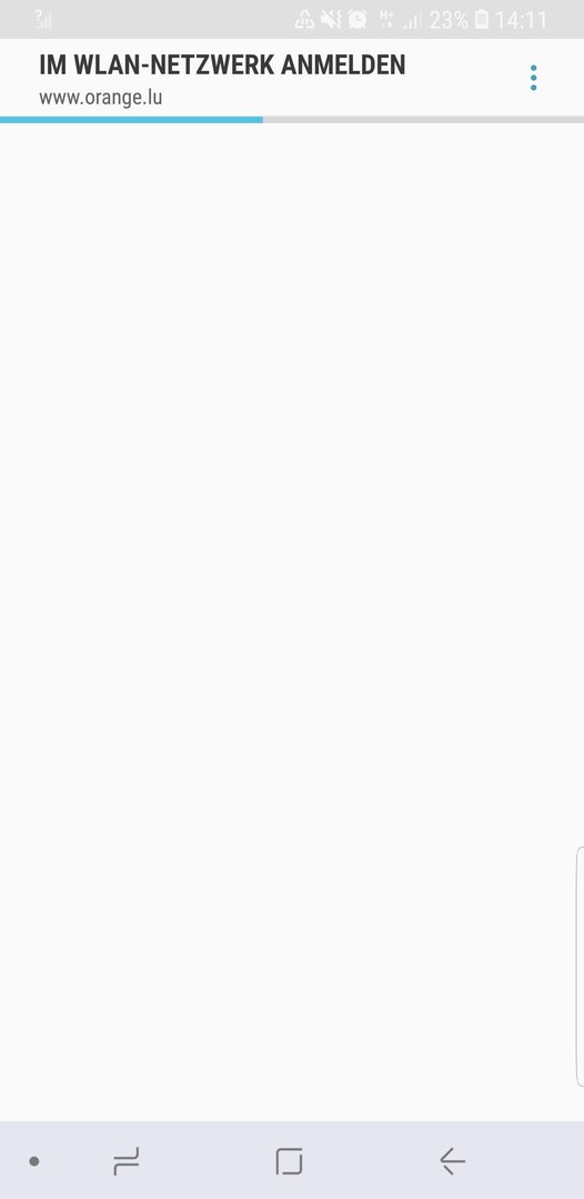

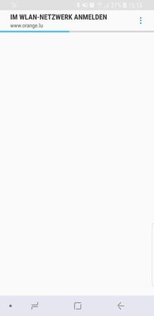

So sieht das hier aus :
Wenn ich da drauf tippe, geht die Internetseite vom Provider auf (öffenet sich jedoch nichts, weil ja kein Internet vorhanden ist...)
P.S jetzt sagt er auch im 3G Modus, Im Netzwerk anmelden....
@mindlessflip
Wie ich sagte!
Du hast WLAN an und bist mit einem Hotspot verbunden!

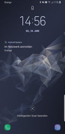

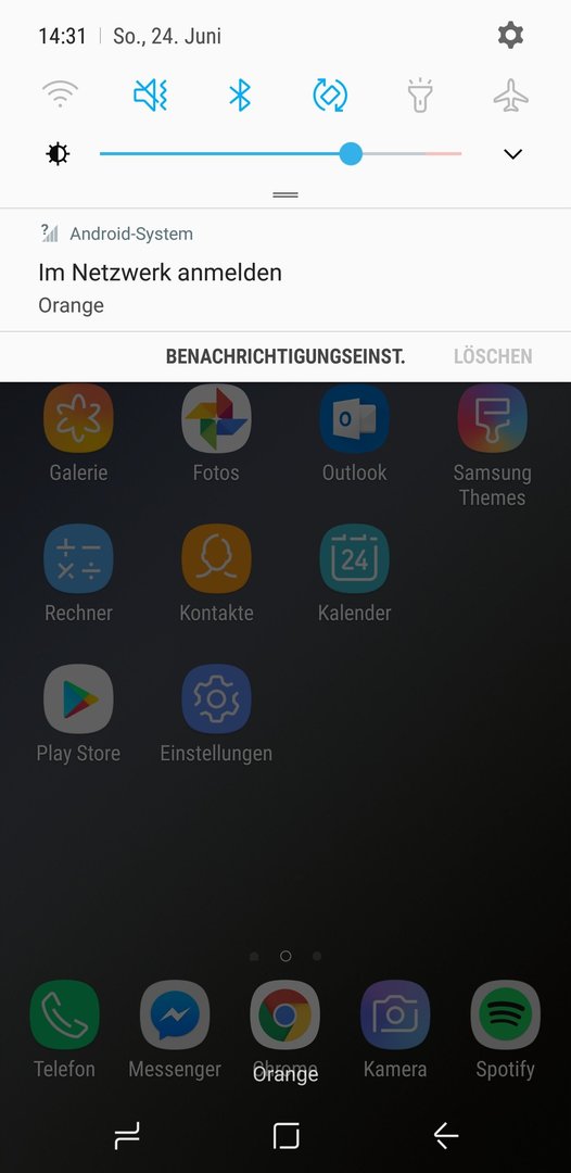

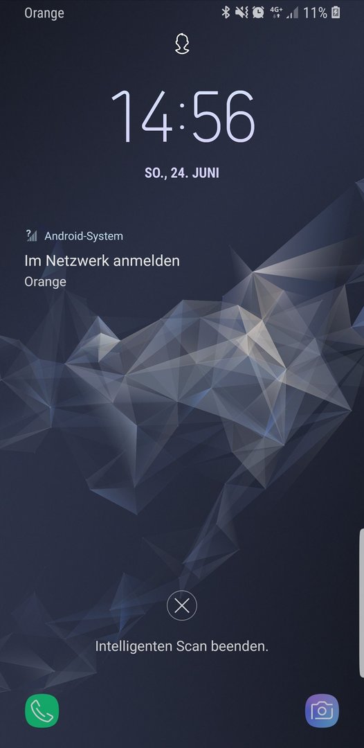

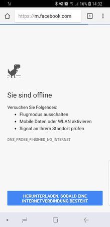

Ich lade gerne neue Screenshots hoch.
@mindlessflip
dann tippe bitte erneut auf "In Netzwerk anmelden"
WLAN ist ja auf dem Screenshot schon mal aus.
Ja, mach ich, die Seite hier möchte öffnen, aber geht ja nicht ohne Internet...
@mindlessflip
das ist immer noch vom WLAN Hotspot.

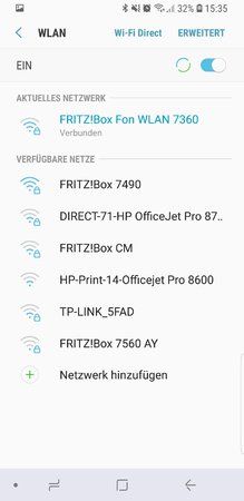

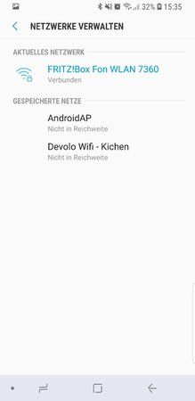

Schau mal bei aktiviertem WLAN in die Übersicht der WLAN Netze und mache davon einen Screenshot und einen von WLAN Einstellungen - oben rechts auf die drei Punkte - Erweitert - Netzwerke Verwalten
Mal in der Recovery den Cache gelöscht?
Ja mach ich. Recovery Cache gelöscht 2x, Neustart und Problem bleibt weiterhin bestehen. Hier die 2 Screenshots.

@mindlessflip
jetzt bist ja mit WLAN verbunden und die Meldung ist weg.
Was passiert wenn du dich mit mobilem Netz verbindest (WLAN aus)
Problem gelöst: Ganzes Datenvolumen aufgebraucht (wobei ich mich frage, wo die 15GB hin sind)
