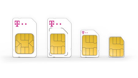

verbliebe jetzt nur noch das Problem, meine reaktivierte mini SIM auf das nano Format zu verkleinern, damit es ins neue Handy passt.
Da mein Provider ja inzwischen bekannt ist, könnte ich für €25,99 eine Ersatz-SIM bestellen. Hat sowas früher nicht mal €10 gekostet?
Ich bin sprachlos.
War also in einem Telefonladen und hab den Typen gefragt, ob er mir das nicht zurechtschneiden kann.
Antwort: "Verkleinern auf nano kann keiner. Dabei geht immer der Chip kaputt"
Ist das so?
@Cpt.Hardy
Nö, der Chip sitzt in der Mitte und hat die Fläche von einem Stecknadelkopf. Das was du siehst sind die Kontaktflächen.
So eine Stanze kostet ein paar Euro
Die Dicke ist aber auch ein Thema:
Mini- und Mikro-SIM-Karten sind 0,76 mm dick, eine Nano-SIM nur 0,67 mm.
Diese Abweichung kann dazu führen, dass die Karte im SIM-Schacht hängenbleibt oder die Kontakte beim Einlegen beschädigt
In der Praxis klappt das zwar meistens problemlos, aber wenn es tatsächlich schiefgeht, kann ein erheblicher Schaden am Gerät entstehen. Außerdem haben ältere Karten oft eine großzügig bemessene Kontaktflächen, die nach dem Umstanzen bis zur Kante der Karte reichen. In metallenen SIM-KartenTrägern kann das zu Kurzschlüssen führen. .

Ich hab schon paar SIM-Karten auf nano gestanzt, Stanzer kostete 5€ bei AliExpress.
Früher gab's das Stanzen mal bei Elektronikmärkten und Providerläden, aber auf nano machen die nicht mehr, denn es könnte bei 10 Millionen Stanzungen evtl. eine dabei sein, wo der Chips beschädigt wird (Dienstleister in der Haftung dann, will also keiner mehr machen), so dass die Karte unbrauchbar wird.
Ich hab über 30 Karten bis jetzt auf nano gestanzt und alle haben danach auch noch funktioniert
ok, die €5,00 wäre mir der Versuch Wert. Hast Du evtl. noch den LINK vom AliExpress Angebot? Hast Du nach dem Stanzen dann an der SIM noch was gemacht? Kante entgratet evtl. so wie in oben verlinktem Artikel beschrieben.
danke für den Tipp, hab's da gerade schon bestellt ...
Ich hab sie früher immer mit ner Schere bearbeitet und hatte bislang Glück, dass sei immer funktioniert haben...
