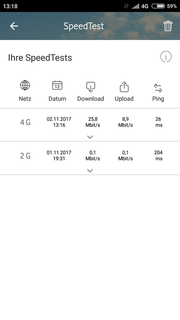

Es kam kein Rückruf! Nicht nach einer Stunde und nicht nach 5 Stunden. Also habe ich beim örtlichen Vodafoneladen angerufen.
Ich: Hallo und Grüss Gott! Ich habe ein Problem mit 4G bzw. EDGE nach Tarifwechsel von Special nach Talk!
Mitarbeiter: Haben Sie die Einstellungen am Gerät überprüft? Wollen wir das gemeinsam jetzt tun? Haben Sie die SIM schon entfernt und wieder eingelegt?
Ich: Das Gerät hatte 4G im Special-Tarif. Nach Wechsel in den Talk&SMS mit 200MB Datenoption habe ich nur EDGE. Und Nein. Die Einstellungen haben sich nicht geändert..... nur der Tarif! Ich denke auch nicht, dass tausende Vodafone-Kunden bei Tarifwechsel ihre SIM aus dem Gerät reißen.... das hätte sich rumgesprochen!
Mitarbeiter: Ich werde das Problem an die Technik weiterleiten. Bitte teilen Sie mir die Rufnummer der SIM mit!
Nach einer weiteren halben Stunde hatte ich 4G! Ganz ohne Hokkuspokus!

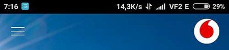

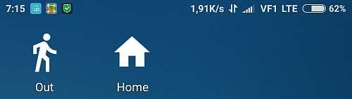

Der Wahnsinn hat ganz klar Methode ;) Vor einer guten Woche habe ich telefonisch einen Tarifwechsel von Callya Special auf Callya Start für meine 2. VF-Sim beauftragt.
Heute wurde also der Tarif umgestellt - und wie zu erwarten war, kriege ich wieder nur Egde... :bored: Wieder gestern noch mit LTE unterwegs, heute nur noch E. Das andere Fon mit VF Karte und Callya Start liegt daneben und hat natürlich weiter LTE.
Als ich den Tarifwechsel beauftragt hatte, hatte ich das Thema schon beim Servicemitarbeiter angesprochen und gefragt, ob er das im Vorraus prüfen / sicherstellen könne. Ich vermute aber, er hat nicht mal verstanden, was ich meine - jedenfalls versicherte er mir, dass ich weiter LTE haben würde. Ich dachte da schon, na warten wir mal ab, da glaube ich nicht dran :p Habe also vorhin brav wieder beim Service angerufen - und ja: LTE ist NICHT aktiviert gewesen für diesen Tarif vielleicht ein technisches Problem, hieß es auch wie immer. Problem ist auch: ja, sie sprechen einigermaßen deutsch, aber mehr eben auch nicht. Es ist nicht möglich, den Sachverhalt, dass das Ganze Methode hat, überhaupt verständlich rüber zu bringen. Ob es andernfalls was bringen würde und ein Servicemitarbeiter das Thema irgendwie nach oben eskalieren könnte, bleibt davon unabhängig fraglich.
Man google mal nach "Vodafone Kundenkennwort unbekannt" - auch so ein unsägliches Konstrukt und Drama, das sich inzwischen über viele viele Jahre hinweg verfolgen läßt. und genau nichts hat sich geändert am Problem. Auch da hatte ich zwei mal Stress, an ein Kennwort zu gelangen, das ich angeblich selbst vergeben hatte oder aber irgendwie erhalten hatte. Da es um ein Kennwort geht, ist der Aufwand noch mal deutlich größer als "mal eben" nachträglich LTE aktivieren zu lassen.
Ah, BINGO: die Dame am Telefon sagte mir, ich solle in einer halben Stunde das Telefon neu starten, dann bekäme ich wieder LTE - jepp, ist jetzt da... :cool2: :rolleyes2:
