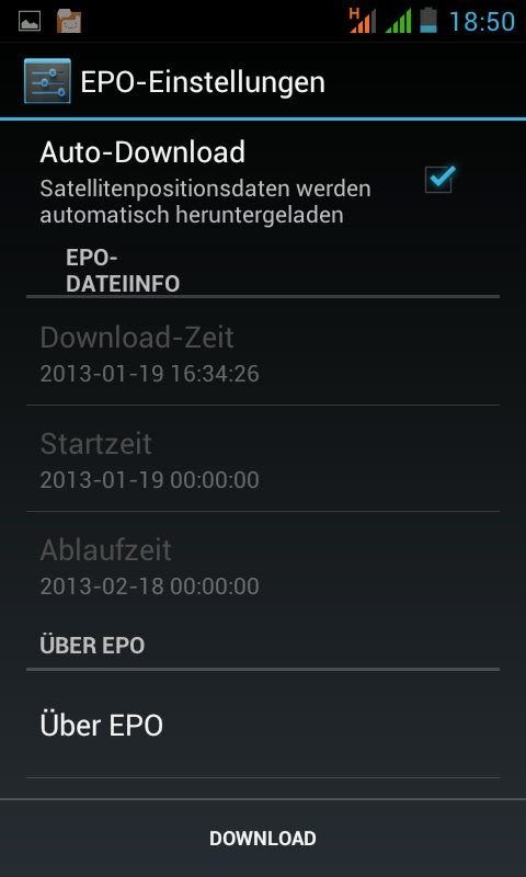

Also wenn in den EPO Einstellungen nichts angezeigt wird läuft grundsätzlich etwas schief.
Die Datei EPO.DAT muss im Verzeichnis /data/misc liegen und muss 270.0k groß sein und den Datums/Zeit-Stempel 19.01.2013 7:54 haben.
Dann muss eigentlich unter den Einstellungen die genannten Daten stehen.
Wenn nicht dann würde ich ein Recover machen um zu testen ob es dann geht (vorher alle APPs und EInstellungen mit Titanium Backup sichern)
Ich habe vorhin nochmal die daten gelöscht und versucht download zu machen und jetzt steht was da wo vorher nichts war.
Na dann sind wir ja schon mal einen Schritt weiter.

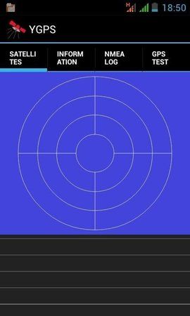

Also ich habe schon alles gelöscht aus der datei außer halt die erste, zeitzone ist mitteleuropa also normal halt und auf auto. Bei mir sieht es so aus
Gesendet von meinem Cynus T1 mit Tapatalk 2

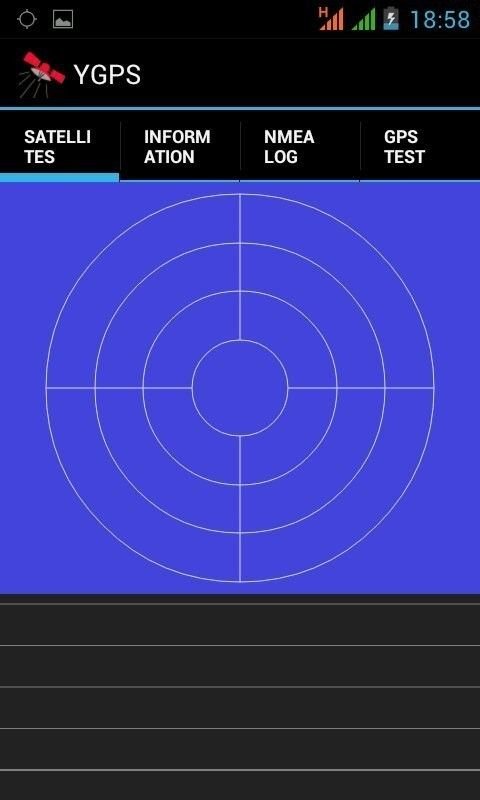

Sorry hier nochmal ^^

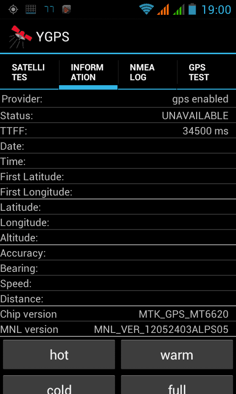

Geh mal bitte im YGPS auf Information, ob da die gleichen Daten stehen wie bei mir.

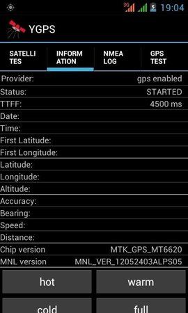

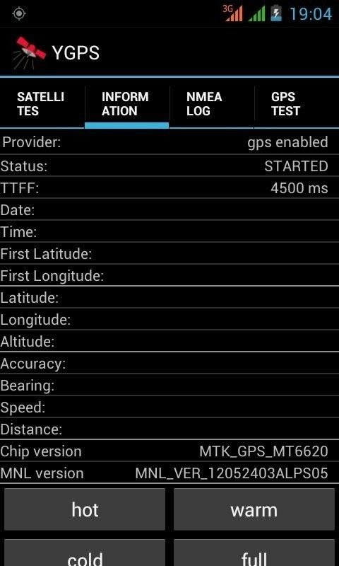

Das ist bei mir
Was mir auffällt ist das bei Dir Status 'STARTED' und bei mir 'UNAVAILABLE' steht. 'STARTED' kommt bei mir nur beim starten für ca 1 Sekunde.
Wenn bei Dir der Status immer auf 'STARTED' hängt läuft beim aufstarten des GPS was schief und der Prozess bleibt hängen.
