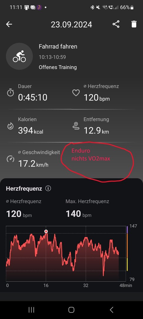

ich habe bei der Enduro festgestellt, dass wenn ich eine Übung durchführe, bei mir meist Radfahren, kein VO2 max aufgezeichnet wird. Beider 5er wird es aufgezeichnet. War aber vor dem Update schon so, dachte danach würde es bei der Enduro auch gehen...

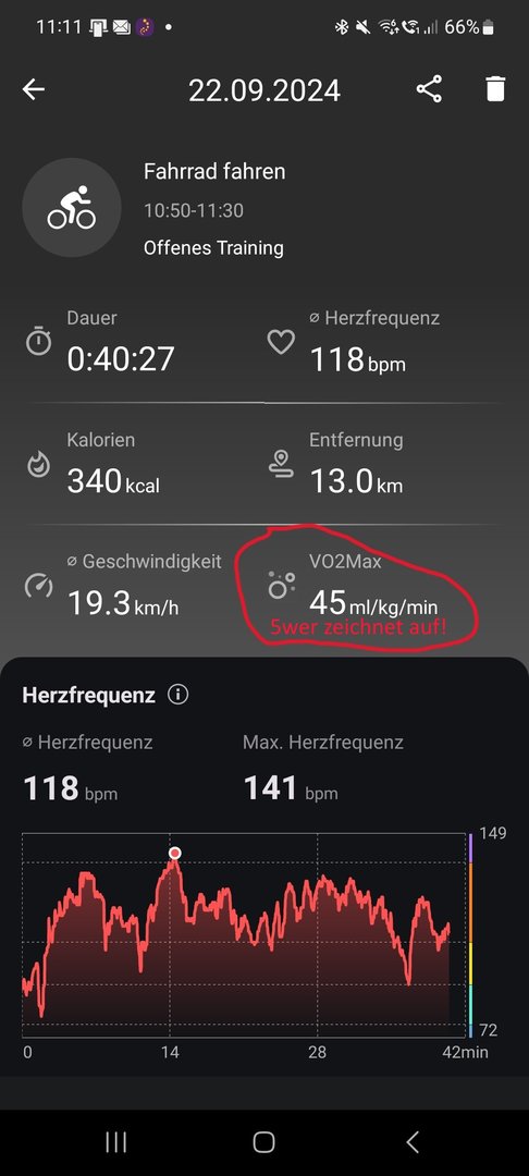

Gestern mit der Enduro meine Radtour gemacht, keine VO2max Aufzeichnung, heute mit der nur 5er wird es aufgezeichnet.
Eindeutig die Enduro zeichnet es nicht auf.

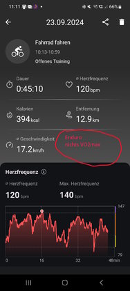

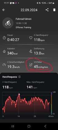

meine Radtour geht immer um die 12 km und dauert ca 40 bis 45 Minuten. Internet habe ich immer an, da ich darüber auch Radio höre. Siehe Bilder im Anhang. Die Aufzeichnungen sind beide auf der gleichen Strecke und denselben Bedingungen gemacht worden.
Mit der 5wer kann ich auch als Übung "Gehen" aktiviert und nur 5 Minuten laufen und es wird VO2max aufgezeichnet...
Ich denke mir, dass bei der Enduro, wenn ich eine Übung starte, die Aufzeichnung von VO2max nicht aktiviert wird....
Heute hatte ich vergessen zu überprüfen, ob die Internetverbindung bei der Enduro wirklich vorhanden ist, denke mal ja, weil Benachrichtigungen vom E-Mailprogramm etc. angezeigt wurden.

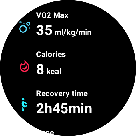

Just make it clear: With the 5wer I can also activate "walking" as an exercise and run only 5 minutes and VO2max is recorded... -> You mean you aslo have a Pro 5?
I found the following information about Maximum Oxygen Consumption (Vo2max) from the manual:
  1. Supported sports types: Outdoor Running, Outdoor Walking, Outdoor Cycling, Indoor Running
  2. How to generate Vo2max values:
    • For running and walking, the average speed needs to be greater than 4km/h, and the duration of the exercise should be more than 10 minutes.
    • For cycling, the average speed needs to be greater than 15km/h, and the duration of the exercise should be more than 5 minutes (it is recommended to use a road bike).
Notes:
  • For first-time use, the algorithm needs to be initialized by connecting to the internet. Please connect your watch to your phone or WLAN before starting the exercise.
  • To ensure data accuracy, please fill in your personal information (gender, age, height, weight) accurately.
  • If the exercise duration is too short or the number of exercises is too few, the value deviation may be larger. After continuing with exercise, the value will gradually stabilize.
  • Please keep the actual exercise consistent with the selected sport type, as inconsistencies may lead to larger value deviations.
Recovery Time
  2. After completing the above exercises, the user will be given a suggested recovery time to help them plan their exercise schedule more reasonably.
It seems that your data above meets the requirements, but it is indeed not being displayed. My suggestion would be: Try resetting your watch and only use Enduro, while connected to the internet, to attempt an outdoor or indoor running session to see if Vo2max is displayed. If the Vo2max is displayed during running, then I believe it's an issue with the cycling threshold. Next, we will look into how to adjust it.
Thanks.

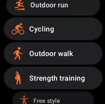

Based on the information I've found, when the watch enters the exercise list shown in the image, it attempts to interact with the server to obtain authentication information (only once). This process takes approximately 30 seconds. Therefore, if you connect to Wi-Fi, open the TicExercise app, and stay on the exercise list for 30 seconds, I believe future exercises should display the Recovery time. If both the Pro 5 and Enduro are now functioning normally, please continue to monitor them and let me know if they become abnormal again.

heute habe ich, auf der Enduro, die Bluetoothverbindung getrennt und damit war sie dauerhaft mit dem WLAN verbunden. Dann bin ich in die Übungsliste und habe "Spazieren gehen" ausgewählt und mindestens eine Minute gewartet.
Dann habe ich das Enkelkind von der Kita geholt und siehe da, es wurde VO2max zum ersten Mal aufgezeichnet.
Zum Radfahren ist heute kein gutes Wetter... :1f606:
Danke an QiangZhang, die Enduro am Start der Übung ins WLAN zu bringen und abzuwarten hat wohl geholfen. :thumbup:
