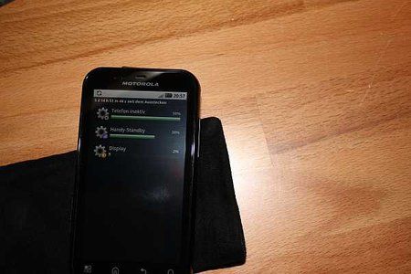

Du hast es ja noch gut, ich lade 2mal täglich! Wenn man
Universal Serial Bus ? Wikipedia glaubt, bedeutet das, daß meine Ladebuchse nach 13 Jahren kaputt geht und ich mir schon wieder ein neues Telefon kaufen muß! Ich werde dann ganz sicher Motorola um Kulanz bitten, aber man weiß ja, wie diese amerikanischen Firmen so drauf sind, die ex-und-hopp Geräte ohne ausreichende Haltbarkeit auf den Markt bringen. Alles BWLer da.
:flapper:
5 Tage 15 Stunden
Ich kann persönlich immer wieder von Tools wie Timeriffic und Taskkillern abraten.
Meist verhindern diese den Tiefschlafmodus des Telefons und dadurch ist der Akkuverbrauch höher.
Mein Rekord lag über die Weihnachtszeit bei ca. 7 Tagen, da wurde das Telefon aber auch wenig verwendet und in der ganzen Zeit nur ca. 2 Stunden wirklich genutzt.
In den letzten Tagen hab ich mein Defy fast nur im Flugmodus mit aktiviertem WLAN betrieben und mit erschrecken festgestellt, dass es zu 97% in Betrieb war.
Es geht also auch Nachts nicht in den Tiefschlafmodus.
Eventuell liegt es an der Software 2.34, oder aber der Flugmodus verhindert das Einschlafen des Defy. Letzteres würde bedeuten... es ist absolut Kontraproduktiv das GSM Modul abends abzuschalten.
