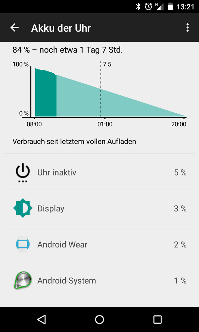

Handy immer da bei und Dimmer mittlerweile auf an
Hmm, das ist schon interessant. Auch im xda Forum berichten einige von 24h+. Frage mich wie das geht...
Ich muss dazu sagen, dass ich ausser Watchmaker, Gmail und Whatsapp keine andere App auf der Uhr installiert habe.

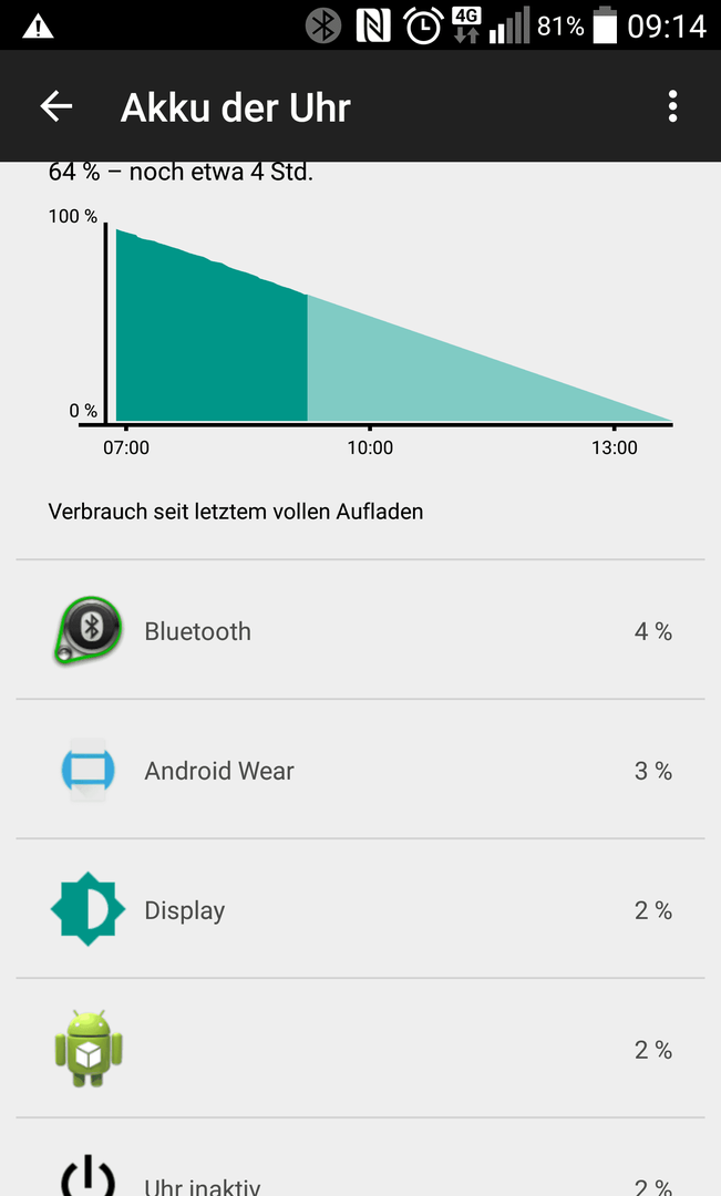

ich hab jetzt mal bisschen mitgelesen, ich habe auch grobe akku-probleme mit meiner moto 360 (hab ich seit 3 tagen)
bei mir steht BT ganz oben, gekoppelt ist sie mit einem LG G3 mit android 5.0
die m360 hat android wear 5.0.1.
ich habe die Wear app und die moto connect app installiert.
das display schaltet sich immer aus und die benachrichtigungen sind eingeschaltet.
heute früh hab ich einmal kurz eine SMS diktiert und einen anruf gestartet. das wars..
ich hab morgens nach meinem kaffee und duschen (ca 30 min) schon 6% vorloren, ohne überhaupt etwas damit gemacht zu haben. ich hab sie nochmal voll aufgeladen bevor ich aus dem haus ging (um ca 7:45), jetzt 9:20 zeigt sie 25% weniger an. 16% pro stunde verloren!!!
edit: hab jetzt noch ein stück weiter nach hinten gelesen, ein user berichtet auch von bluetooth problem
er hat in den einstellungen --> bluetooth gesehen das die uhr immer nach neuen bluetoothgeräten sucht. das ist bei mir auch der fall
doch auch nach einem werksresett sucht er immer noch andauernd nach BT geräten!
