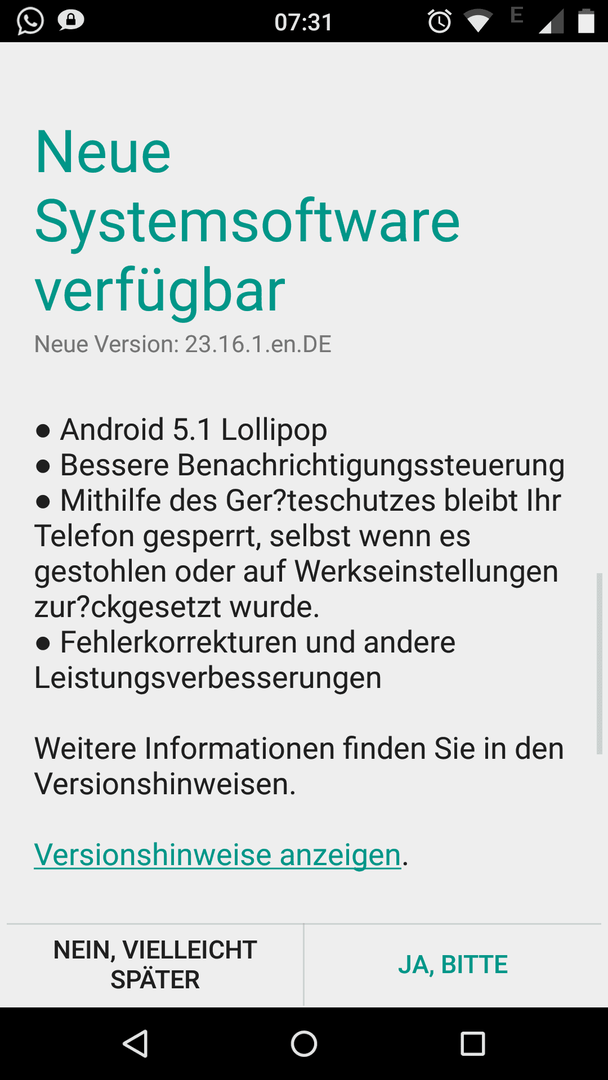

Hey.
Ich habe gestern das OTA update 5.1 bekommen.
Hab mich aber noch nicht getraut es zu installieren.
Weiß jmd wie sich Root/custom Recovery mit OTA Updates verhält?
Danke und Gruß

Hey.
Danke und Gruß
du musst komplett auf stock sein um das erfolgreich zu installieren. Außerdem is deine Uhr in der Mitte, das is auch nich stock. xposed z.b. muss auch weg. tu mir bitte einen gefallen und kopiere das OTA file und lad das auf n filehoster. Ich schüttel hier schone ne weile mit dem kopf dass darauf noch keiner mit retde version gekommen ist.
Hier die Anleitung, is ganz einfach. Einfach die zip aus dem cache ordner rauskopieren.
An Alle anderen auch der Aufruf, kopiert die zip BEVOR IHR DAS UPDATE INSTALLIERT.
