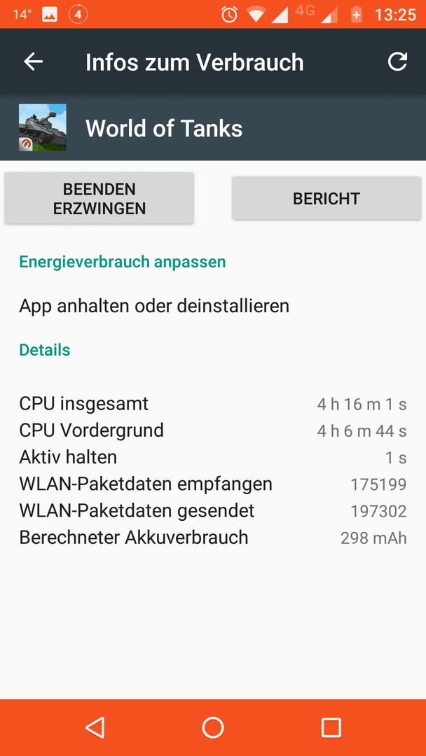

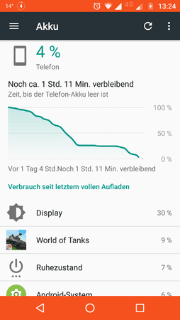

Also in Sachen WOT via WLAN zocken zeigt es nach 4:52h 304mAh und habe jetzt noch 44%.
Mein Kumpel hat 3:30h gezockt via WLAN 432mAh und Akku bei 39%.
Laden beide über Nacht, heisst das ganze ging gegen 6Uhr bei 100% los.
Aber das kann bei jeden wieder je nach Nutzung anderes sein. Für mich bei mir hat das Zplay die Nase vorn.

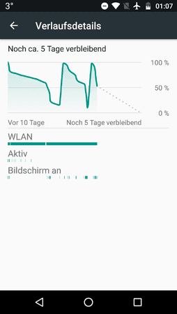

Warum wird die Statistik nach dem voll laden nicht mehr zurück gesetzt?
...mal neu gestartet?

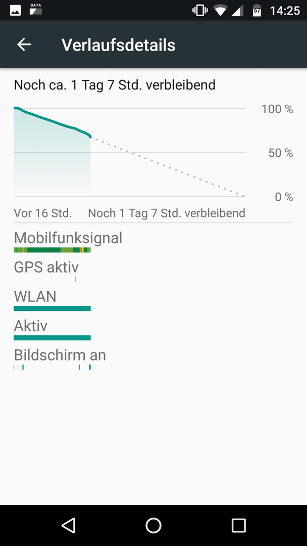

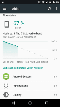

Bin seit etwa zwei Wochen stolzer Besitzer eines Z Play und insgesamt auch sehr zufrieden, gerade mit der Akkulaufzeit. Heute habe ich allerdings festgestellt, dass mir in 16h Standby 25 Prozent des Akkus weggezogen wurden (s. Screenshots)... :confused2:
Gerät angeblich durchgehend aktiv und WLAN die ganze Zeit in Benutzung.
Woran kann das liegen?
Der WLAN-Balken zeigt nur an, wann das WLAN aktiviert war, das heißt nicht, dass es die ganze Zeit Daten übertragen hat, insofern: das ist nicht das Problem.
"Aktiv" ist das Problem, das heißt, dass die CPU nicht schlafen gehen durfte, weil irgendein Dienst Amok gelaufen ist.
Das Blöde: Unter "Android-System" versammeln sich unzählige Dienste und man kriegt kaum raus, wer da verrückt spielt... Insofern: Reboot tut gut. Wenn's dann nicht besser wird, dann hilft nur: aufräumen und Apps nach und nach deinstallieren, bis das System ruhe gibt.
Reaktionen: Droidla
Ja, dass die durchgehende Aktivität durch "Android-System" das Problem war, habe ich mittlerweile auch rausgefunden (u.a. im englischsprachigen Z Play Lenovoforum). Soll unter Nougat angeblich gehäuft vorkommen.
Hab nicht viel am Telefon gemacht, aber seit ein paar Tage ist der Verbrauch im Ruhezustand wieder gewohnt niedrig. Hoffen wir, dass es so bleibt ;-)
Es war vermutlich die "Suche" nach Netzen in der Umgebung an. Oder Suche nach Bluetooth Geräten. Einfach mal in den Einstellungen schauen und ggf. deaktivieren

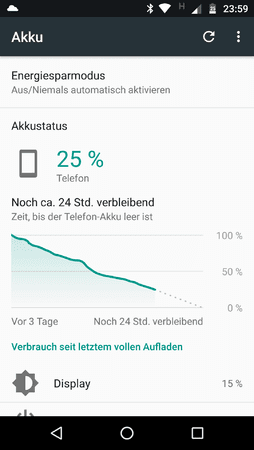

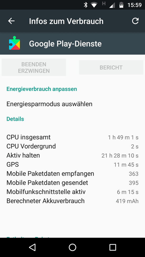

Ich habe das Phone seit knapp 3 Wochen und ich kam in der ersten Woche auf 3 Tage Laufzeit mit sehr viel intensiverer Nutzung als normal, da es ja ein neues Gerät war und ich erstmal 8 Updates gemacht habe und auf Android 7 upgedated wurde etc. Also wahnsinnige Akkuleistung, aber seit mehr als einer Woche sehe ich immer wieder das Google Play Services immer oben steht, selbst wenn ich 3,5 h Displaytime hatte, also da stimmt irgendwas nicht. Ich habe auch bei allen google diensten und play store mal die daten und den cache gelöscht im Appmanager aber das hat anscheinend auch nichts gebracht. Geändert habe ich nichts, da ich schon seit Ewigkeiten ein sehr minimalistisches Setup aus wenigen Apps und Widgets habe, das ich direkt am ersten Tag komplett aufgesetzt habe. Ich weiss nicht was ich noch machen könnte:
Was ich auch bemerkt habe ist, das ein RSS Feed Widget was ich schon lange problemfrei benutze, sich nicht richtig aktualisiert, also ich habe da die RSS feeds von teilweise 24 Stunden vorher noch obwohl ich die Aktualisierungsrate auf 2 Stunden gestellt habe. Vielleicht läuft ja da irgendwas schief ? Ich hab keine Ahnung :(
Anhang anzeigen 573317 Anhang anzeigen 573318

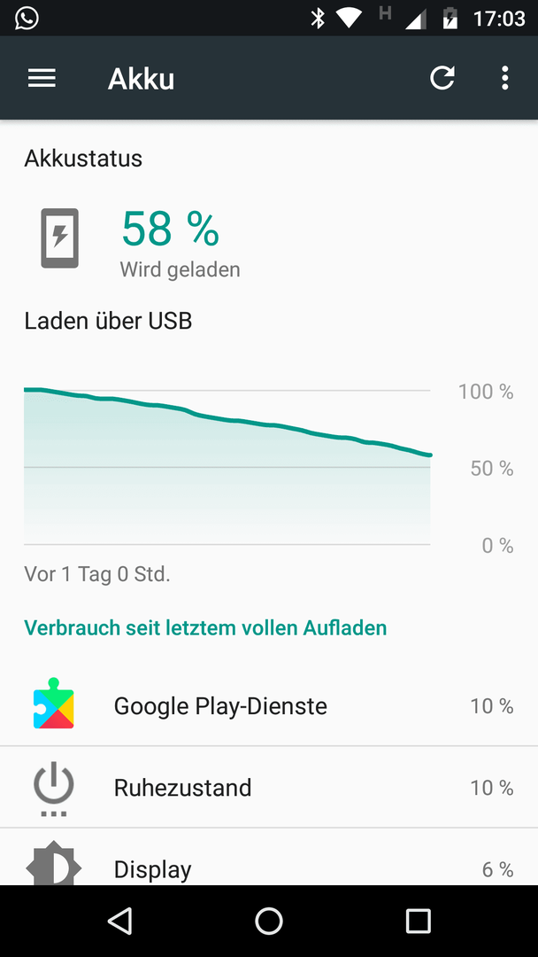

hab jetzt die App mal deinstalliert und siehe da, ich habe wieder eine Akkulaufzeit wie am Anfang:
Einfach der Wahnsinn :)
Displaytime ist bei knapp 4 Stunden.
Reaktionen: Klabautermann2345 und Lauschebart
@UberJaeger: Welche App denn genau?
@UberJaeger, die letzte Aktualisierung dieser App war am 31. August 2013. Das ist schon ein wenig alt. :laugh:
Die App ist also nicht für aktuelle Androidversionen optimiert und das führt dann vermutlich zu dem erhöhtem Akkuverbrauch.
Ich achte bei den Apps immer auf die letzte Aktualisierung. Ist es zu alt, dann suche ich weiter.

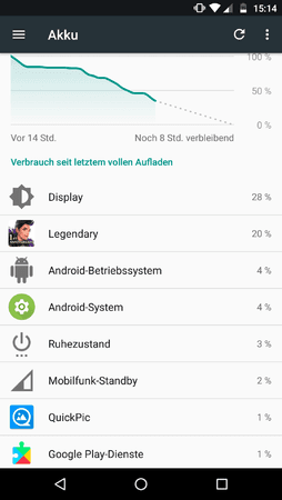

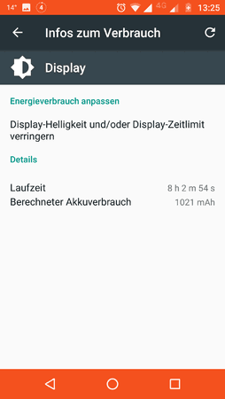

Nach dem ersten Mal aufladen, ich bin sehr zufrieden!:) Vor allem weil ich zusätzlich noch spiele und das betroffene Spiel auf den Hochleistungshandys sehr am Akku saugt, hier bei dem Handy kann ich dagegen stundenlang spielen, Spiel läuft genauso schnell und das Handy bleibt schön kühl . Ich muss dazu sagen das ich die Helligkeit ein Viertel fest eingestellt habe, mit WLAN, E-MAIL alle drei Stunden abrufen und Standort volle Kanne an.

Mein Reden und es will nicht in meinen Kopf warum das selbe Spiel, bei mir WOT online, auf dem Handy mit nen anderen 14nm Soc mit mehr Power soviel mehr am Akku zieht. Eig sollten die doch dann nur auf Halblast laufen etc, aber das konnte ich bis jetzt nicht festellen. Hier beim Z Play haben ich selbst beim Zocken einen ziemlich sparsamen Verbrauch.
