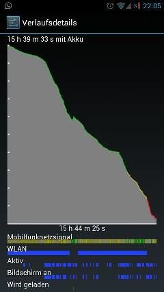

Leute! Wenn ihr Screenshots von eurem akkuverbrauch macht dann doch bitte von eurer nutzungstatistik! So sieht man nicht wie ihr euer Razr i genutzt habt die pics sind somit komplett nutzlos! Einfach auf das Diagramm oben klicken und schon seid ihr drin und so sollte es dann aussehen!
Sonst kann ja jeder behaupten das er sein i viel genutzt hat, dabei lag es in 20 std in der ecke rum...
Ähm...alles gut und schön, aber ich denke das ALLE Pics von der Display ON time aussagekräftig genug sein sollten....
Wobei man bei Dir jetzt nicht unbedingt sieht wie lange das Display an war und welche Apps bei Dir den Strom ziehen, oder?
Also sind die bisherigen Screenshots aussagekräftiger als Dein einzelner ;-)
Dann macht doch alle zufrieden und postet von beiden Varianten n screen;)
