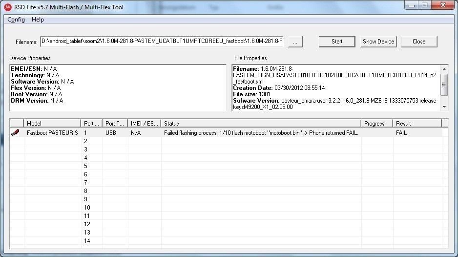

Schwacher Akku kann ein Problem sein. Dass N/A angezeigt wird ist normal. Was steht denn auf dem Display beim Xoom? Battery OK?
@h4nk0r:
danke, aber das hilft auch nichts...
ich poste hier mal das Prog-Fenster:
Weitere Tips ??
Edit:
@F.-K. :
Nein, da steht "Battery low"
Dann werd ich erst mal das Tablet aufladen...
Ich melde mich später wieder ...

Bei Battery Low wird der Flashvorgang abgebrochen ;)
Minimum 50% braucht es!
Sonst mal (falls noch Fehler kommt) mit voodoo ota root Keeper Backup von root machen und mit ginger unroot das root raus nehmen. Das temp unroot von voodoo wirkt nicht so richtig.

Ob Root oder nicht ist im Fastboot Mode völlig egal.
ich danke Euch allen, das Laden hat geholfen ;-)
Nach 60% Akku funktionierte es mit dem Upgrade...
