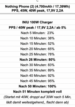

Kleiner Recap zum Nothing Phone (1) und (2) welche ich hatte (1) bzw. immer noch habe (2):
Das 1 hatte eine maximale Ladeleistung von 33W laut Hersteller. Hiermit war das PPS-Profil 11V 3A gemeint. Da das Phone aber im Bereich 8-9,5V geladen hat, konnte eine Peakleistung von um die 27-30W erzielt werden. Diese Leistung wurde ungefähr 10-15 Minuten gehalten, dann hat man effektiv mit 20W die meiste Zeit geladen. Eine vollständige Aufladung dauerte ungefähr 55-60 Minuten
Das 2 hatte eine maximale Ladeleistung von 45W laut Hersteller. Hiermit war das PPS-Profil 20V 2,25A gemeint. Da das Phone aber im Bereich 17-18V geladen hat, konnte eine Peakleistung von um die 40W erzielt werden. Diese Leistung wurde ungefähr 5-10 Minuten gehalten, dann hat man effektiv mit 30W die meiste Zeit geladen. Eine vollständige Aufladung dauerte ungefähr 50 Minuten.
Wie auch das (1) kann es aber auch innerhalb der 11V 3A PPS Range laden, dann direkt mit 27-30W und damit die meiste Zeit. Am Ende war die Ladung darüber nur ca 2-3 Minuten langsamer. Nicht der Rede wert.

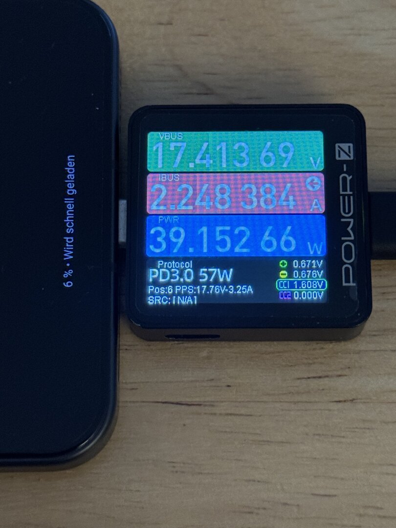

Tatsächlich bekomme ich die 65W bisher nicht mal ansatzweise getriggert. Es verharrt auf 20V 2,25A und lädt mit den gleichen 40W wie das Nothing Phone (2). Oder aber er nimmt bei nem anderen Charger die 11V 5A Range und lädt mit 45W. Hatte es auf 5% runter und soweit eigentlich abgekühlt. Ich gehe dann mal die Charger jetzt durch.

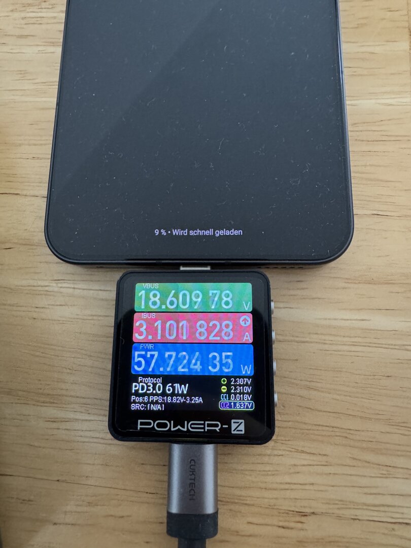

Das wäre in der Tat interessant. Denn für mich sieht das aktuell nach einer Software-Regulation aus. Der Power-Z zeigt, das zwar die 20V 3,25A Range getriggert wird, das Phone innerhalb dieser Range laden KANN, es aber nicht tut. Softwareseitig ist es bisher auf die 2.25A gedeckelt. Und das ist vermutlich auch die Erklärung. Denn im Vorfeld der iPhone 16 Modelle wurde auch berichtet, dass die nun bis 45W laden können. Was irreführend ist, denn die Phones laden nur INNERHALB der 15V 3A, aber softwareseitig sind sie auf knapp 30W gecappt.

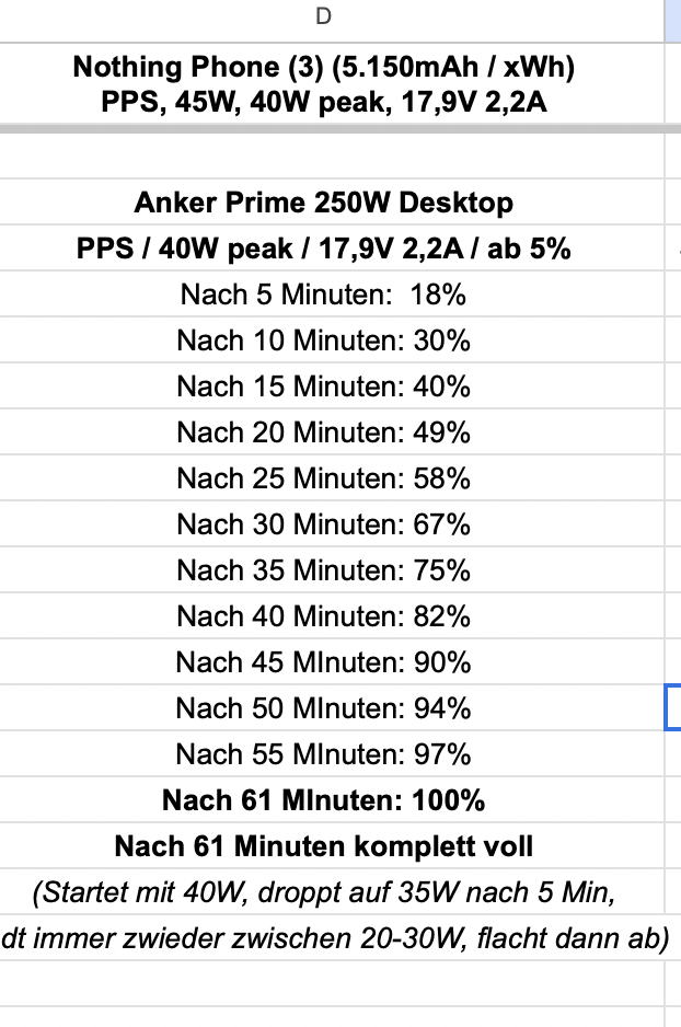

Hab jetzt die erste 5-100% Volladung hinter mir und den Anker Prime 250W Desktop Charger genutzt. Der hat eine 20V 5A PPS-Stufe und damit bin ich auf die erwähnten 40W gekommen. Die gleiche Leistung wie beim NP 2. Das habe ich parallel auch nochmal mit 5-100% aufgeladen, um auch die Ladeleistungen zu vergleichen. Die Ergebnisse im Anhang.

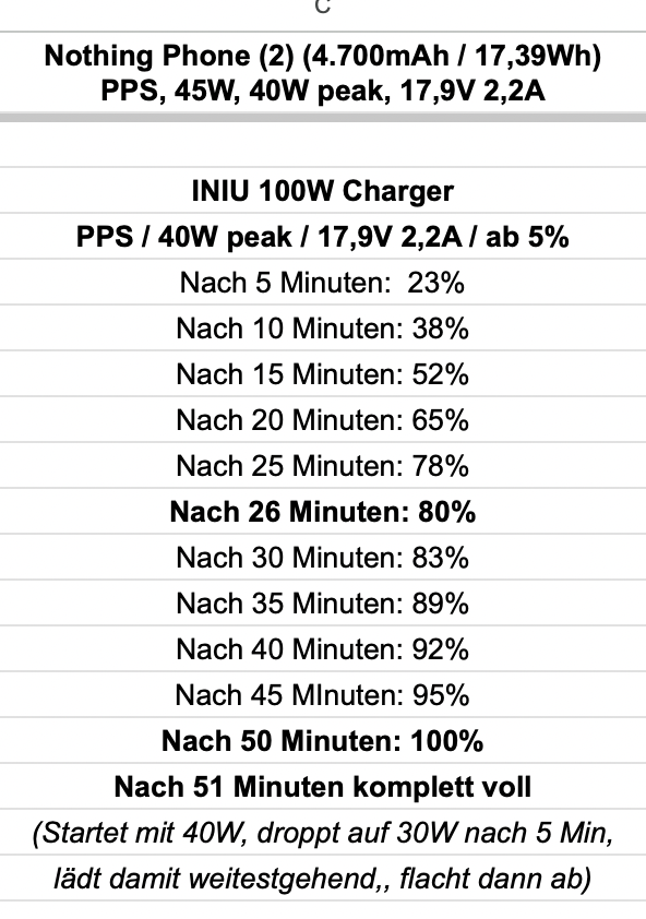

Was auffällt: Das NP 2 ist super simpel. 40W peak für 5 Minuten, dann auf 30W runter und diese 30W konstant bis ca 75% und dann fällt die Leistung langsam ab. So sind die 80% vergleichsweise flott erreicht.
Das NP 3 erreicht auch 40W peak für 5 Minuten, geht dann auf 35W runter, lädt damit 5 Minuten und dann schwankt die Ladeleistung für den Rest der Ladung zwischen 20-30W hin und her. 50% 20W, 50% 30W. Vermutlich Temperatur regulierend? Damit lädt das Phone effektiv langsamer (!) als das NP2.
Ich frage mich, ob man hier kurzfristig per Software eingegriffen hat. Um eventuell auch Überhitzungen während des Ladens zu reduzieren. Ein Kollege von Smartzone, der das Teil gerade testet, kam übrigens mit dem gleichen (!) Ladegerät kurz auf 52W. Wir sind das Stück für Stück durchgegangen, um alles auszuschließen. Irgendwie liegt der Verdacht nahe, dass die Geräte vom Hersteller bei der Software/Firmware noch Unterschiede machen. Denn das Phone kann erkennbar das höhere Leistungsprofil triggern, aber die Software erlaubt nicht mehr als die 40W hier.
Das NP3 lädt jetzt keineswegs furchtbar langsam. Aber ein Fortschritt zum NP2 ist es nicht. Eher im Gegenteil.

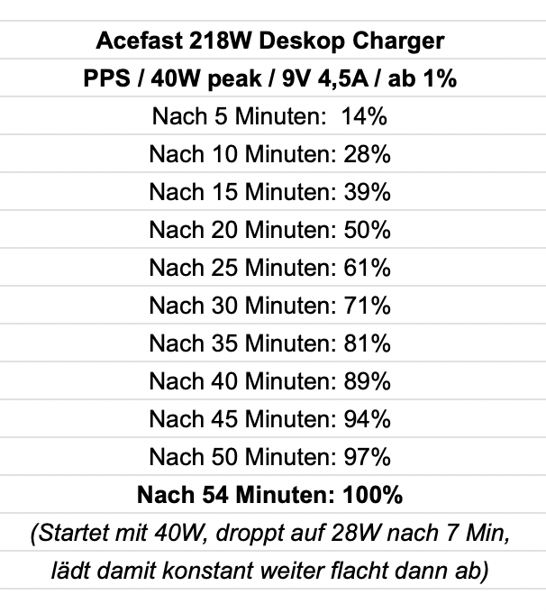

So und nun nochmal eine volle Aufladung von 1-100% mit dem anderen, neu unterstützten PPS-Profil: 11V 5A. Daraus nimmt sich das NP3 dann seine 9V bei 4,5A und landet ebenfalls bei 40W peak. Allerdings gibt es hier ein paar feine Unterschiede in der Aufladung. Der Drop erfolgt hier nach 8 statt 5 Minuten und fällt auf 28W. Mit diesen 28W wird dann konstant weitergeladen. Kein 20-30W Ping-Pong wie bei der anderen PPS-Range. Obwohl ich bei 1% angefangen habe statt 5% bei der anderen, holt diese Ladung die andere nach 20 Minuten ein und setzt sich dann ab. 61 vs 54 Minuten!
Die Ergebnisse seht ihr im Anhang.
Da diese PPS-Range ein deutlich verlässlicheres und konstanteres Aufladen ermöglicht, würde ich gezielt auf einen Charger gehen, der nur 11V 5A PPS unterstützt. Und nicht die andere, 20V 2,25A. Denn an Chargern, die beides unterstützen, z.B. der Anker 313 ACE 45W oder der neue Anker Nano 45W, wählt das NP3 immer die PPS-Range mit mehr Spannung.
