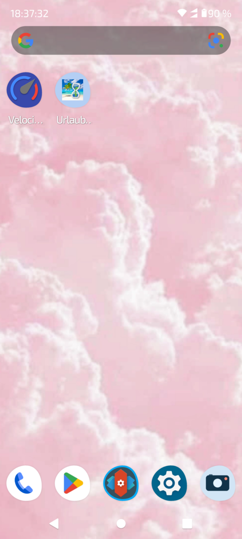

Hallo, ich habe noch eine Frage:
android 14 (13betrifft das auch) und moto g84 (moto g42)
Ich habe einen hellen Hintergrund auf dem Startbildschirm. Kann ich und wie kann ich die Schriftfarbe der Apps/Ordner dunkel machen, z.b. schwarz?
Danke

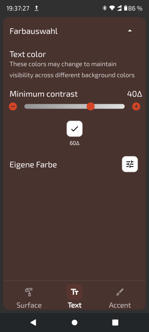

Empfohlene Antwort(en)

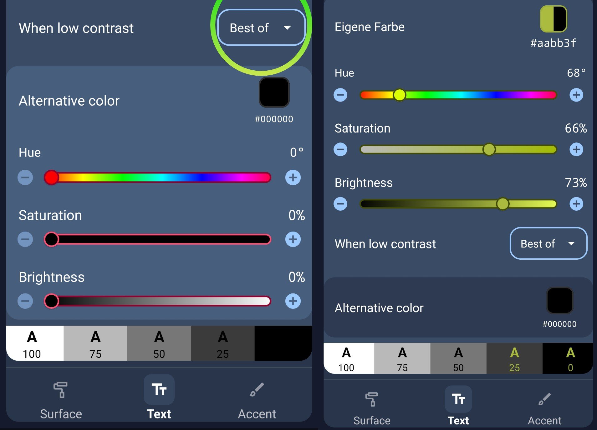

@swchen
Mit dem Best of / Fallback statt Adjust bei "Eigene Farbe"
hab ich die Schrift grad (testweise) komplett schwarz hinbekommen! 🙂

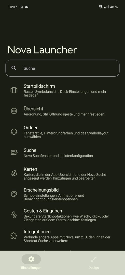

@holms
danke
ich finde da nix zum text/farbe

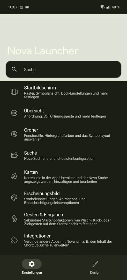

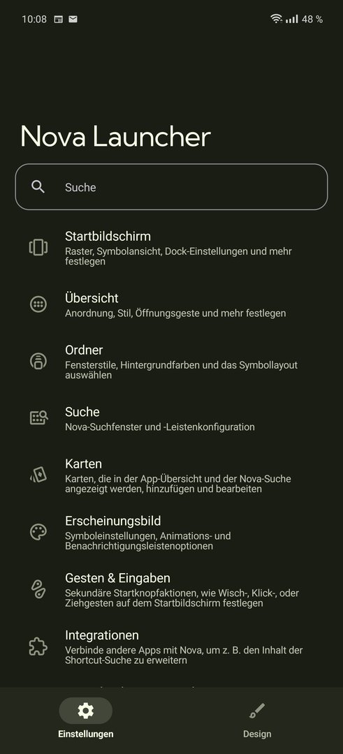

@swchen Falsche Stelle. Nochmal der Weg:
Einstellungen > Design > Startbildschirm > Text
@swchen
Ich vermute mal das auf deinem Screenshot die Einstellungen von dem Moto System Launcher sind.
Holms wollte dir damit sagen das du in die Nova Launcher Einstellung musst und dann seiner Beschreibung folgen musst
Reaktionen: swchen

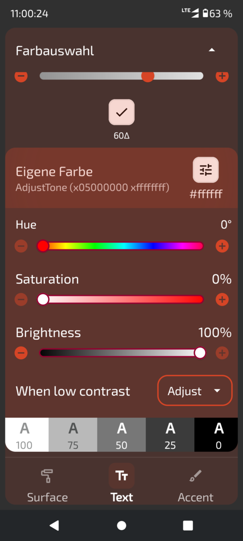

@holms jetzt habe ich es gefunden, aber ich finde dort nirgends eine farbe zum einstellen?
@swchen Der Button rechts bei "Eigene Farbe"...?
@holms ja, dort hatte ich auch geschaut, kam aber nicht weiter.
wo kann ich dort z.b. schwarz einstellen?

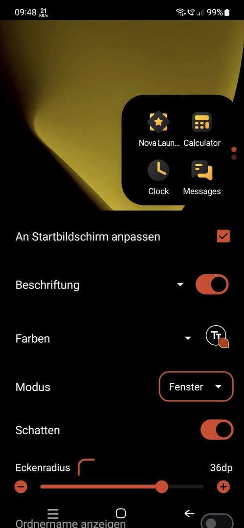

Ich hab ein ähnliches Problem.
Liegt sehr wahrscheinlich an der Kombination von A14 Material Design & den neuen Nova Design-Einstellungen.
Wenn ich nen Ordner auf den Hauptbildschirmen öffne, war der Hintergrund immer schwarz, die Schrift weiß - jetzt weißer Hintergrund, weiße Schrift 😒

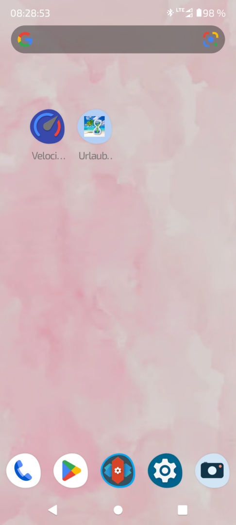

@onemaster
danke, ein stück weiter bin ich schon: zart dunkel jetzt. hätte gerne schön tief dunkel 😉
@onemaster
Irgendwas passt trotzdem nich.
Hab durch probieren "festgestellt", daß man die Farbeinstellungen einfach nochmal kontrollieren & anklicken sollte, dann funktioniert auch die Kombination mit der "Farbgestaltung aus Hintergrund" durch A14.

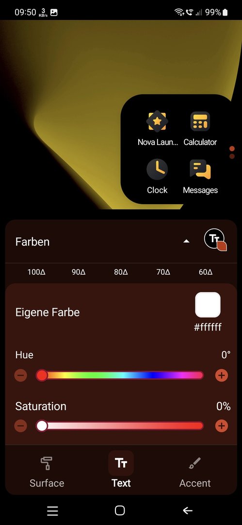

@swchen
Das ganze ist bei mir so eingestellt.
Bei eigene Farbe musst du nur #000000 eingeben dann sollte die Textfarbe schwarz sein.

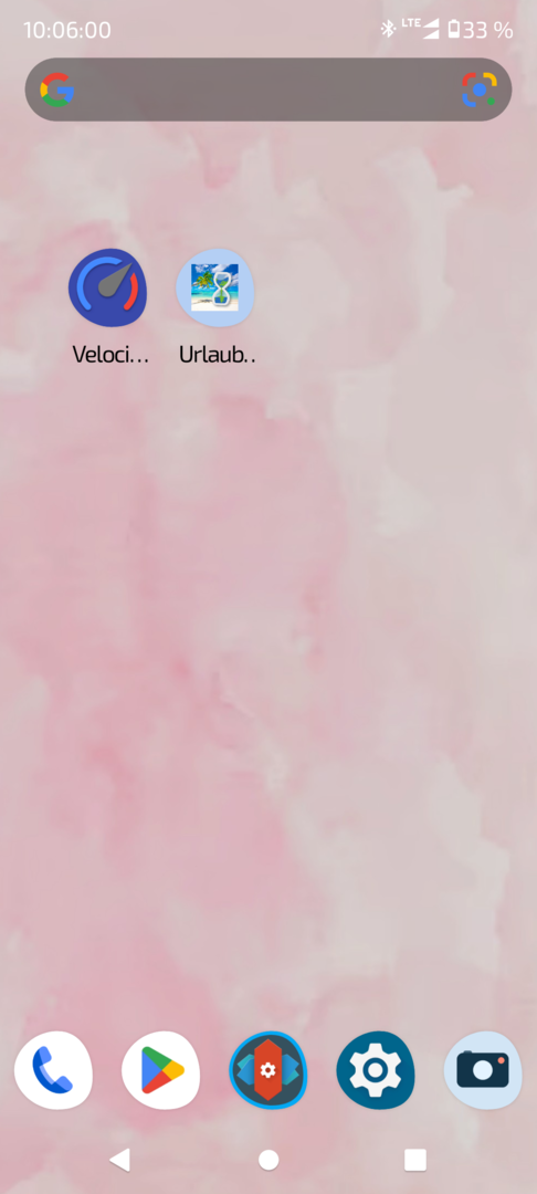

@onemaster danke, hab die einstellung so wie du, schwarz #000000, es bleibt beim zarten grau
Reaktionen: swchen
@NebulaOne hey, ich jetzt auch! muß ich mir gleich mal speichern! vielen lieben dank!
