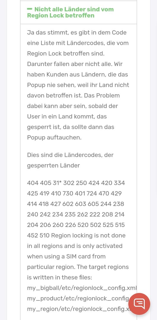

Siehe Screenshot, könnte also vielleicht sein, dass man das in Auslandsreisen o.ä. bekommt. Weiß nicht welche Länder hinter den Codes stecken.
Ob man das dann nicht vielleicht lieber vorsorglich entfernen lassen sollte?

@freakmind hast du einmal den Link zu dem Bild oben? Wo finde ich das bei Tradingshenzhen?
Hier ist mal eine Liste der Ländercodes:
Ländercodes - DAKOSY Datenkommunikationssystem AG
Also im Schnelldurchlauf ist kein Land aus Europa dabei.
@freakmind hab's gelesen danke sehr .Das Problem mit dem Region lock sollte nur in den oben genannten Länder auftreten .Also es könnte sein das TS das Gerät für Deutschland gar nicht entsperrt , weil es laut Seite keine Probleme machen darf ? Stimmt das ?
Oder werden alle Geräte egal Deutschland oder so zu 100% entsperrt ?
Das ist die Frage, müsste man dort nachfragen.
