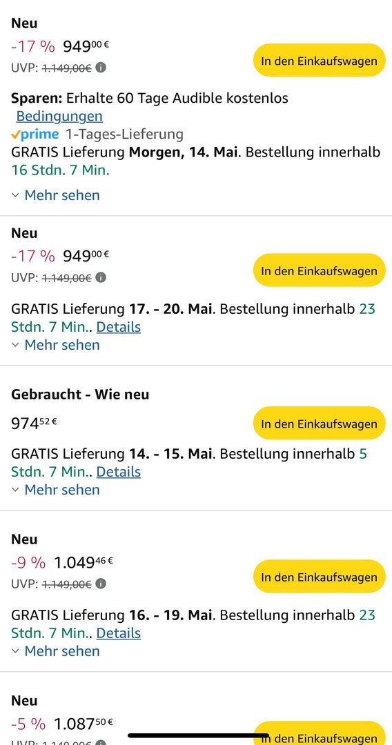

Wenn du direkt bei Amazon bestellst, also Verkauf und Versand durch Amazon, bekommst du die EU Version.
Wenn du aber bei den Drittanbietern da im Artikel bestellst, die auch billiger sind, ist nicht ausgeschlossen das du ein mögliches CN umgeflasht bekommen kannst.
Immer bei so etwas direkt über Amazon bestellen, keine Drittanbieter oder nur welche deines Vertrauens.
Reaktionen: marcodj

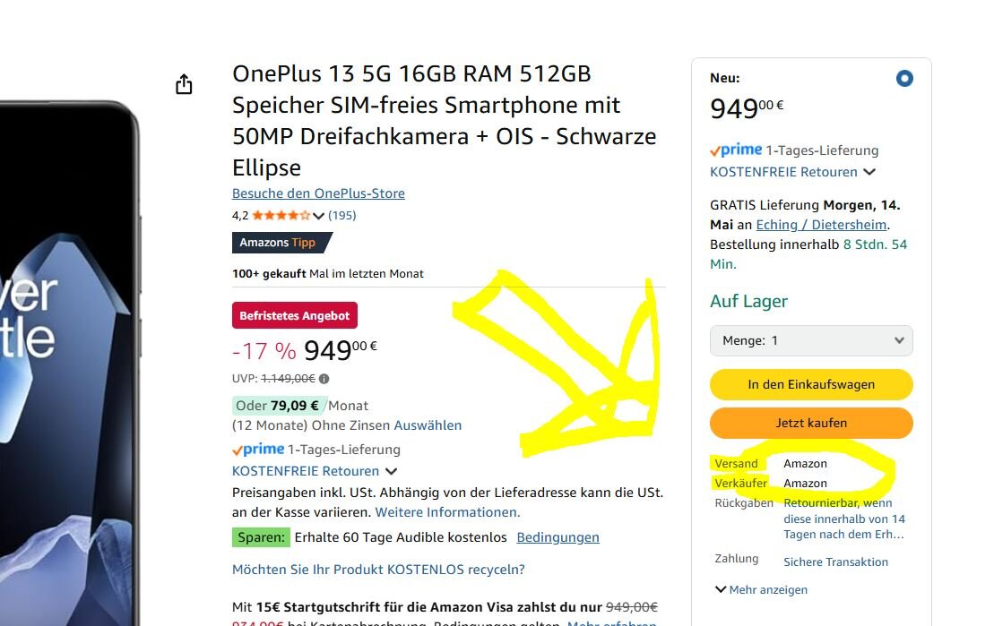

Sollte ja direkt von Amazon sein, soweit ich das einsehen konnte. Zumindestens steht dort Versand und Verkauf durch Amazon. Mich verunsichern wie gesagt nur manche Kommentare.
Die Kommentare sagen aber nicht aus, wo die da bestellt haben.
Wenn Amazon keines mehr hat, stehen da Drittanbieter. Wenn Amazon welche hat, kannst du trotzdem bei Drittanbietern bestellen:
Willst du auf Nummer sicher gehen, kaufe wo steht „Verkauf und Versand durch Amazon“.
Reaktionen: marcodj
Dann sollte ich bei dem Angebot direkt Safe sein. Wusste nicht, dass die Kommentare auch für die anderen Angebote vom Artikel zählen, das erklärt natürlich einiges.
Das kommt, wenn man direkt auf deinen geposteten Link klickt. Da ist alles richtig. Auch hier die Warnung, nichts anderes als Versand/Verkäufer Amazon nehmen.
BTW das ist ein guter Preis !!!
